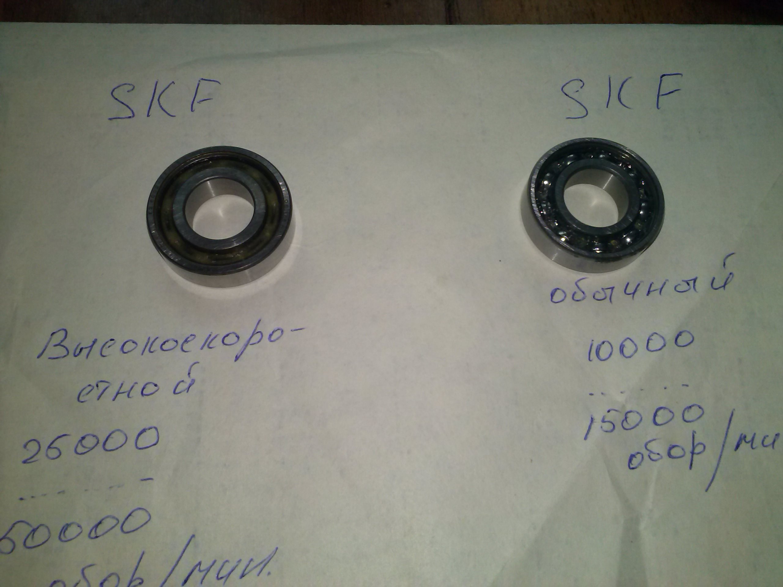

Шпиндель китай 1.5 кв. воздушного охлаждения сдохли подшипники . Подшипники обычные радиальные маркировка E2 6002 2Z-C3 SKF. Italy 03 08 178 k . Внутри пластиковый сепаратор , где такие продают ? P.S Только не направляйте в велосипедный магазин )
at90
Сообщения: 647
Репутация: 174
Re: Ремонт китайских шпинделей
Сообщение at90 »
Такие подшипники продают в обычных магазинах. Но обязательно нужно брать с тепловым зазором C3
Фукс
Сообщения: 165
Репутация: 6
Сообщение Фукс »
Ошибаетесь , такие подшипники не во всех магазинах продаются и даже больше , не у каждой фирмы они есть. Снаружи разницы нет , разница только в весе и сепараторе (если разобрать ) . Обычный 28.1 гр высокоскоростной 30.2 гр . Измерения проводились на точных весах при 20С. Обычные долго не живут , обычно после них шпиндель на помойку.

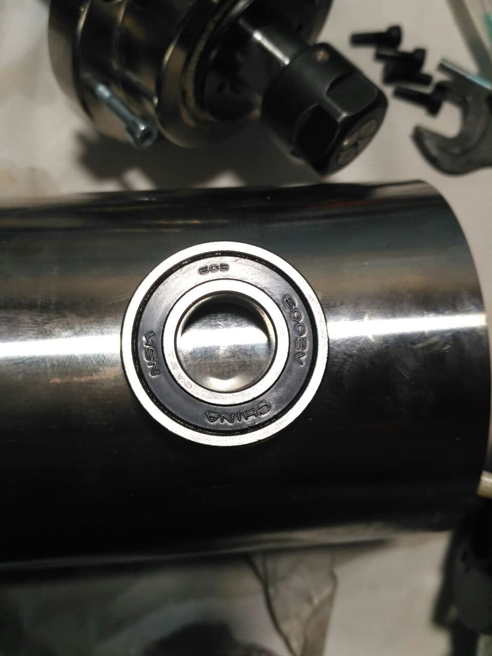

Здравствуйте, не прошло и 50 часов, как мой шпиндель GDZ-80-1.5 приболел...
Станок хобийный, пилю редко, каждый раз после простоя прогревал шпиндель на минимальных оборотах (6000). Правда изначально в нем наблюдались редкие, очень слабо различимые шумы, как бы пощелкивания. От руки вал вращался пару оборотов буквально, может подшипники на заводе перетянули? Думал со временем пройдет, но уже есть довольно ярко выраженный свист и хруст подшипников. Хотел смазать, но добрался только до верхнего подшипника и он оказался внезапно просто радиальный и один, хотя должно быть два. Из магазина:
Подшипники: 2X7004С Р4, 2X7002С Р4
Есть подозрение, что нижние тоже радиалы, пока не снял их. Короче лохотрон еще тот. Я так понимаю менять нужно все подшипники? На видео шпиндель крутится на 6000, прошу прощения за звук, телефон так записал:

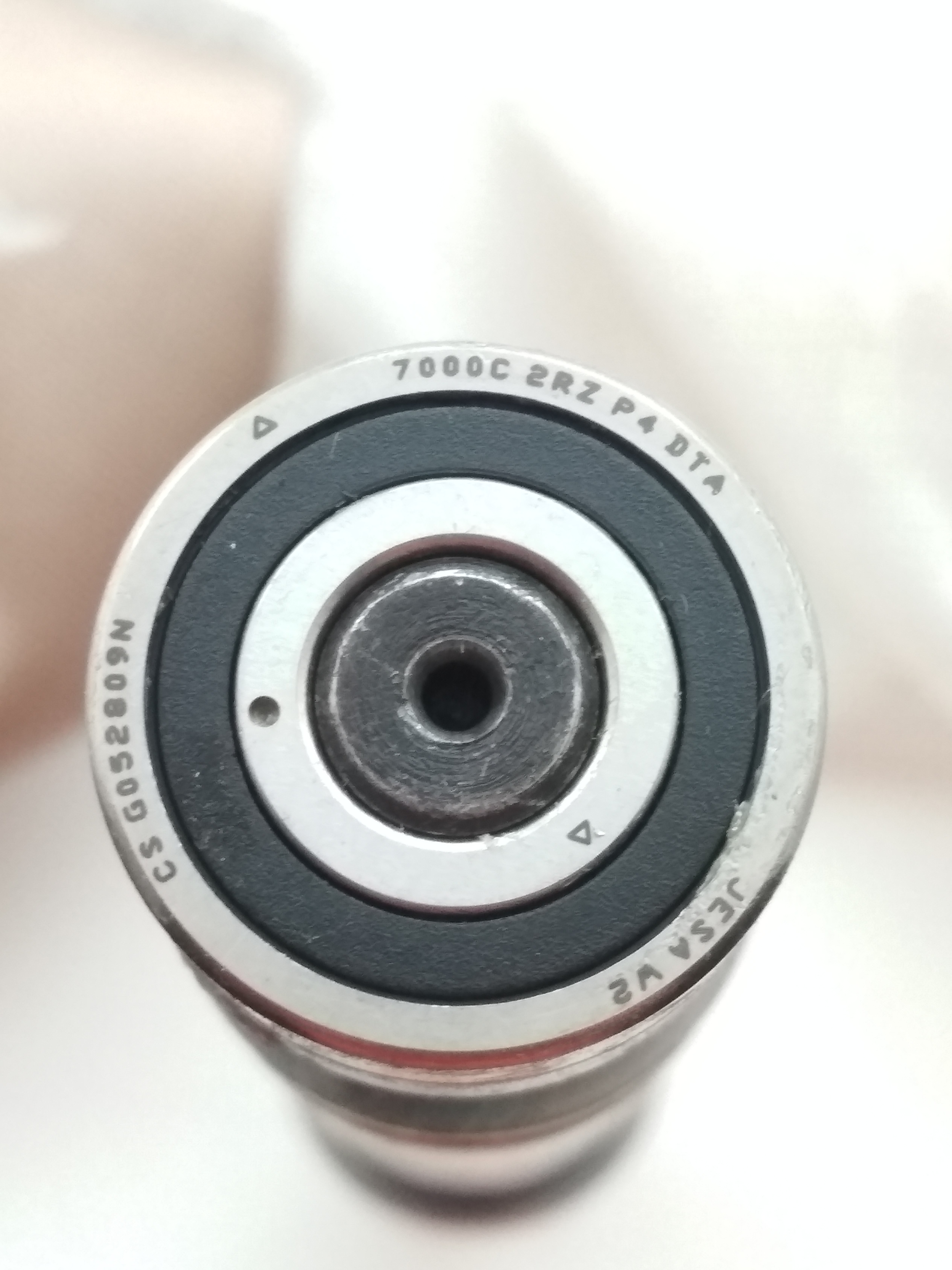

Всех приветствую. Подскажите плиз, что за метки на торце подшипника (треугольники, точка) и надо ли их как-то совмещать при установке в корпус? Это задняя дуплексная пара ротора китайской водянки на 800Вт.

Сообщение karenM »
Предполагаю, нужно совместить метку на внутренней обойме с той же меткой на втором подшипнике. Так-же, думается мне, нужно совместить метки на обоих наружних обоймах.

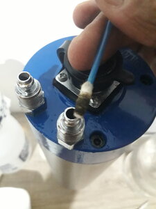

iMaks-RS писал(а): ↑09 ноя 2019, 15:18 Шпиндель "капает" :hehehe:
Причина - каверна в алюминии под прокладкой. Глубина около 2хмм. Есть вопросы:
- как лучше поступить: сточить на токарнике или "запаять" - с флюсом по алюминию залить припой и в ручную излишек убрать
- причина каверны - дефект при сборке/изготовлении или результат воды в систем или оба фактора?
- резиновые уплотнители, можно ли их купить в обычных сантех. макретах и какое у низ правильное наименование?

Предистория:
Приобрёл б.у. не эксплуатировался с год, вода стояла в закрытой системе. Появилась ржа, но циркуляция присутствует. По приходу - промыл его в 4х литрах кока-колы, вышло много шлака.. Сначала 2 литра целый день, потом проточная вода минут 30. на следующий день опять кола и опять вода. В процессе промывки шпиндель находился горизонтально, протечек не наблюдалось. После промывки отложил его... Сегодня повесил на станок, включил "на прогрев" и пошёл ставить чай.. минут через 15 пришёл - под шпинделем лужа.. Обесточил железяку, осмотрел шпиндель - капает с низу.. Верх сухой, течи нет. Верх шпинделя холодный, низ - градусов 40-45 примерно.. : После разбора, следов более раннего подтекания не обнаружил - была бы ржа.. По фату - всё внутри чисто. Обмотки остались целые, как и ПЧ.. :beer_blow:

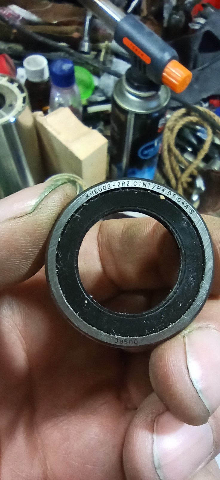

Меньше 2х месяцев отработал шпиндель 2,2кВт(нечестных) с воздушным охлаждением и зашмумели подшипники. Оказалось - сверху стоит 2 х 6002. Они ж вроде как радиальные, эти радиально-упорные.
0-02-0a-3e23f8e9b11628f63047f028bedfd40e3bf23e119144e56fa7e330f8868f3af0_ef2e1039c90e64e9.jpg (6695 просмотров) <a class='original' href='./download/file.php?id=199217&mode=view' target=_blank>Загрузить оригинал (175.78 КБ)</a>
Так в одном из них из 21 шара было всего 9 шаров выпасть в шпидель им некуда. Наверно поэтому и зашумел. Продавец приличный - готов выслать пару нормальных 7002.
А вот к нижним добраться пока не могу. Кто как делает ключ для выкручивания этой черной прижимной гайки нижних подшипников? Или где то есть готовый ключ? В отверстия входит сверло 2мм, расстояние между ними по диаметру примерно 47мм. Подумалось - может рассверлить эти отверстия для ключа хотя бы до 3мм?

Guys, I only use tap water, I checked for rust. is there something better to inhibit?

belazov писал(а): ↑ А вот к нижним добраться пока не могу.
И лучше не лезь пока. Поменяй только верхние. Скорее всего нижние тебя никогда не будут беспокоить.
