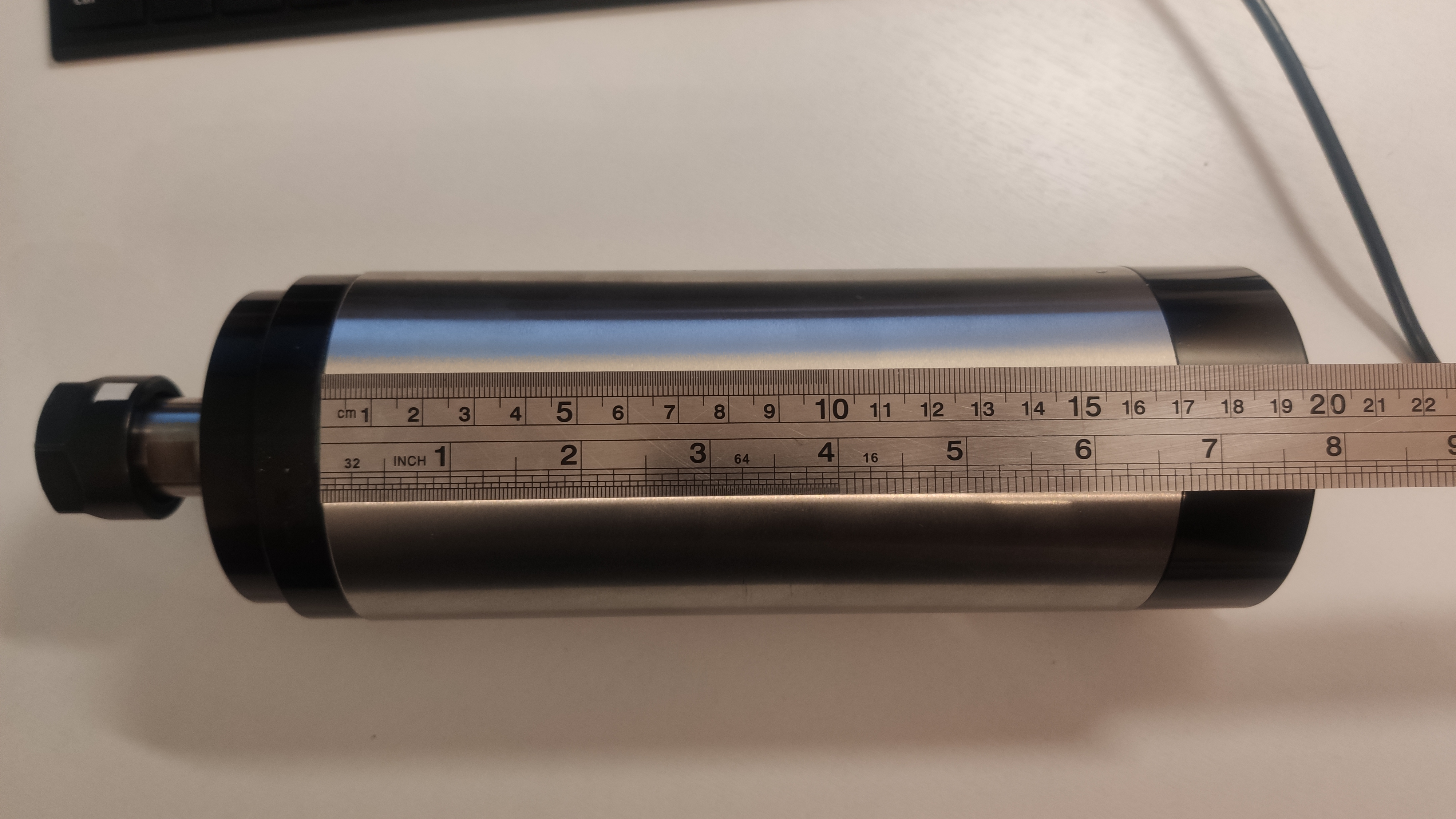

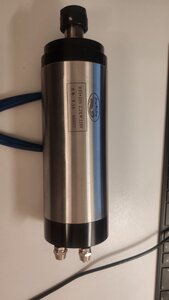

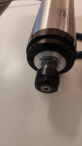

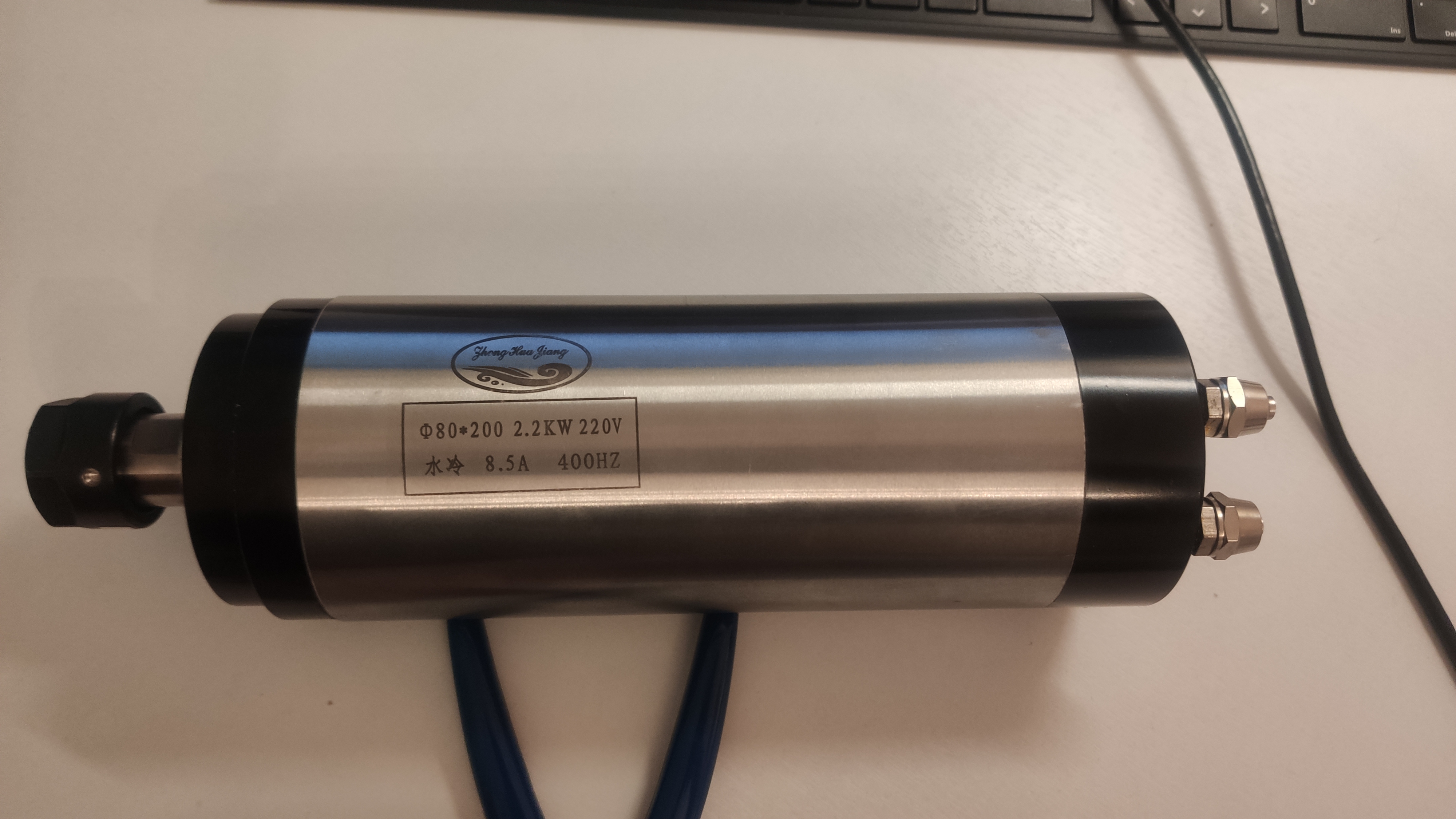

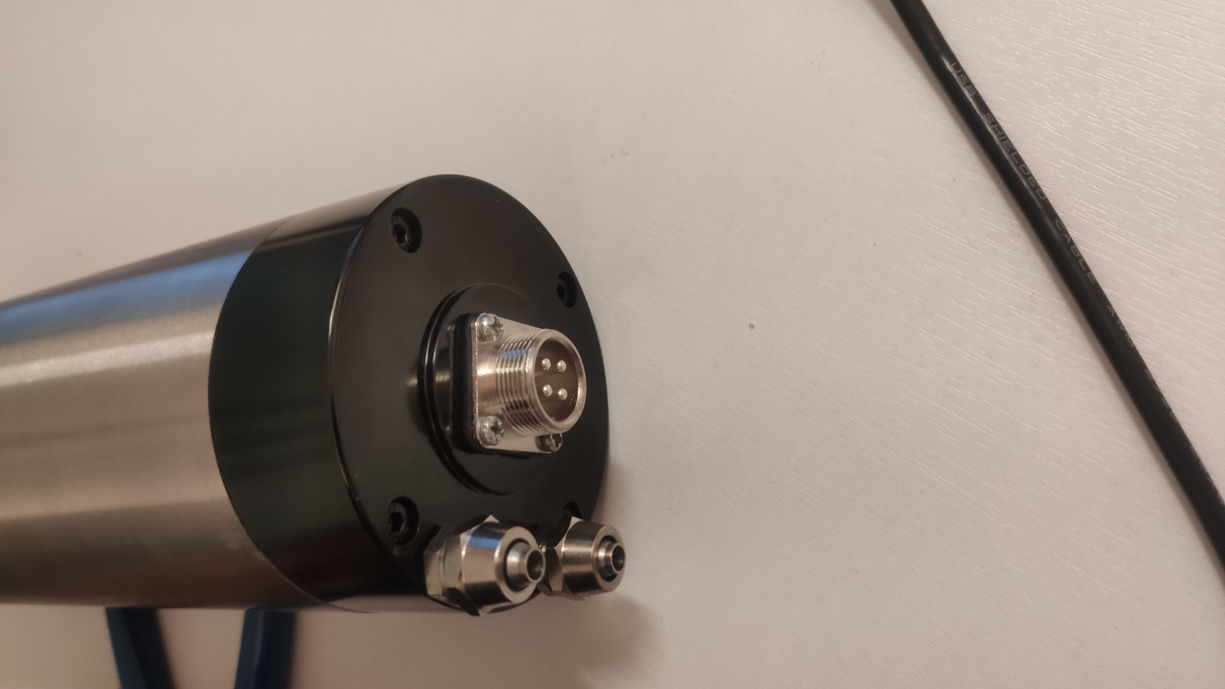

Лодочник писал(а): ↑05 ноя 2020, 20:23 Фото шпинделя с надписями. Возможно найду статор.
1604597627749.jpg (5343 просмотра) <a class='original' href='./download/file.php?id=188363&mode=view' target=_blank>Загрузить оригинал (3.06 МБ)</a>
1604597627758.jpg (5343 просмотра) <a class='original' href='./download/file.php?id=188364&mode=view' target=_blank>Загрузить оригинал (2.84 МБ)</a>
1604597627765.jpg (5343 просмотра) <a class='original' href='./download/file.php?id=188365&mode=view' target=_blank>Загрузить оригинал (2.45 МБ)</a>
1604597627771.jpg (5343 просмотра) <a class='original' href='./download/file.php?id=188366&mode=view' target=_blank>Загрузить оригинал (2.45 МБ)</a>
1604597627778.jpg (5343 просмотра) <a class='original' href='./download/file.php?id=188367&mode=view' target=_blank>Загрузить оригинал (3.69 МБ)</a>

Измерь длину статора. Точно кз в обмотках? Может в разъеме замыкает?

Длина статора 171 мм. КЗ точно в обмотках 0,3 Ома
Лодочник
Сообщения: 2031
Репутация: 1835
Откуда: г.Королев
Re: Ремонт китайских шпинделей
Сообщение Лодочник »
DZiK писал(а): ↑05 ноя 2020, 20:48 Длина статора 171 мм. КЗ точно в обмотках 0,3 Ома
Во всех одинаковое сопротивление?

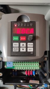

1604598544070.jpg (5335 просмотров) <a class='original' href='./download/file.php?id=188368&mode=view' target=_blank>Загрузить оригинал (2.77 МБ)</a>

0,3-0,4 Ома между всеми пинами, кроме земли конечно, на выходе из шпинделя.
Он задымился. Потом ПЧ начал выдавать ошибку. Влючал без нагрузки, кратковременными включениями, через длительные периоды, пуск - пару секунд - стоп. Просто проверка работы контроллера из программы.

Есть сомнения, однако... Дым окуда появился? Там вседостаточно герметично, чтобыдым пошел.

Лодочник писал(а): ↑05 ноя 2020, 21:09 Есть сомнения, однако... Дым окуда появился? Там вседостаточно герметично, чтобыдым пошел.
Есть сомнения, что сгорел?
Дым пошел из-под передней гайки, которая на роторе.

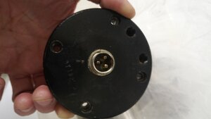

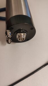

Помогите со шпинделем, совсем не разбираюсь. С китайского станка, самого станка уже нет. Это трёхфазный шпиндель на 400 Гц? Для питания нужен частотник с 1 фазы на 3 фазы от 167В до 220В? Подойдет любой преобразователь частоты с этими параметрами, или для шпинделей какие-то особые ПЧ?
bHgnyhP6Glo.jpg (5188 просмотров) <a class='original' href='./download/file.php?id=189337&mode=view' target=_blank>Загрузить оригинал (754.24 КБ)</a>
K-OBfcRvpDg.jpg (5188 просмотров) <a class='original' href='./download/file.php?id=189338&mode=view' target=_blank>Загрузить оригинал (822.51 КБ)</a>

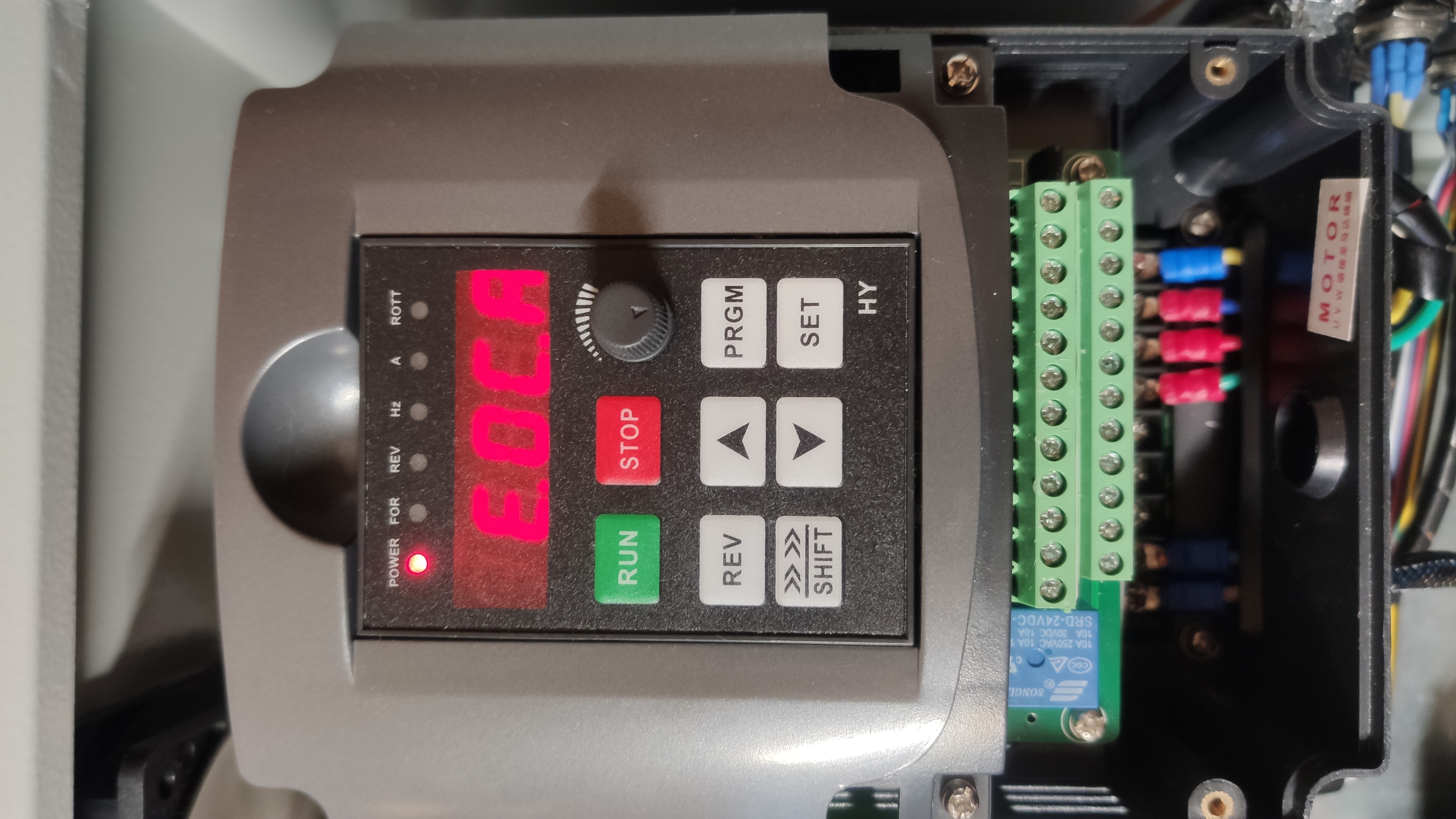

Народ, а как быстро нагревается шпиндель с водяным охлаждением, если его не охлаждать? Я подключил 1.2кВт(ноунейм фотки выше) к 2.2кВт ZW-BT1 частотнику, поставил в настройках (как пишут все китайцы) три параметра 400, 200 и 400 герц и PWM freq 6кГц. Примерно за минуту работы цанга нагрелась до 50 градусов.
Сообщения: 3310
extraded писал(а): ↑ Примерно за минуту работы цанга нагрелась до 50 градусов.
Не должен так греться. Народ тут даже пилить пытается без охлаждения. Ищите проблему- может неправильно настроен частотник, может убиты нижние подшипники, может межвитковое кз в обмотках...

Подшипники поменял на новые, сопротивление обмоток одинаковое. Скорее всего что-то с настройками частотника, если не должен так греться. Ладно, буду копать. Может из-за того что частотник почти в 2 раза мощнее, надо где-то ограничить ток. Но такого параметра нет в частотнике.
Сообщения: 3310
extraded писал(а): ↑ Подшипники поменял на новые
А какие поставили? Чем смазывали и сколько смазки набили?
Подшипники меняли по какой причине? Были убитые или нагрев как сейчас происходил?

Подшипники уже были на исходе, при ручной прокрутке это чувствовалось. Поставил SKF, купил что было в магазине. Смазка Molykote, точно наименование не скажу, но написано что для высоких оборотов. Смазки намазал без фанатизма. Шпиндель стоял на китайском станке, работал. Может, конечно, дело в подшипниках новых, хотя мне кажется там обмотки греются
После замены подшипников необходима обкатка по специальной схеме. На форуме где-то было подробно описано, может даже в этой теме.

Понял, погоняю. Попробую еще поиграться с частотой PWM. Почитал сейчас про смазку, возможно многовато напихал. Попробую убрать часть.
