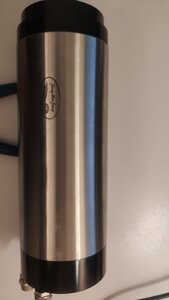

Помогите со шпинделем, совсем не разбираюсь. С китайского станка, самого станка уже нет. Это трёхфазный шпиндель на 400 Гц? Для питания нужен частотник с 1 фазы на 3 фазы от 167В до 220В? Подойдет любой преобразователь частоты с этими параметрами, или для шпинделей какие-то особые ПЧ?
bHgnyhP6Glo.jpg (5206 просмотров) <a class='original' href='./download/file.php?id=189337&mode=view' target=_blank>Загрузить оригинал (754.24 КБ)</a>

Народ, а как быстро нагревается шпиндель с водяным охлаждением, если его не охлаждать? Я подключил 1.2кВт(ноунейм фотки выше) к 2.2кВт ZW-BT1 частотнику, поставил в настройках (как пишут все китайцы) три параметра 400, 200 и 400 герц и PWM freq 6кГц. Примерно за минуту работы цанга нагрелась до 50 градусов.

extraded писал(а): ↑ Примерно за минуту работы цанга нагрелась до 50 градусов.
Не должен так греться. Народ тут даже пилить пытается без охлаждения. Ищите проблему- может неправильно настроен частотник, может убиты нижние подшипники, может межвитковое кз в обмотках...

xvovanx писал(а): ↑16 дек 2020, 15:00
Подшипники поменял на новые, сопротивление обмоток одинаковое. Скорее всего что-то с настройками частотника, если не должен так греться. Ладно, буду копать. Может из-за того что частотник почти в 2 раза мощнее, надо где-то ограничить ток. Но такого параметра нет в частотнике.

extraded писал(а): ↑ Подшипники поменял на новые
А какие поставили? Чем смазывали и сколько смазки набили?
Подшипники меняли по какой причине? Были убитые или нагрев как сейчас происходил?

xvovanx писал(а): ↑16 дек 2020, 18:42
Подшипники уже были на исходе, при ручной прокрутке это чувствовалось. Поставил SKF, купил что было в магазине. Смазка Molykote, точно наименование не скажу, но написано что для высоких оборотов. Смазки намазал без фанатизма. Шпиндель стоял на китайском станке, работал. Может, конечно, дело в подшипниках новых, хотя мне кажется там обмотки греются
Re: Ремонт китайских шпинделей
После замены подшипников необходима обкатка по специальной схеме. На форуме где-то было подробно описано, может даже в этой теме.

Понял, погоняю. Попробую еще поиграться с частотой PWM. Почитал сейчас про смазку, возможно многовато напихал. Попробую убрать часть.
