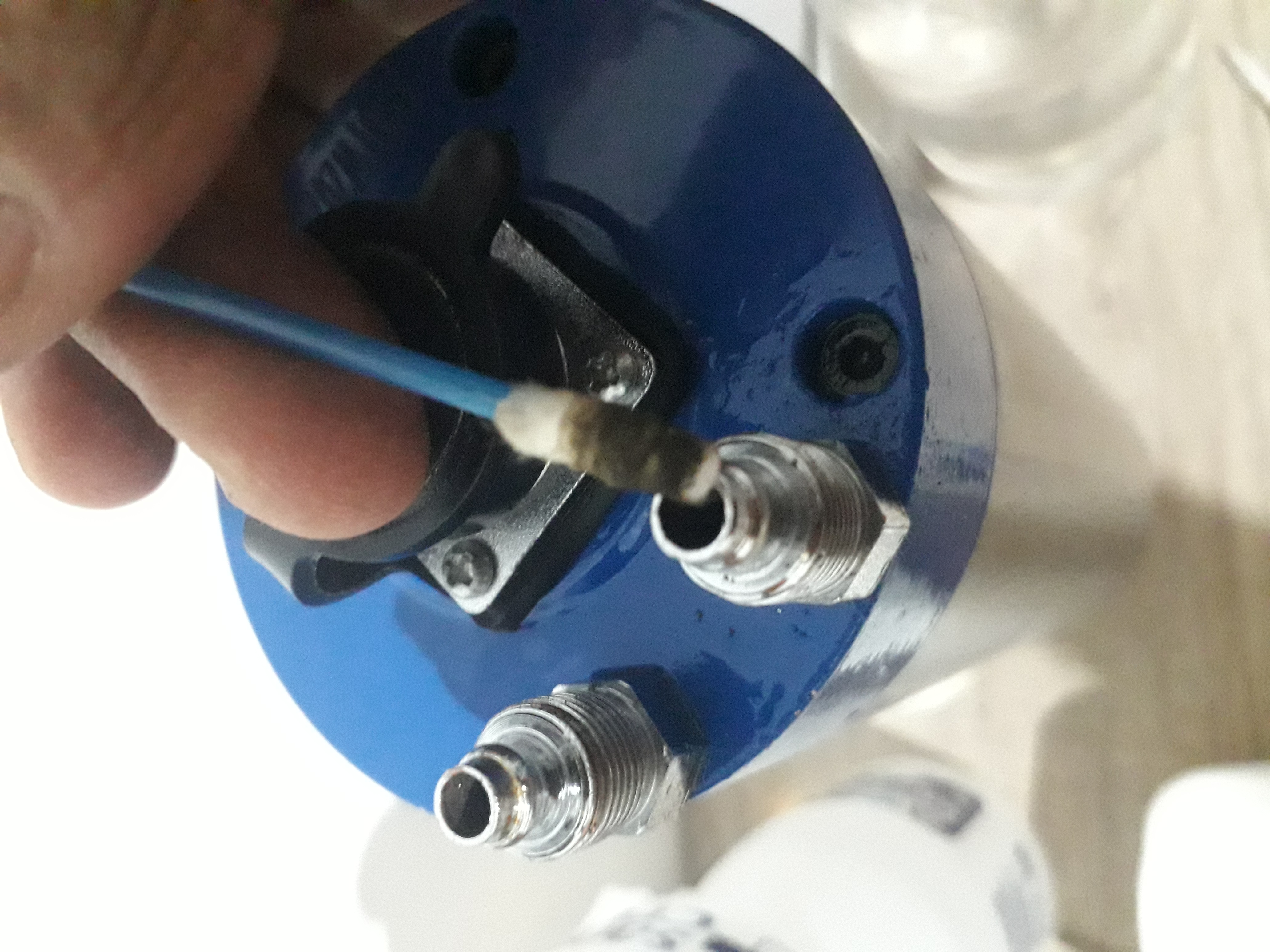

iMaks-RS писал(а): ↑09 ноя 2019, 15:18 Шпиндель "капает" :hehehe:
Причина - каверна в алюминии под прокладкой. Глубина около 2хмм. Есть вопросы:
- как лучше поступить: сточить на токарнике или "запаять" - с флюсом по алюминию залить припой и в ручную излишек убрать
- причина каверны - дефект при сборке/изготовлении или результат воды в систем или оба фактора?
- резиновые уплотнители, можно ли их купить в обычных сантех. макретах и какое у низ правильное наименование?
IMG_20191109_133908.jpgIMG_20191109_135217.jpgIMG_20191109_140034.jpgIMG_20191109_140627.jpgIMG_20191109_140636.jpgIMG_20191109_141132.jpg
Предистория:
Приобрёл б.у. не эксплуатировался с год, вода стояла в закрытой системе. Появилась ржа, но циркуляция присутствует. По приходу - промыл его в 4х литрах кока-колы, вышло много шлака.. Сначала 2 литра целый день, потом проточная вода минут 30. на следующий день опять кола и опять вода. В процессе промывки шпиндель находился горизонтально, протечек не наблюдалось. После промывки отложил его... Сегодня повесил на станок, включил "на прогрев" и пошёл ставить чай.. минут через 15 пришёл - под шпинделем лужа.. Обесточил железяку, осмотрел шпиндель - капает с низу.. Верх сухой, течи нет. Верх шпинделя холодный, низ - градусов 40-45 примерно.. : После разбора, следов более раннего подтекания не обнаружил - была бы ржа.. По фату - всё внутри чисто. Обмотки остались целые, как и ПЧ.. :beer_blow:
на мгновение я подумал, что это именно та модель, которую я ищу, g-penny 2.2kw в разобранном виде
здесь, в Бразилии, очень мало единиц, и очень рад найти этот форум с множеством ценных советов

Guys, I only use tap water, I checked for rust. is there something better to inhibit?
20211029_215250.jpg (6641 просмотр) <a class='original' href='./download/file.php?id=199294&sid=adf674cb1cfed41ccabb3a8e0b8f7a87&mode=view' target=_blank>Загрузить оригинал (4.09 МБ)</a>
