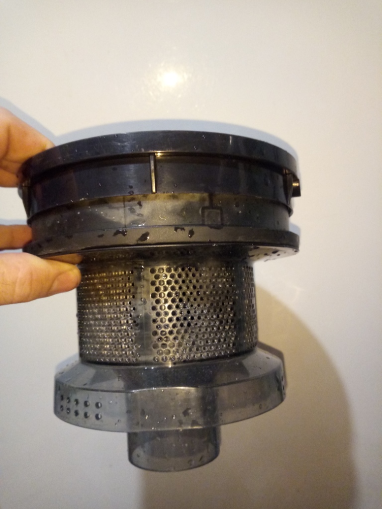

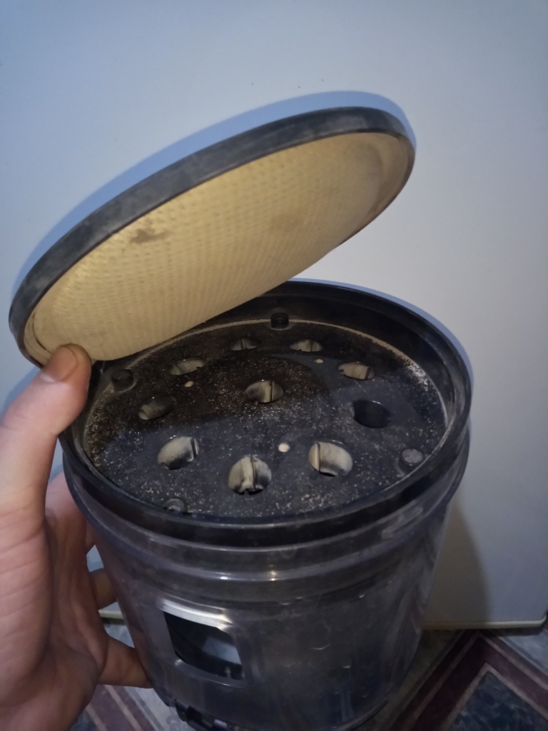

Как и обещал. Домашний пылесос. Считаю отличный вариант. За полтора года пользования ни разу не мыл микрофильтр
