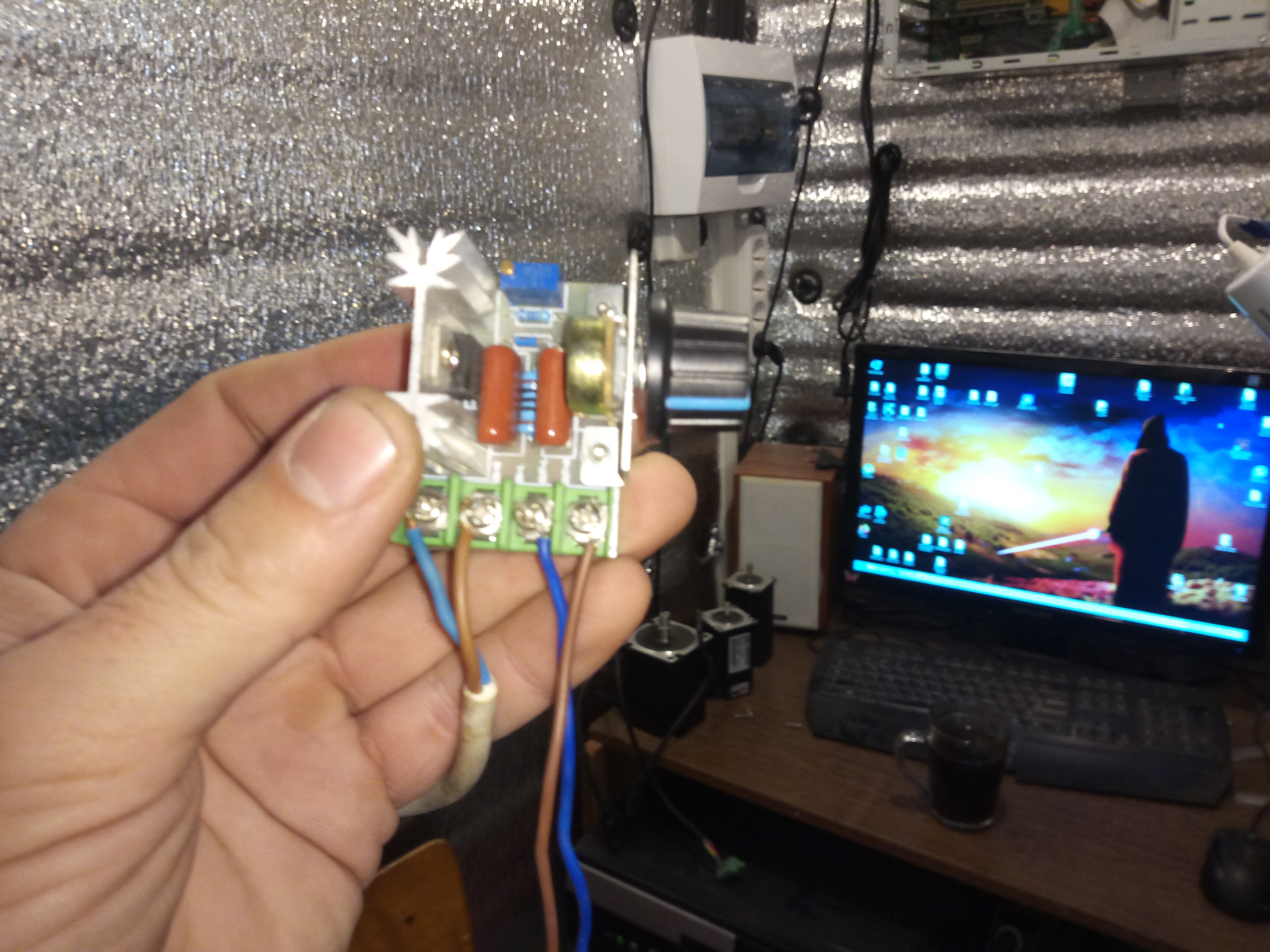

HeavyToshik писал(а): ↑ В итоге даже при отключеном шланге на полной мощности мотора схлопывает бочку 65л. Симисторный регулятор спасает, но хотелось бы весь диапазон мощности.

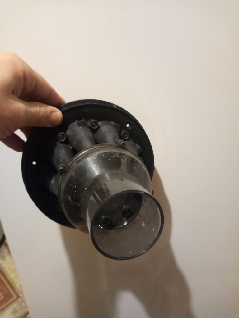

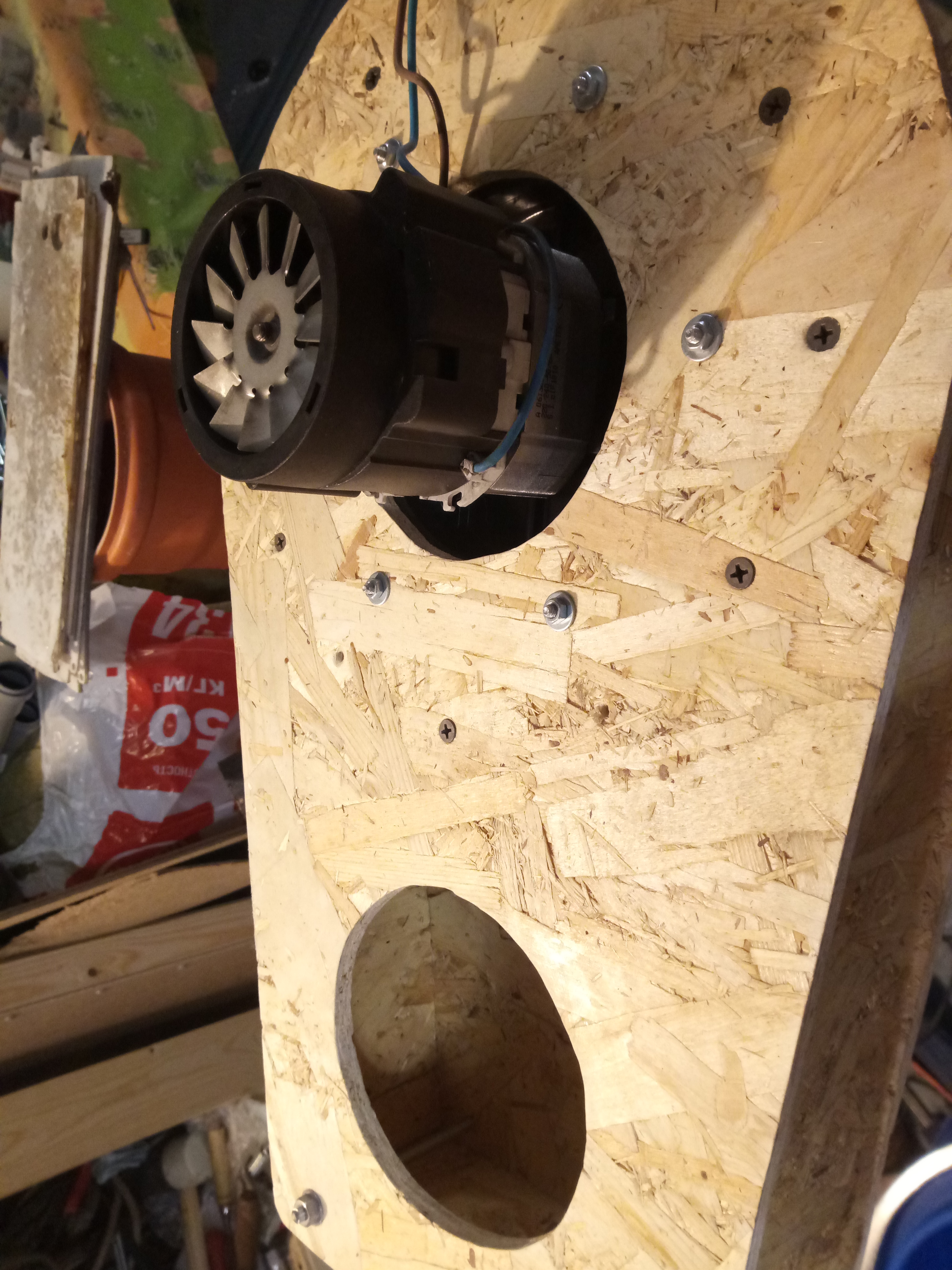

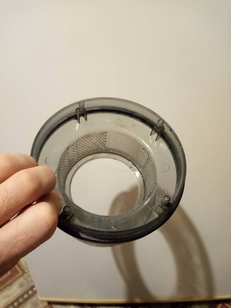

HeavyToshik
Сообщения: 336
Репутация: 35
Настоящее имя: Антон
Re: Пылесос для чпу?
Сообщение HeavyToshik »

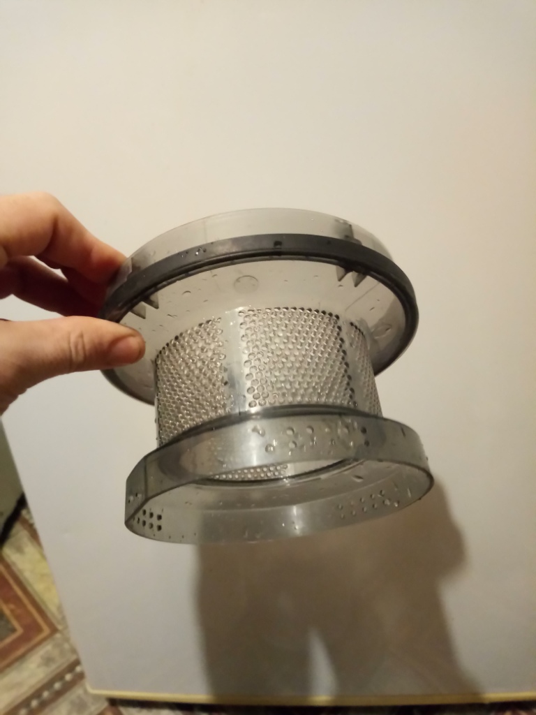

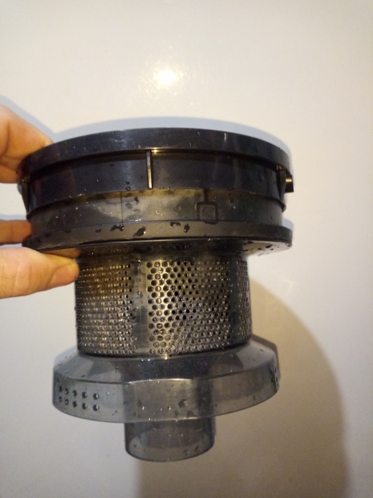

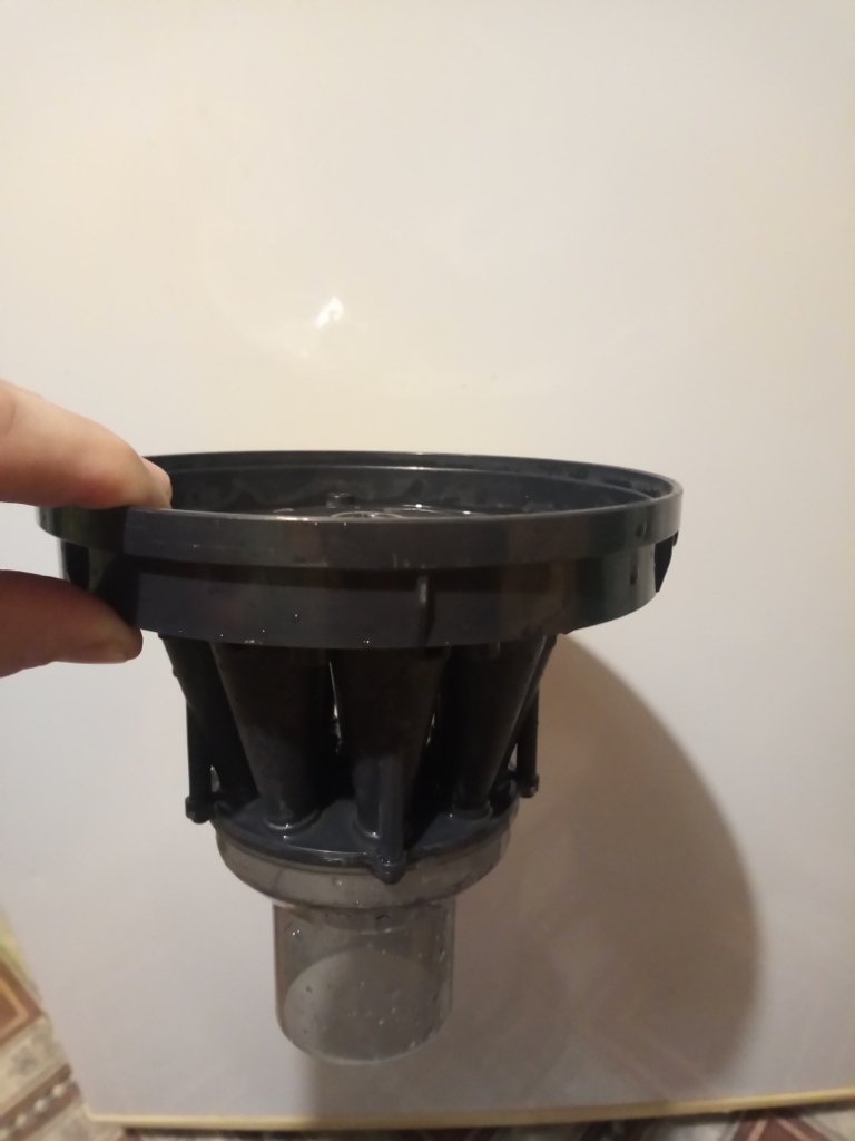

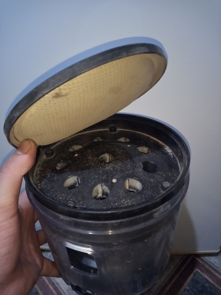

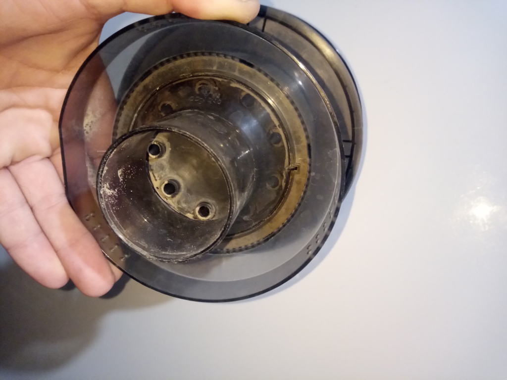

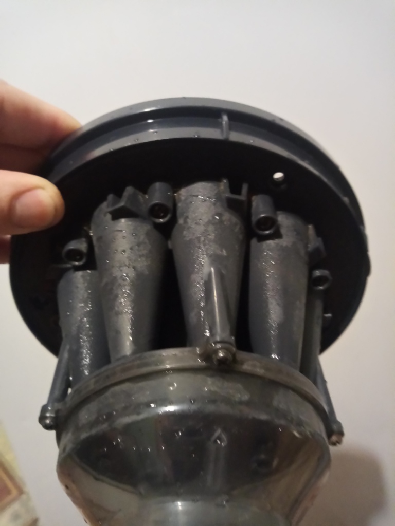

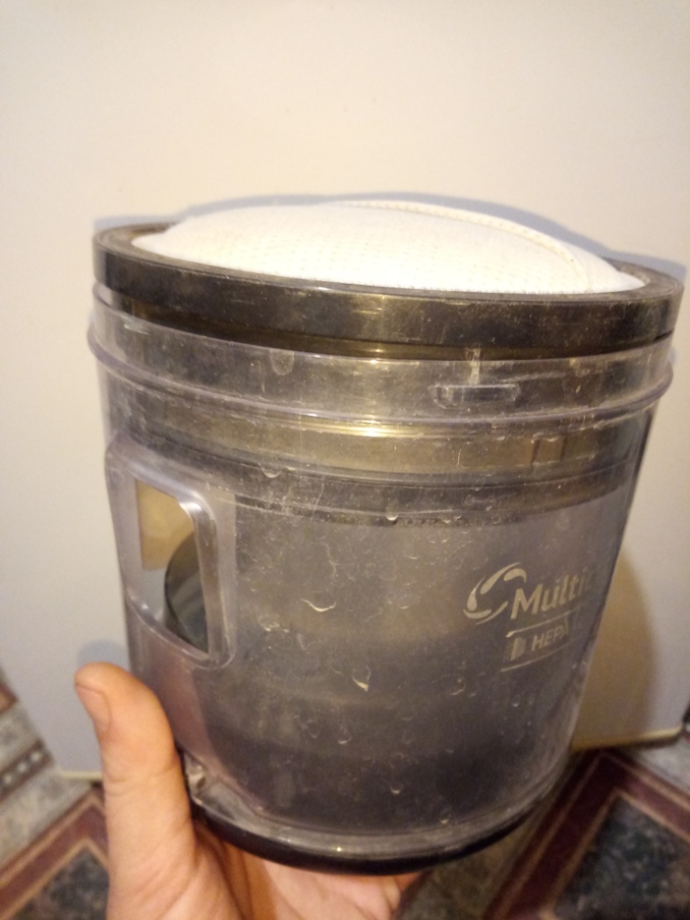

Как и обещал. Домашний пылесос. Считаю отличный вариант. За полтора года пользования ни разу не мыл микрофильтр
IMG_20201214_074243.jpg (6829 просмотров) <a class='original' href='./download/file.php?id=189830&mode=view' target=_blank>Загрузить оригинал (206.81 КБ)</a>
IMG_20201214_074303.jpg (6829 просмотров) <a class='original' href='./download/file.php?id=189831&mode=view' target=_blank>Загрузить оригинал (196.34 КБ)</a>
IMG_20201214_074340.jpg (6829 просмотров) <a class='original' href='./download/file.php?id=189832&mode=view' target=_blank>Загрузить оригинал (178.74 КБ)</a>
IMG_20201214_074449.jpg (6829 просмотров) <a class='original' href='./download/file.php?id=189833&mode=view' target=_blank>Загрузить оригинал (190.23 КБ)</a>
IMG_20201214_075433.jpg (6829 просмотров) <a class='original' href='./download/file.php?id=189834&mode=view' target=_blank>Загрузить оригинал (202.5 КБ)</a>
IMG_20201214_075442.jpg (6829 просмотров) <a class='original' href='./download/file.php?id=189835&mode=view' target=_blank>Загрузить оригинал (156.7 КБ)</a>
IMG_20201214_075459.jpg (6829 просмотров) <a class='original' href='./download/file.php?id=189836&mode=view' target=_blank>Загрузить оригинал (146.98 КБ)</a>
IMG_20201214_075512.jpg (6829 просмотров) <a class='original' href='./download/file.php?id=189837&mode=view' target=_blank>Загрузить оригинал (124.77 КБ)</a>
IMG_20201214_075518.jpg (6829 просмотров) <a class='original' href='./download/file.php?id=189838&mode=view' target=_blank>Загрузить оригинал (112.19 КБ)</a>
IMG_20201214_075530.jpg (6829 просмотров) <a class='original' href='./download/file.php?id=189839&mode=view' target=_blank>Загрузить оригинал (148.02 КБ)</a>
IMG_20201214_075534.jpg (6829 просмотров) <a class='original' href='./download/file.php?id=189840&mode=view' target=_blank>Загрузить оригинал (142.53 КБ)</a>

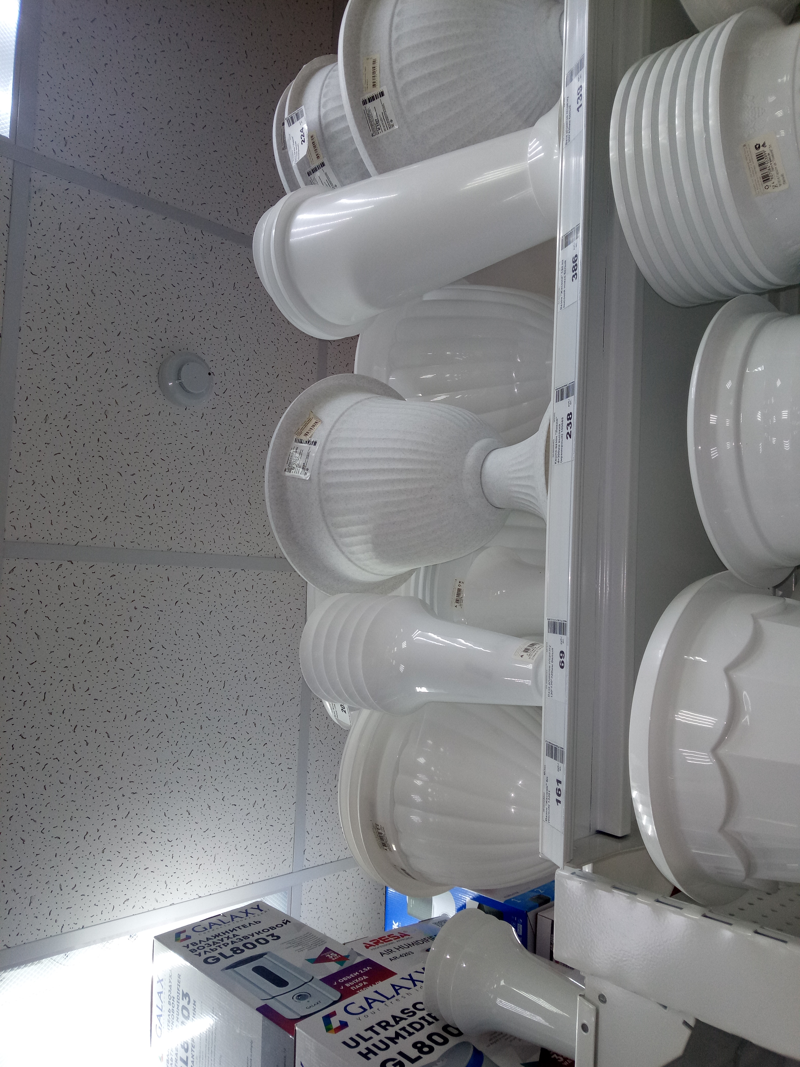

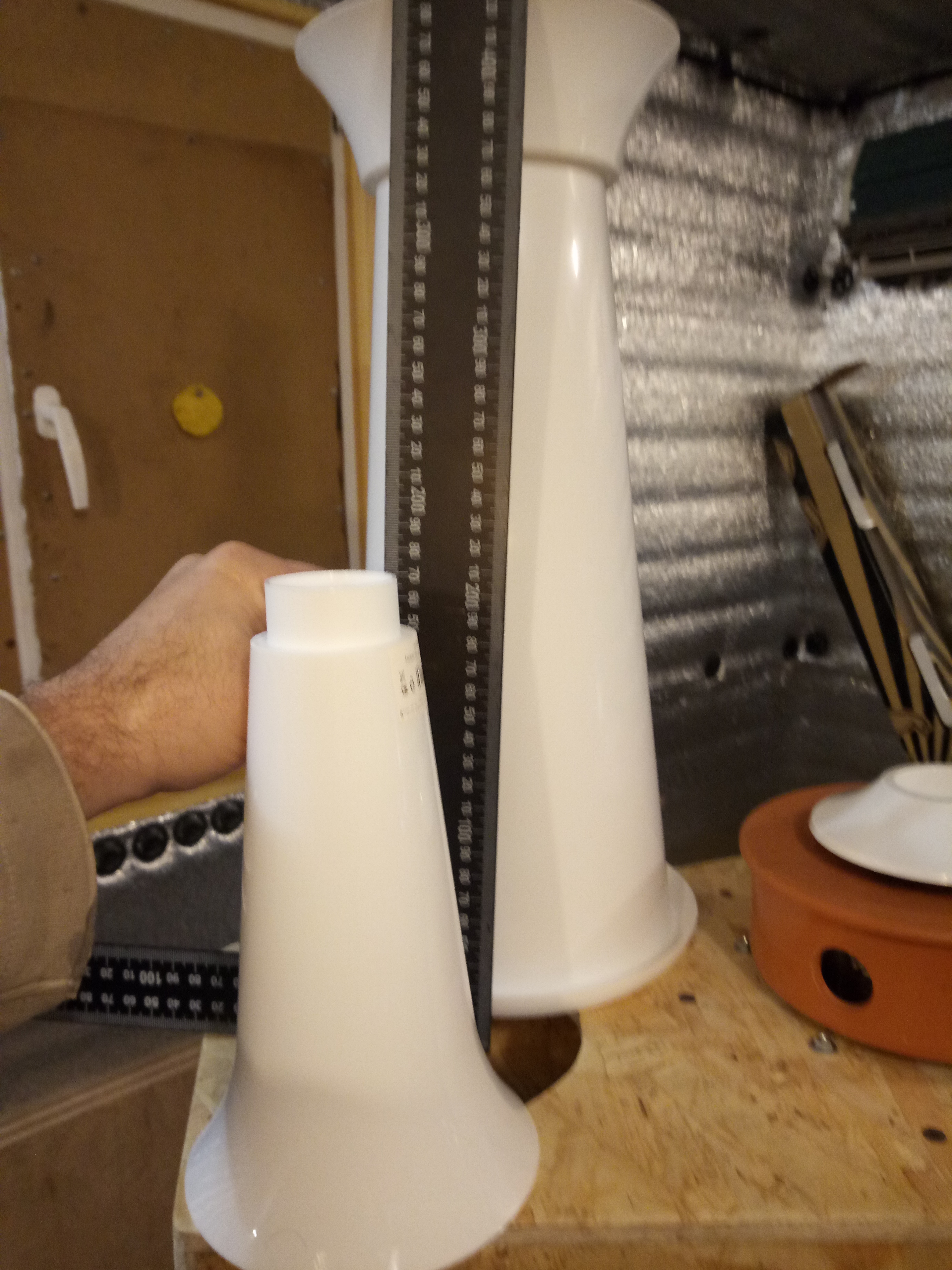

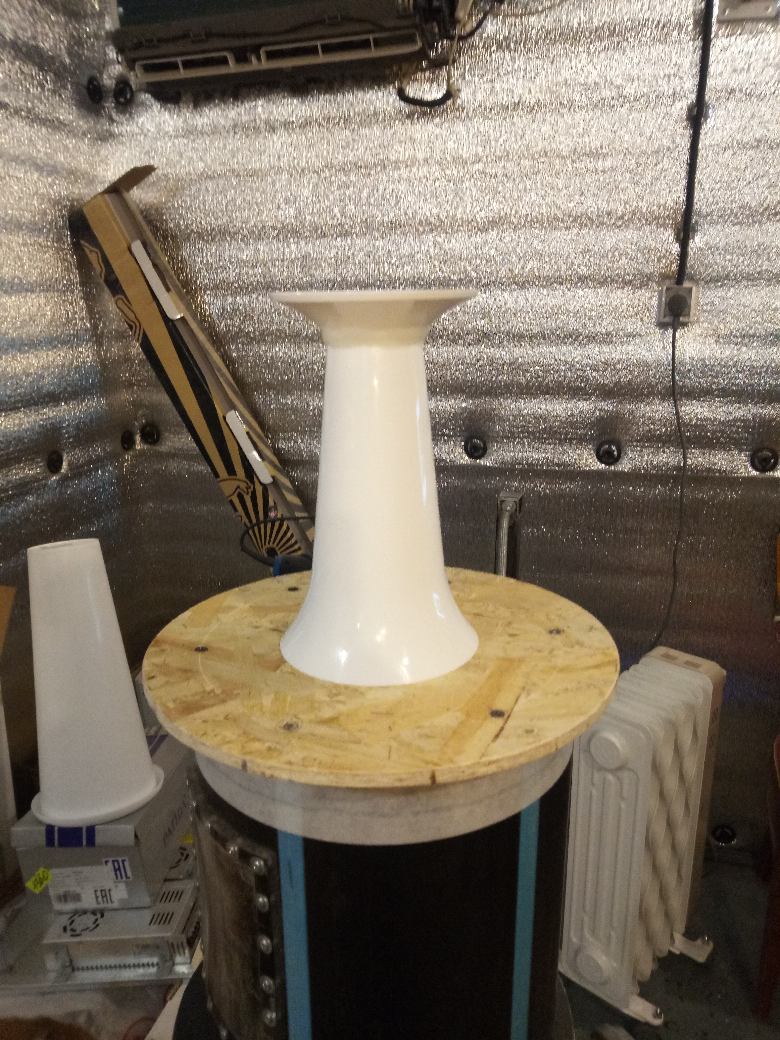

Кстати. Тем кто ломает голову где взять конус, так как у меня самодельный по прикидкам выходил за 1.000 из акрилового стекла. Идём в хоз.маг и радуемся вазам в наличии. Маленькая 69р, большая 139р

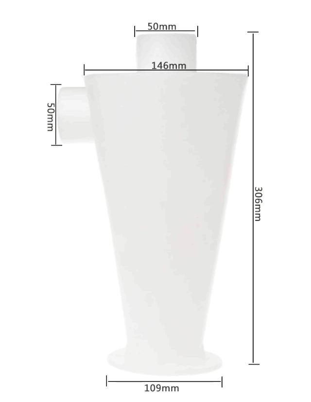

Мне кажется угол конуса и диаметр у ваз маловат, много мусора в пылесос полетит.
Для сравнения соотношений размеров вот готовый циклон
22.jpg (6764 просмотра) <a class='original' href='./download/file.php?id=189903&mode=view' target=_blank>Загрузить оригинал (18.09 КБ)</a>

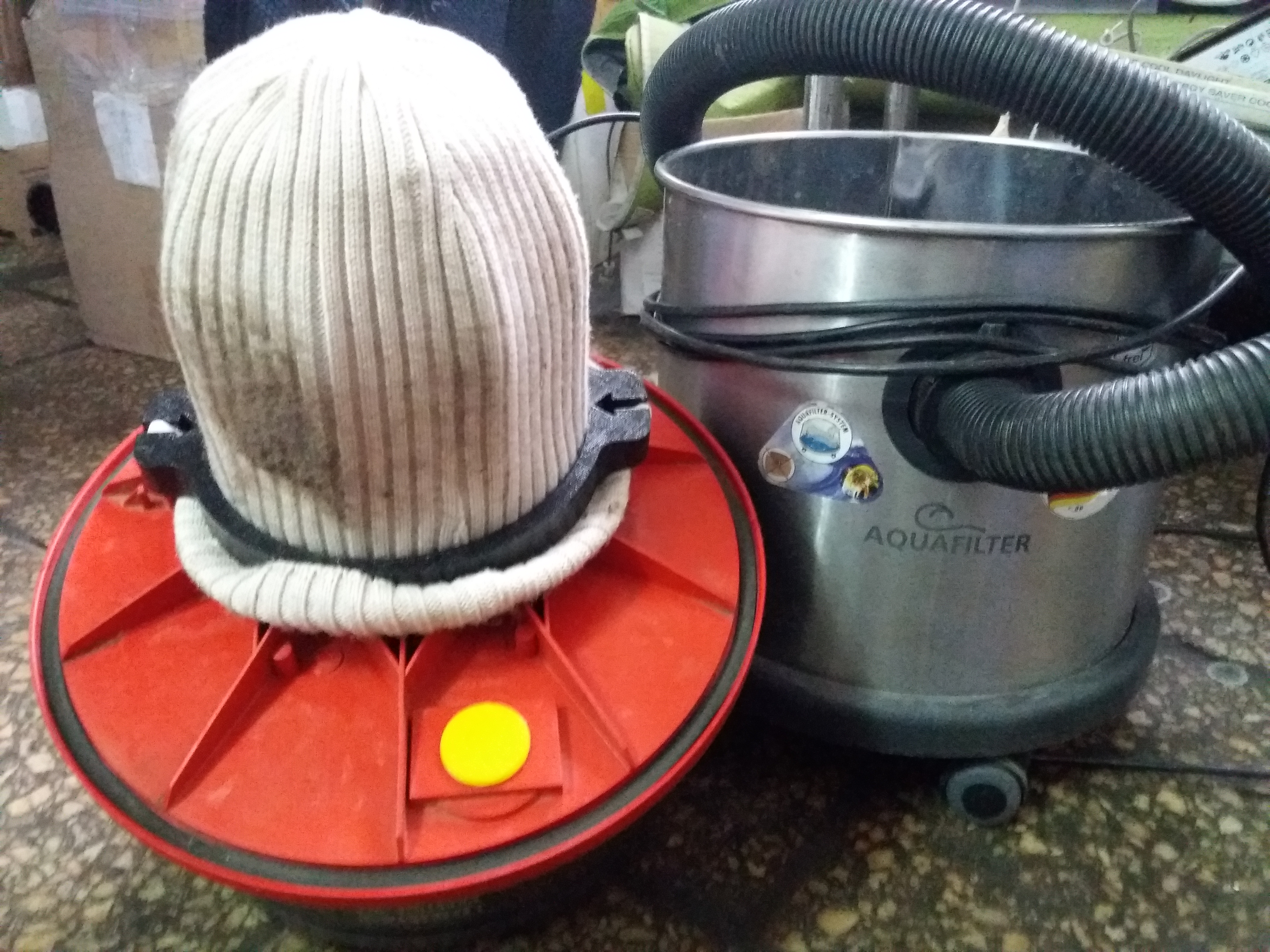

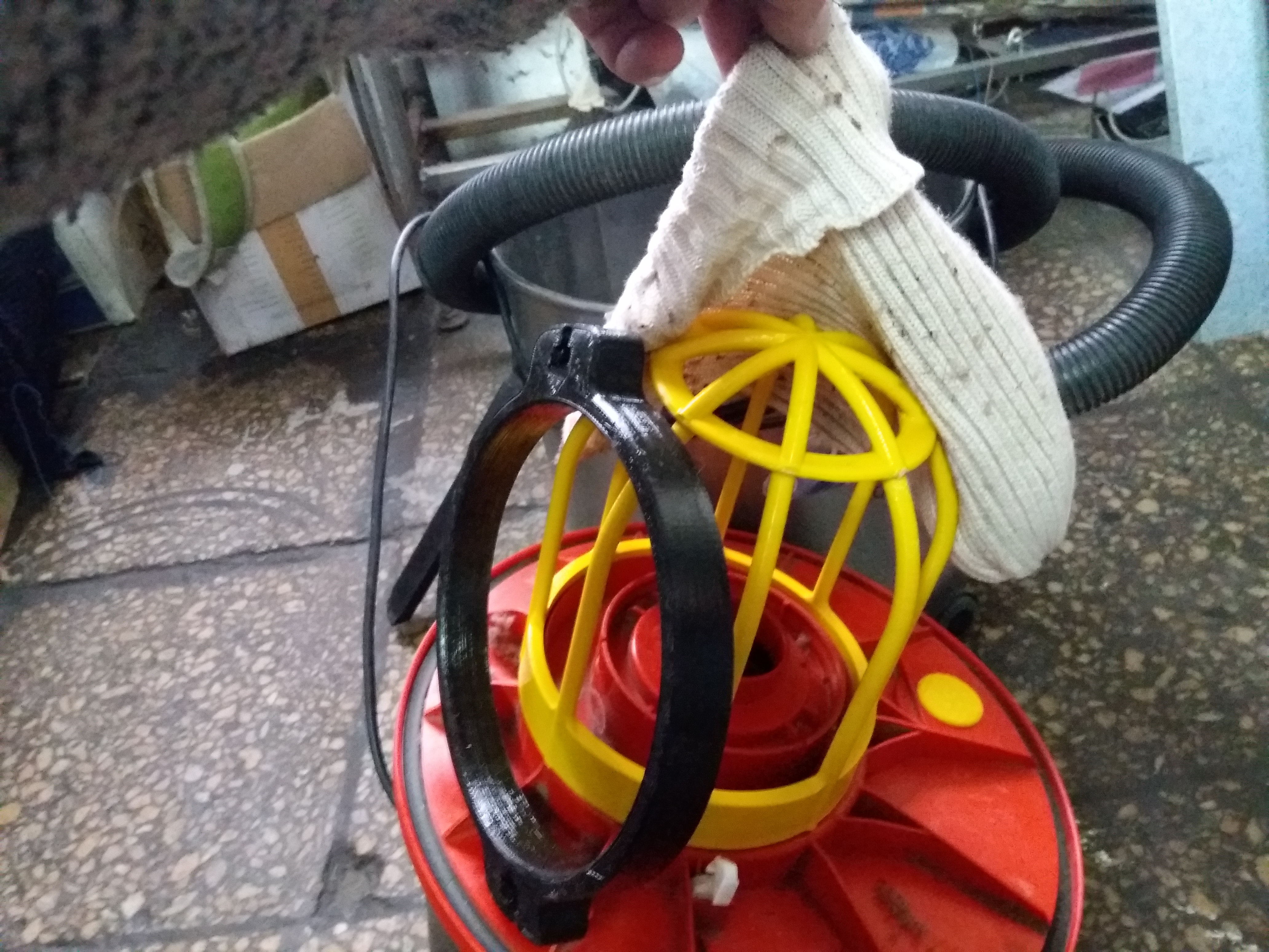

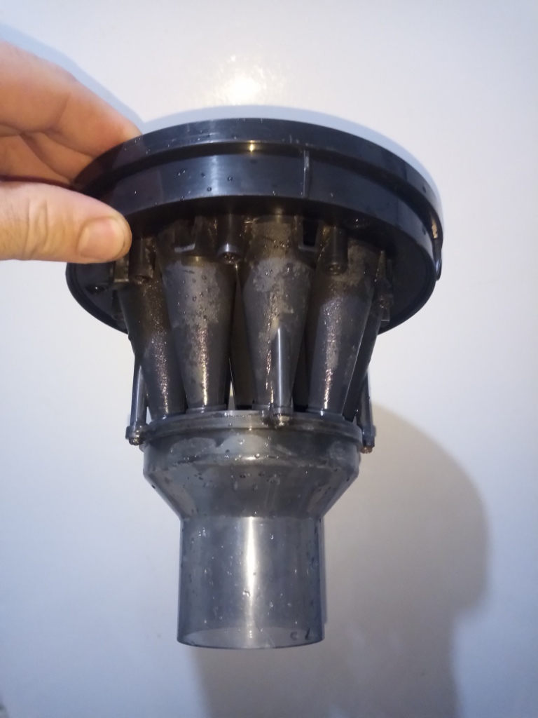

лайфхак от вязальщика, может кому пригодится
20201216_145542.jpg (6758 просмотров) <a class='original' href='./download/file.php?id=189904&mode=view' target=_blank>Загрузить оригинал (4.33 МБ)</a>
20201216_145723.jpg (6758 просмотров) <a class='original' href='./download/file.php?id=189905&mode=view' target=_blank>Загрузить оригинал (4.22 МБ)</a>
Плюсы - общедоступность, массовость и многоразовость фильтрующих элементов :hehehe:
Универсальность - от циклона/улитки до центробежных

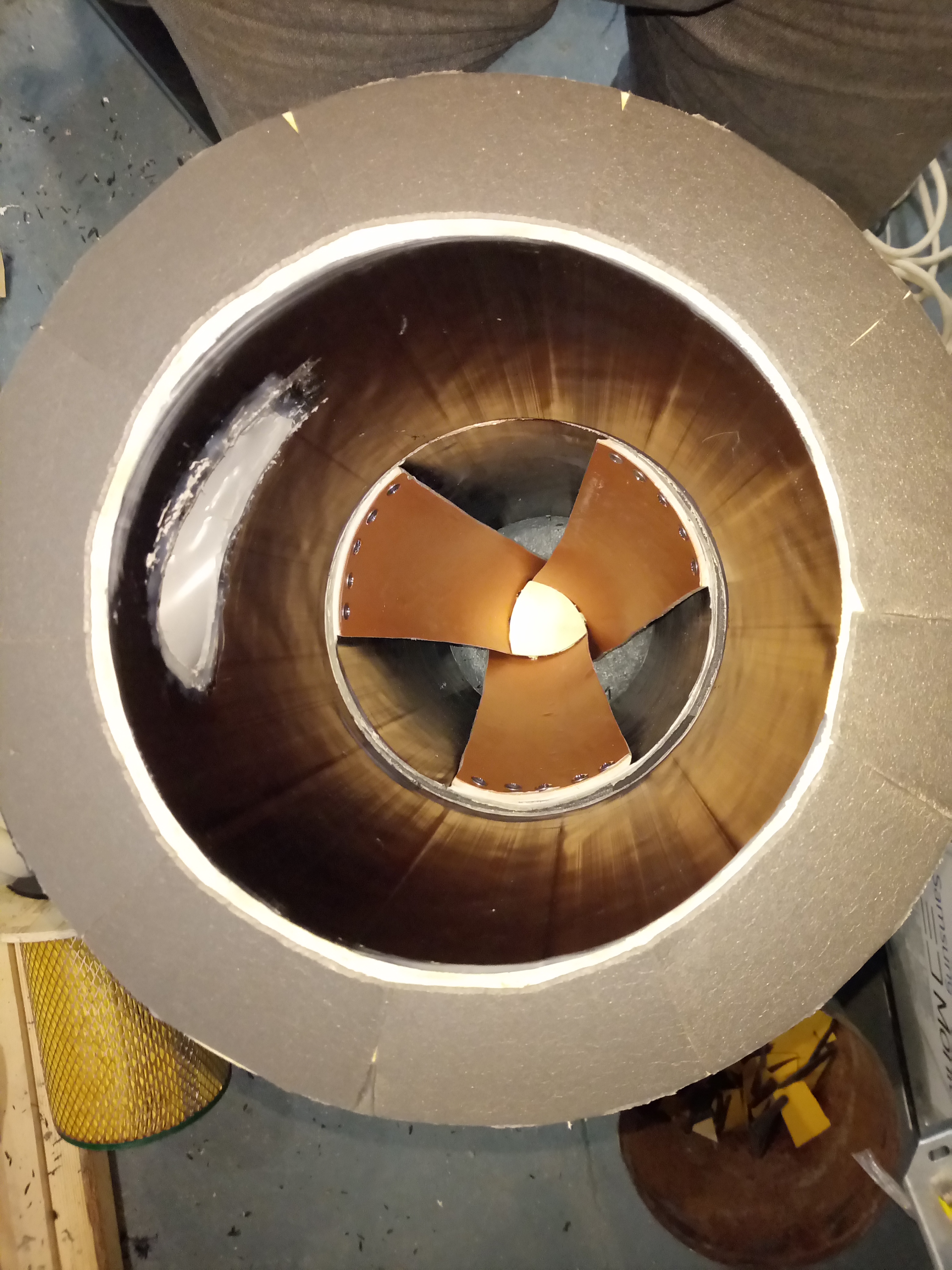

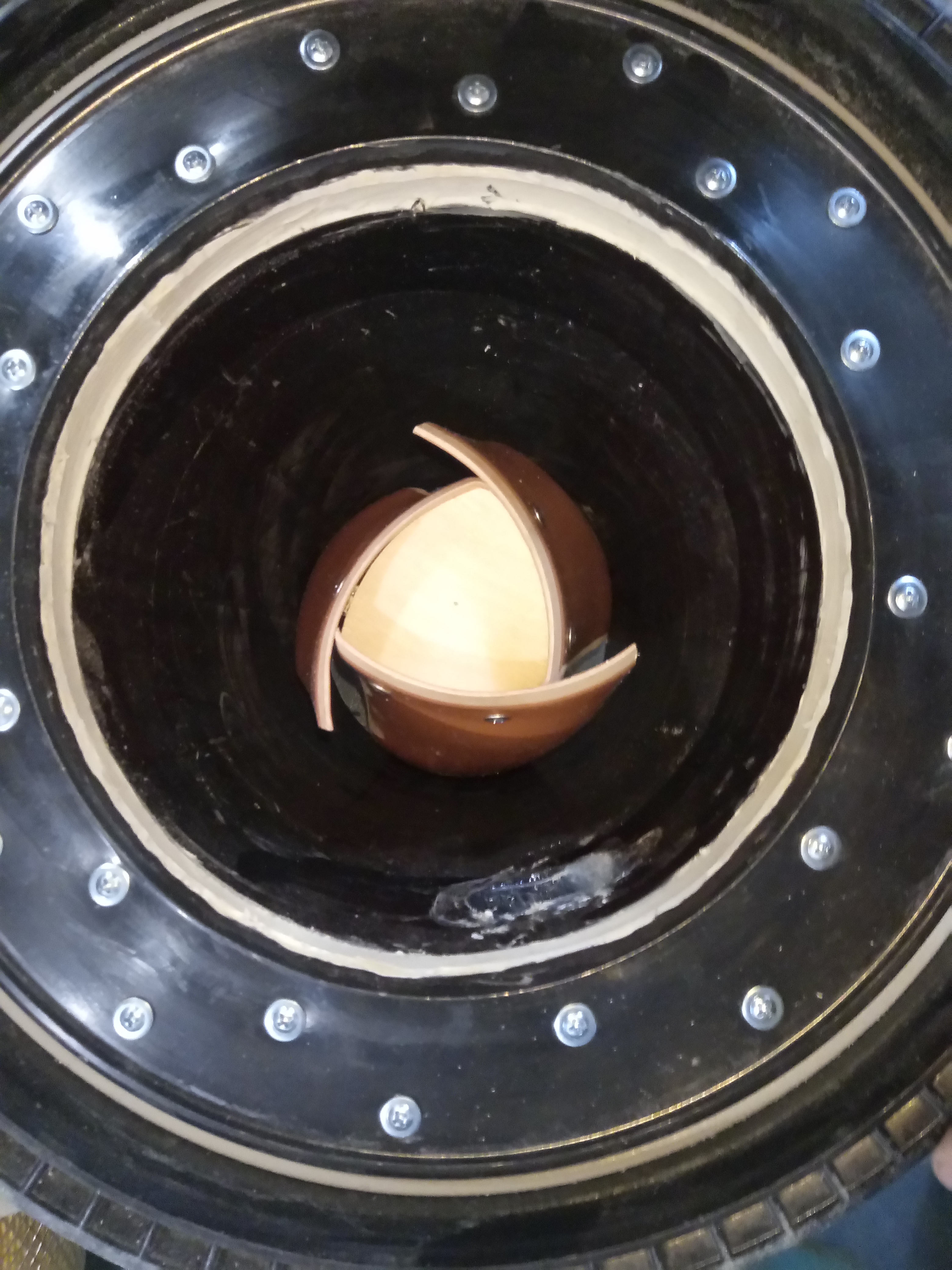

Я тоже хотел у китайцев. Больше не видел в обозримом пространстве, но как подумаю о 1-1,5 месяце ожидания, аж не по себе. Сегодня испытывал модернизированный. Внутри трубы сделал конус из трёх лопастей. Они идут на встречу входящему потоку. Идея была, что прижимаясь к стенке импровизированного конуса, мусор будет выводиться лопатками за пределы конуса и там продолжая вращаться по стенке трубы уходить в бочку. Идея удалась. Остаётся только уж очень мелкую пыль вывести вторым циклоном. Но это на авыходных уже попробую
IMG_20201216_131811.jpg (6712 просмотров) <a class='original' href='./download/file.php?id=189907&mode=view' target=_blank>Загрузить оригинал (3.78 МБ)</a>

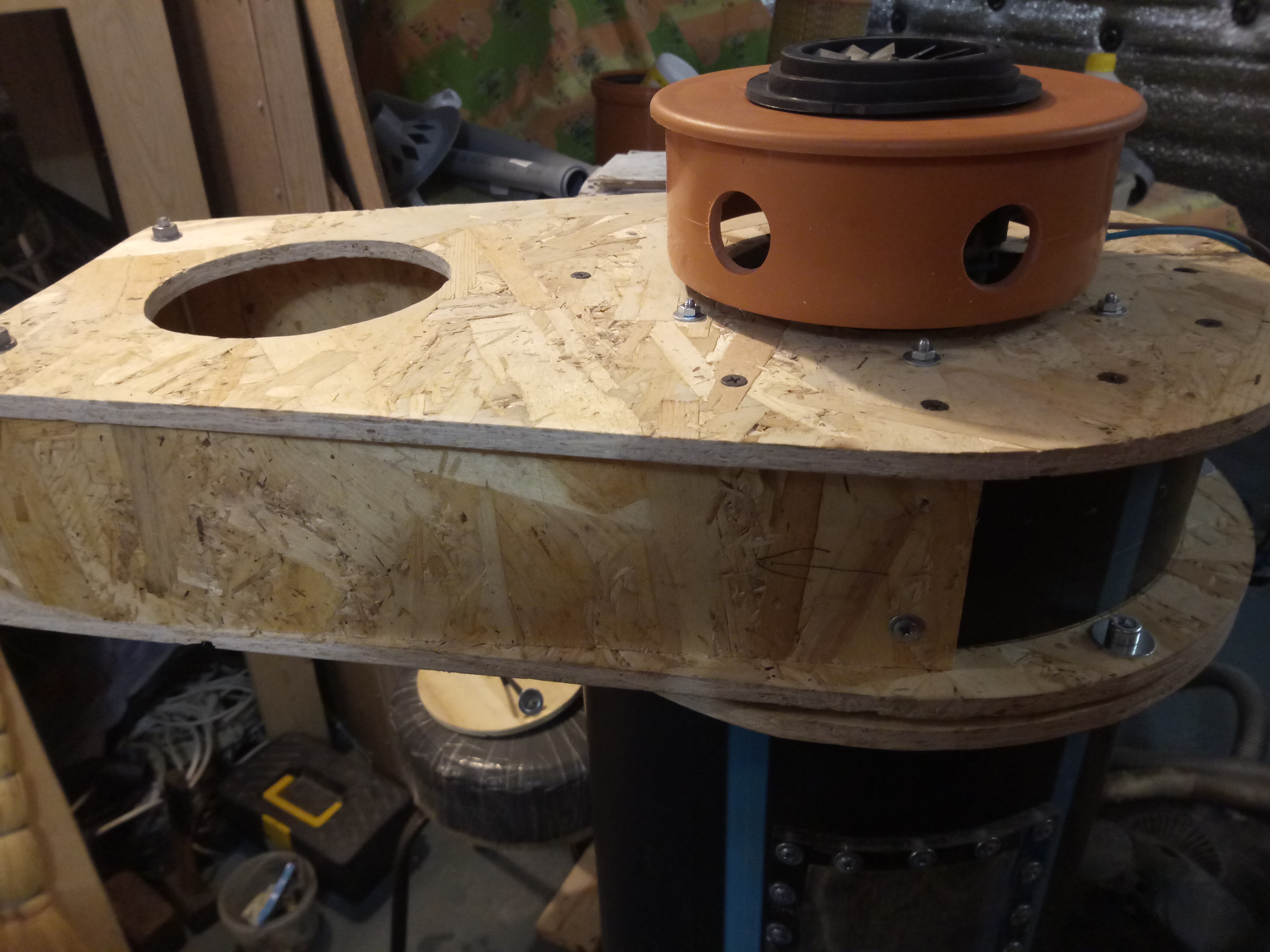

Второй будет вот таким . Стоять перед фильтром
IMG_20201216_133059.jpg (6711 просмотров) <a class='original' href='./download/file.php?id=189909&mode=view' target=_blank>Загрузить оригинал (4.93 МБ)</a>

HeavyToshik писал(а): ↑ Сегодня испытывал модернизированный. Внутри трубы сделал конус из трёх лопастей. Они идут на встречу входящему потоку
Мне кажется наоборот - всякие лопатки в конусе, создающие сопротивления воздушному потоку, только уменьшают скорость вращения и соответственно уменьшают разность давлений для засасывания мусора вниз. В идеале конус должен быть полированным без мешающих частей для долгого вращения воздуха по спирали.
