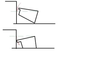

Глянул в видео форму питбуля и увидел "ложку дегтя в бочке меда" - зачем то нижняя грань скошена. То есть при зажимании питбуля до того момента, когда верх зажима станет параллелен - сила зажима будет увеличиваться. Как только затянем еще сильнее (ниже горизонтали) - зажатие детали ослабнет :problem:
1.jpg (6987 просмотров) <a class='original' href='./download/file.php?id=189606&sid=2331f3c24733933897c09610baea2f0e&mode=view' target=_blank>Загрузить оригинал (27.65 КБ)</a>
Re: торцевые прижимы по типу miteebite
этого не случится, т.к. питбуль подводится в притык к торцу детали, ниже горизонтали не получится. он постоянно будет "около"
Сообщение sas_75 »
Зажатие не ослабнет, на рисунке неверно определен радиус поворота питбуля, он поворачивается относительно правой пятки, т.е. зеленая линия должна исходить из правого нижнего угла, а не верхнено
