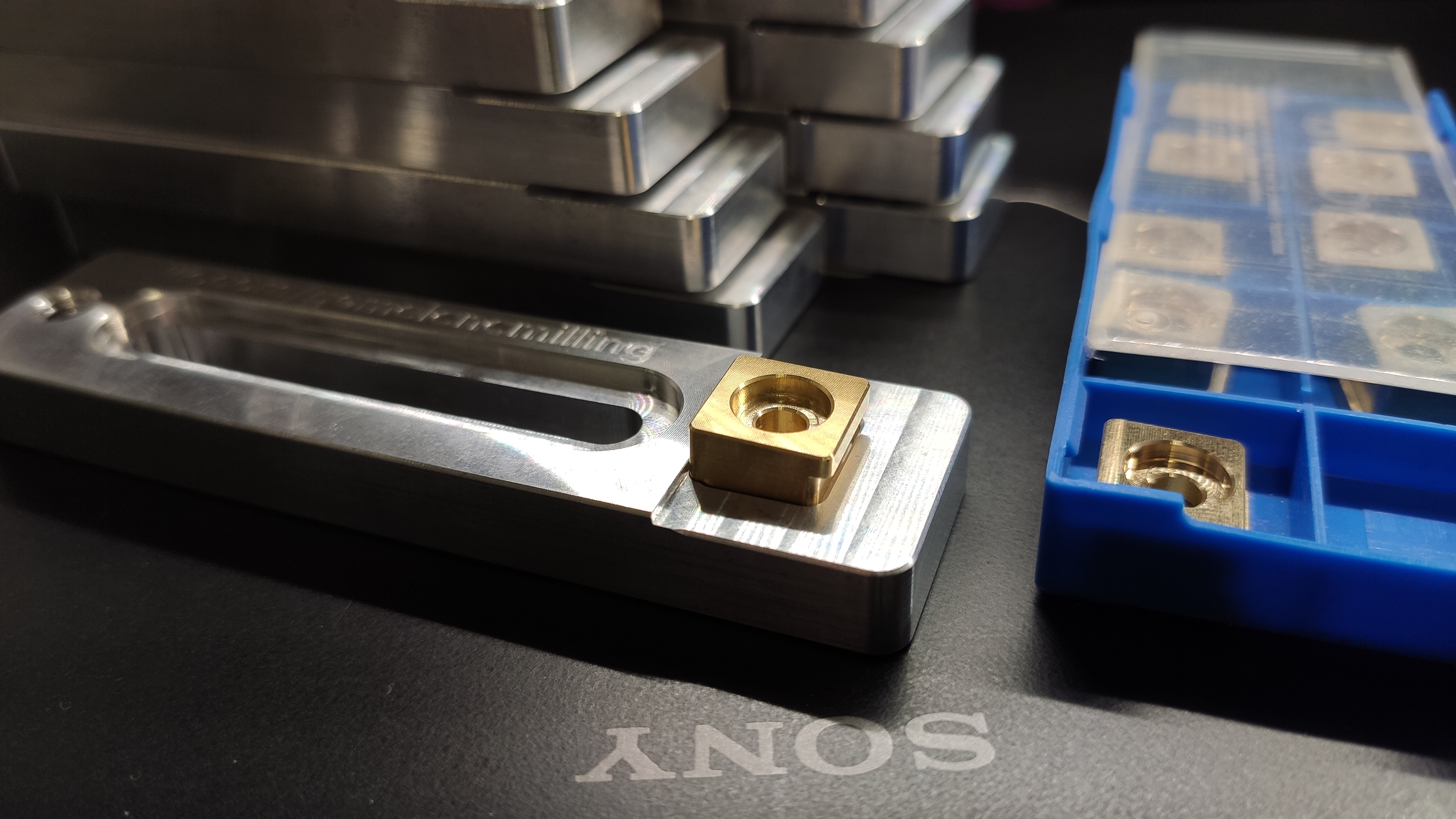

Сегодня получил свои прижимы от sima8520.
Илья , большое спасибо за изготовление.

А как эти прижимы устанавливать?
Выступы подложек взле прижимов работают как паралельки?
Сами прижимы смещается впед при зажатии?

интересная задумка)
пружинку еще бы приладить под латунный кулачок, чтобы устанавливать детальку было удобнее, и будет ваще крутяк.
Вот только мне думается, что все таки и при таком способе фиксации заготовки ее все же несколько деформирует, если она не ровная, ибо как ни крути, прижимы таки давят ее вниз в том числе...
Но вот для обработки обратной стороны, когда нижняя поверхность будет уже ровная - в самый раз такие юзать.

В оригинале просто сальник

Гоша, я так у себя и использую, с пружинкой. В оригинале там резиновое кольцо
ну и ранее я писал об опыте использования
