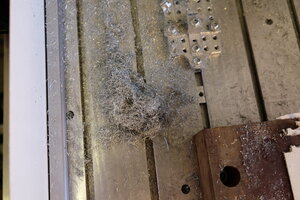

aldemm писал(а):такое чувство, что определенный шар на каждом круге издает хруст.
Очень похоже, что в гайку попала мелкая стружка. На видео швп выглядит сухим. Может помочь периодическая обильная смазка швп с очисткой от стружки и пыли.

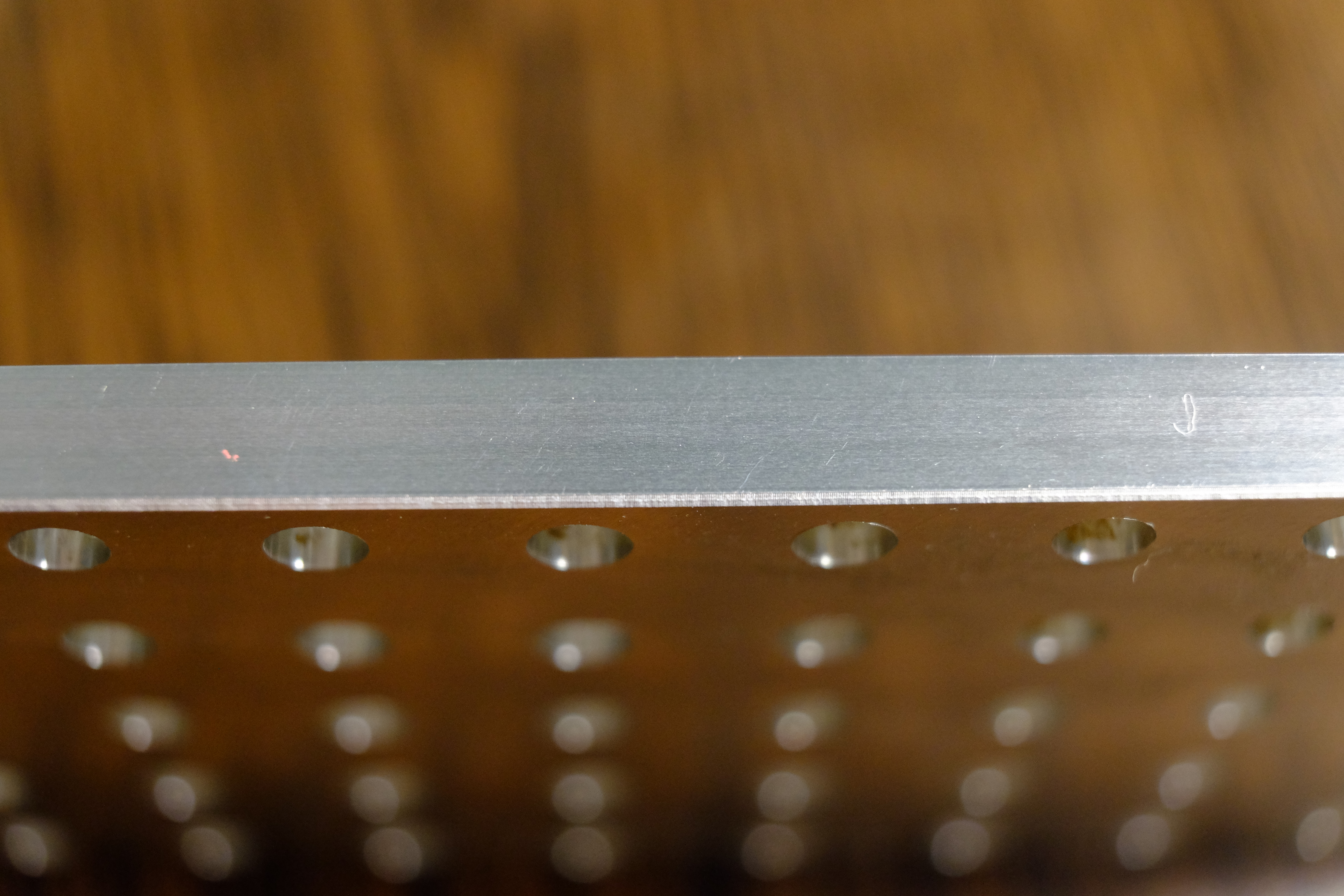

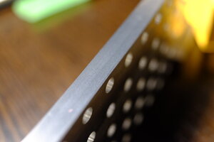

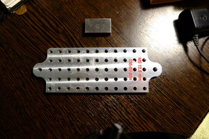

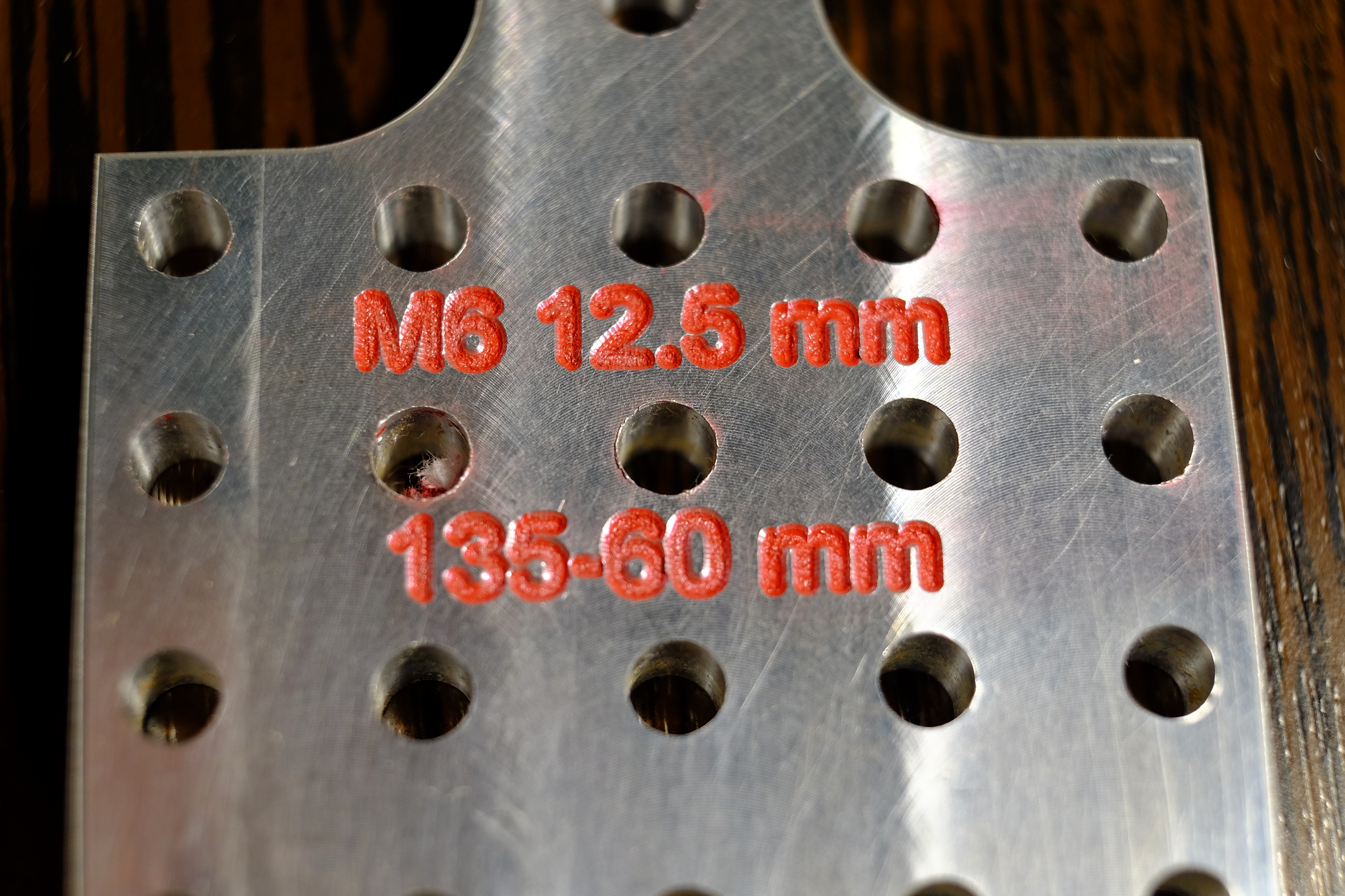

Первая алюминиевая деталь. Планирую в дальнейшем на нее крепить заготовки и базировать относительно ее.
DSCF3030.JPG (4137 просмотров) <a class='original' href='./download/file.php?id=187508&mode=view' target=_blank>Загрузить оригинал (6.22 МБ)</a>
DSCF3033.JPG (4137 просмотров) <a class='original' href='./download/file.php?id=187511&mode=view' target=_blank>Загрузить оригинал (5.17 МБ)</a>
По размерам: 135-60 мм
Получилось: 134,96-59,96 мм
-4 сотки - или из-за меньшего диаметра китайской фрезы или жесткости нехватает. Склоняюсь к первому.
DSCF3031.JPG (4137 просмотров) <a class='original' href='./download/file.php?id=187509&mode=view' target=_blank>Загрузить оригинал (4.14 МБ)</a>
DSCF3032.JPG (4137 просмотров) <a class='original' href='./download/file.php?id=187510&mode=view' target=_blank>Загрузить оригинал (4.98 МБ)</a>
Фреза AZZKOR 4 мм 3 зуба 9000 оборотов. Подача черновая: 600 заглубление 0,8, чистовая: 400 на всю глубину (8мм), припуск 0,05 мм.
Плоскость делал фрезой по дереву на 24 мм.

Если бы фреза была меньше, размеры детали получились бы в плюсе :)

Может быть многое - фреза большего диаметра, биение фрезы, люфты, затягивание фрезы в материал (если подача встречная). А еще может быть методика измерения и погрешность измерительного прибора.
MGG
Сообщения: 3403
Репутация: 1010
Re: Портальный А3 РП от Вектроника
Сообщение MGG »
Биенеие проверь.
А так в ноль если все так линейно то можно на фрезу дать +0.02 к размеру.

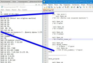

aldemm писал(а): ↑26 июл 2019, 14:58 Подскажите пожалуйста, люди знающие.
Суть проблемы, SolidCam в УП генерируется вот эта строка "N5 G0 Z10 (Retour aux origines machine)". Из-за чего, если обнуляться по столу, в начале фреза уходит на 10 мм и портит деталь (если таковая по оси З больше 10 мм).
Я как понял за эту строку ответственен постпроцессор.
Можно ли этот параметр настраиваеть из интерфейса SolidCam?
ПО: SolidWorks + SolidCam -> Mach3
Постпроцессор: Re: SolidCAM #637

Была такая проблема. Сейчас опять столкнулся с этим, хочу таки исправить. Изучил постпроцессор, так и не смог найти функции которая вернет мне безопасную высоту, установленную SolidCam
При этом нашел сами строки и переменные которые отвечают за это, НО такое чувство что на этапе "@start_program" они не проинициализированы посему всегда возвращают 0
Для понимания, все функции которые нашел выдают:
N10 G0 Z0.
N15 G0 Z0.
N20 G0 Z0.
N25 G0 Z0.
N30  X0. Y0.
N35 G43 H2 Z0.
И соответвующая часть постпроцессора:
@start_program
    {nl, 'G51 X1Y1'}
        call @gen_nb
    {'G0 Z10 (Retour aux origines machine)'}
	call @gen_nb
	{'G0 Z'zpos}
	 call @gen_nb
	{'G0 Z'znext}
	call @gen_nb
	{'G0 Z'zhome}
	call @gen_nb
	{'G0 Z'drill_lower_z}
	call @gen_nb
	call @home_number
         {' X'xpos, ' Y'ypos}
         call @gen_nb
         {'G43 H'tool_number,' Z'zpos}
endp
Прошу совета у знатоков.
