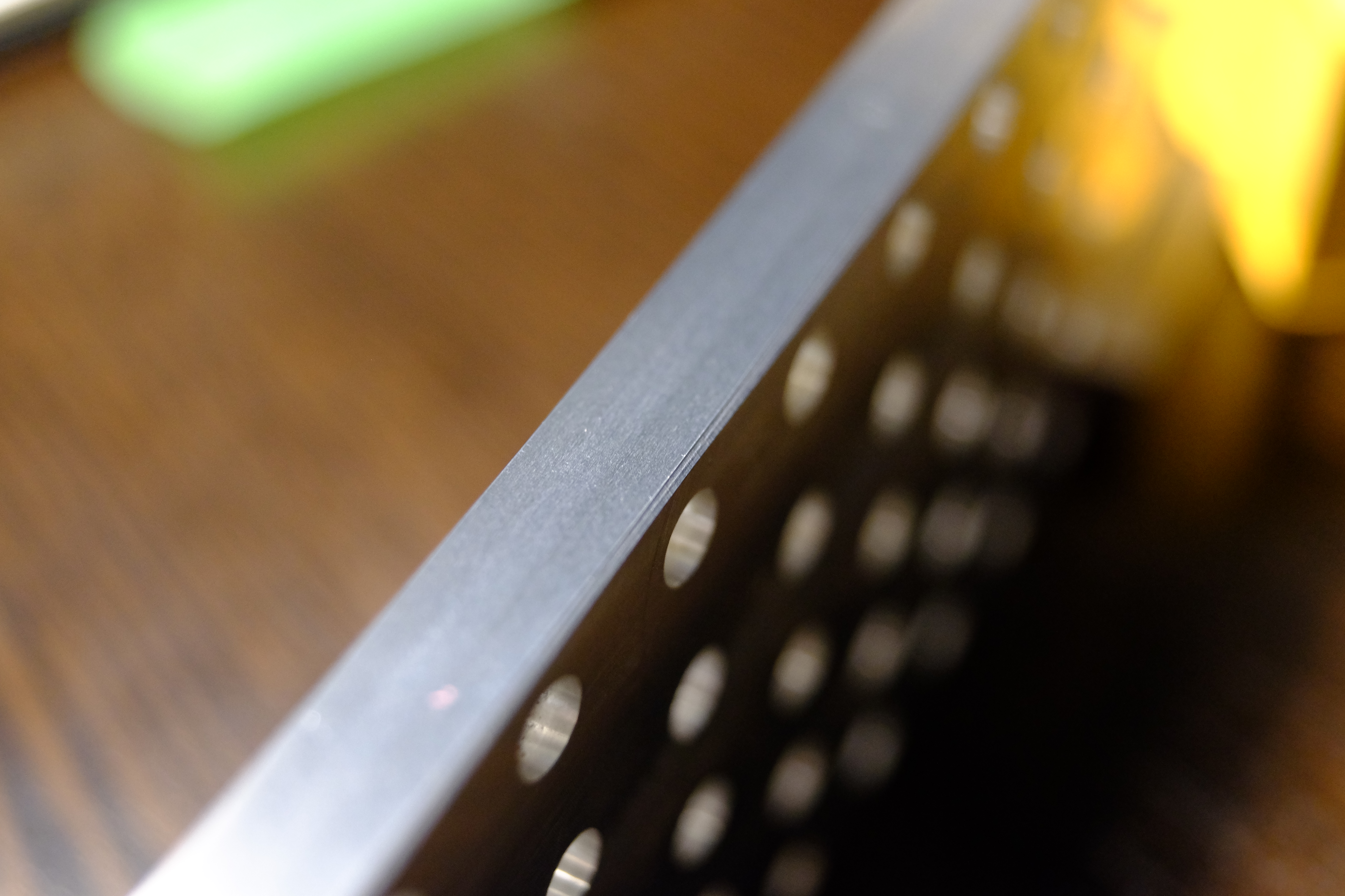

Первая алюминиевая деталь. Планирую в дальнейшем на нее крепить заготовки и базировать относительно ее.
DSCF3030.JPG (4128 просмотров) <a class='original' href='./download/file.php?id=187508&mode=view' target=_blank>Загрузить оригинал (6.22 МБ)</a>
DSCF3033.JPG (4128 просмотров) <a class='original' href='./download/file.php?id=187511&mode=view' target=_blank>Загрузить оригинал (5.17 МБ)</a>
По размерам: 135-60 мм
Получилось: 134,96-59,96 мм
-4 сотки - или из-за меньшего диаметра китайской фрезы или жесткости нехватает. Склоняюсь к первому.
DSCF3031.JPG (4128 просмотров) <a class='original' href='./download/file.php?id=187509&mode=view' target=_blank>Загрузить оригинал (4.14 МБ)</a>
DSCF3032.JPG (4128 просмотров) <a class='original' href='./download/file.php?id=187510&mode=view' target=_blank>Загрузить оригинал (4.98 МБ)</a>
Фреза AZZKOR 4 мм 3 зуба 9000 оборотов. Подача черновая: 600 заглубление 0,8, чистовая: 400 на всю глубину (8мм), припуск 0,05 мм.
Плоскость делал фрезой по дереву на 24 мм.

Если бы фреза была меньше, размеры детали получились бы в плюсе :)

RNDL писал(а): ↑13 окт 2020, 23:07 Если бы фреза была меньше, размеры детали получились бы в плюсе :)
Согласен!
Сообщения: 2098
Re: Портальный А3 РП от Вектроника
Может быть многое - фреза большего диаметра, биение фрезы, люфты, затягивание фрезы в материал (если подача встречная). А еще может быть методика измерения и погрешность измерительного прибора.
MGG
Сообщения: 3403
Репутация: 1010
Сообщение MGG »
Биенеие проверь.
А так в ноль если все так линейно то можно на фрезу дать +0.02 к размеру.
