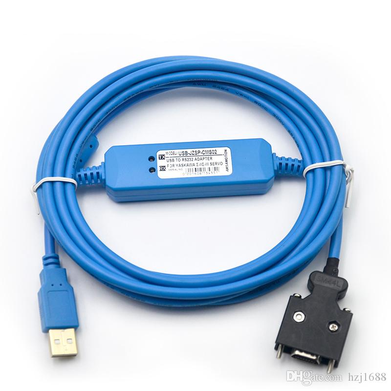

Я всю тему перелопатил так и не смог понять какой нужен провод чтобы подключить сервопаки к компу.
То-ли ЛПТ то ли через последовательный порт ком?

Нашёл вот такой кабель, подойдёт он?
suitable-for-yaskawa-series-plc-servo-debugging.jpg (1664 просмотра) <a class='original' href='./download/file.php?id=189150&mode=view' target=_blank>Загрузить оригинал (80.17 КБ)</a>

Bioraptor писал(а): ↑ Нашёл вот такой кабель, подойдёт он?
я себе такой взял, читает

Bioraptor писал(а): ↑ Я всю тему перелопатил так и не смог понять какой нужен провод чтобы подключить сервопаки к компу.
Непонятно для чего нужно серву подключать к компу. Серву к компу подключают в двух случаях.
1. Это что бы ее настроить. Для этого используют кабель примерно как на фото.
2. Для управления сервой. Например по степ/дир через LPT. Для этого нужно использовать самый широкий разъем на серве.

Заказал провод, как придёт буду пробовать настраивать.
