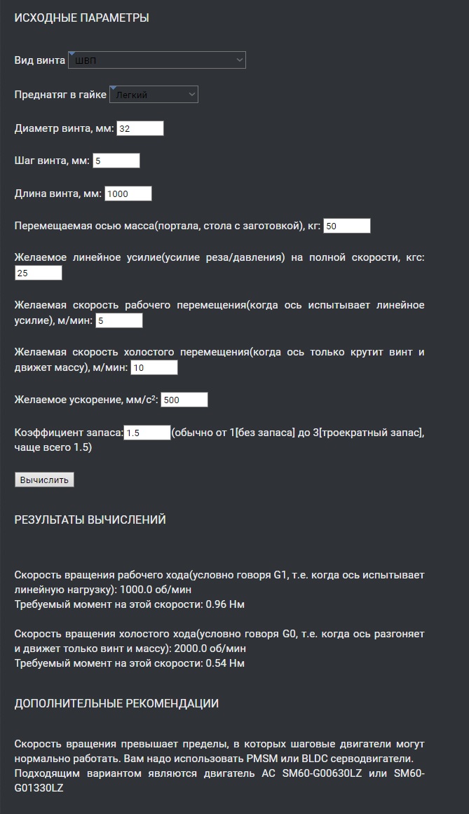

aftaev писал(а): ↑ Есть специальные калькуляторы, программа которые позволяют посчитать. Или прикрутить серву на прямую, она покажет в % сколько выдает момента.
Ввёл параметры швп остальное оставил как было, выдал такие показатели и предлагает сразу сервомоторы один из них 190ватт, значит мои тоже должны подойти.
Servo.jpg (1596 просмотров) <a class='original' href='./download/file.php?id=189176&mode=view' target=_blank>Загрузить оригинал (160.69 КБ)</a>
Re: Про сервы Yaskawa
Bioraptor писал(а): ↑ значит мои тоже должны подойти.
Аха, со свистом подойдут :)
Ватты - это сколько серва жрет из розетки, а нужен момент на валу.
У тебя сервы на 0,637Нм, а в расчетах 0,96
Не забудь сигнала Аlarm в ЧПУ завести. Когда серва перегреется и свалится в ошибку, чтоб ЧПУ другу ось не гнала и не резала все :)

Это был сорказм. Надо к Аларм прикрутить лампочку с надписью: серва перегрелась, подождите часок, потом сможете поработать еще минуту :)
Не напрягает что у сервы момент в 1.5раза меньше чем требуется в расчетах?

Да я уже понял что нужны будут редуктора, скорости конечно будут низкие

Вот же по таким расчётам если ускорение до 400 опустить, то 0,63 Нм хватает, правда коэффициент запаса 1.
