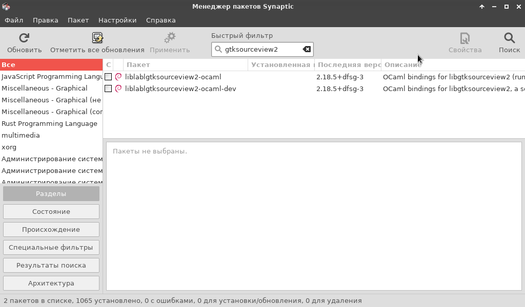

aekhv писал(а): ↑ Лекарство: apt install python-gtksourceview2
cnc@orangepipc:~$ sudo apt install python-gtksourceview2
[sudo] пароль для cnc:
Чтение списков пакетов… Готово
Построение дерева зависимостей
Чтение информации о состоянии… Готово
Пакет python-gtksourceview2 недоступен, но упомянут в списке зависимостей другого
пакета. Это может означать, что пакет отсутствует, устарел или
доступен из источников, не упомянутых в sources.list
E: Для пакета «python-gtksourceview2» не найден кандидат на установку
Новая шарада... :thinking:

xenon-alien писал(а): ↑ python-gtksourceview2» не найден кандидат на установку
NOTE: Debian stable does not have python-gtksourceview2; install the oldstable manually from https://packages.debian.org/stretch/pyt ... ourceview2 (new gtkmm3 version coming soon…)
(отсюда https://github.com/giuspen/cherrytree/issues/576)
(качаешь пакет, потом sudo dpkg -i <пакет.deb> )

xenon-alien писал(а): ↑18 ноя 2020, 16:35
Nick писал(а): ↑18 ноя 2020, 11:16
Что-то сложновато...
Тот весь список по одному нужно установить?
Другие пакеты, относящиеся к python-gtksourceview2
Или в низу страницы один файл нужно просто скачать? (да и знать бы какой нужен для апельсинки :thinking: )
А для чего тот cherrytree?
Тьма тьмущая для меня это пока что... :shock: :thinking:
Проще простого! Подключаешь репы как написано
Если вы работаете в Debian, для загрузки и установки пакетов настоятельно советуем использовать менеджер пакетов, например aptitude или synaptic, а не делать это вручную через данный сайт.
Используйте любой из серверов-зеркал, добавив его в свой файл /etc/apt/sources.list, например так:
deb http://ftp.de.debian.org/debian stretch main
после(систему не обновляй)!!!! только репы!!!
sudo apt update
и все работает))
Только не забудь убрать репозиторий, а то по запарку обновишь систему и не дай бог поломается((((

ProbeScreen_004.png (3828 просмотров) <a class='original' href='./download/file.php?id=188901&mode=view' target=_blank>Загрузить оригинал (193.75 КБ)</a>
ProbeScreen_005.png (3827 просмотров) <a class='original' href='./download/file.php?id=188902&mode=view' target=_blank>Загрузить оригинал (90.19 КБ)</a>
Мне постоянно всё кажется сложным.
Всех благодарю за подсказки!
Получилось!
