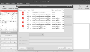

aekhv писал(а): ↑ Лекарство: apt install python-gtksourceview2
cnc@orangepipc:~$ sudo apt install python-gtksourceview2
[sudo] пароль для cnc:
Чтение списков пакетов… Готово
Построение дерева зависимостей
Чтение информации о состоянии… Готово
Пакет python-gtksourceview2 недоступен, но упомянут в списке зависимостей другого
пакета. Это может означать, что пакет отсутствует, устарел или
доступен из источников, не упомянутых в sources.list
E: Для пакета «python-gtksourceview2» не найден кандидат на установку
Новая шарада... :thinking:

xenon-alien писал(а): ↑ python-gtksourceview2» не найден кандидат на установку
NOTE: Debian stable does not have python-gtksourceview2; install the oldstable manually from https://packages.debian.org/stretch/pyt ... ourceview2 (new gtkmm3 version coming soon…)
(отсюда https://github.com/giuspen/cherrytree/issues/576)
(качаешь пакет, потом sudo dpkg -i <пакет.deb> )

xenon-alien писал(а): ↑18 ноя 2020, 16:35
Nick писал(а): ↑18 ноя 2020, 11:16
Что-то сложновато...
Тот весь список по одному нужно установить?
Другие пакеты, относящиеся к python-gtksourceview2
Или в низу страницы один файл нужно просто скачать? (да и знать бы какой нужен для апельсинки :thinking: )
А для чего тот cherrytree?
Тьма тьмущая для меня это пока что... :shock: :thinking:
Проще простого! Подключаешь репы как написано
Если вы работаете в Debian, для загрузки и установки пакетов настоятельно советуем использовать менеджер пакетов, например aptitude или synaptic, а не делать это вручную через данный сайт.
Используйте любой из серверов-зеркал, добавив его в свой файл /etc/apt/sources.list, например так:
deb http://ftp.de.debian.org/debian stretch main
после(систему не обновляй)!!!! только репы!!!
sudo apt update
и все работает))
Только не забудь убрать репозиторий, а то по запарку обновишь систему и не дай бог поломается((((

wzor писал(а): ↑ Проще простого! Подключаешь репы как написано
sudo apt update
и все работает))

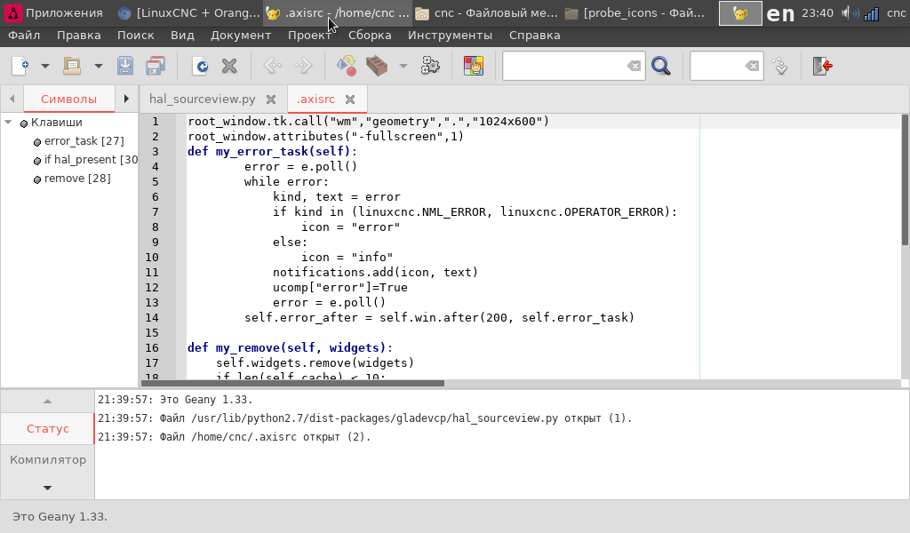

Мог бы кто подсказать, как теперь эту вкладку в новом окне открыть, а то у меня разрешение 1024х600, что бы можно было перемещать?
У меня даже сам ЛЦНЦ не влезает и тоже пытаюсь подшаманить, а то уведомления не видно.

xenon-alien писал(а): ↑ Мог бы кто подсказать, как теперь эту вкладку в новом окне открыть, а то у меня разрешение 1024х600, что бы можно было перемещать?
В некоторых сисемах работает Alt+Click в любом месте окна и тащишь.
Вот поэтому я люблю консоль - там можно даже без монитора работать ;).
По пакету - вполне возможно что хватит только одного. Ну или репозиторий старый подключить, хотя это не ахти вариант - лучше найти отдельный репозиторий для этого пакета.
Сложно - потому, что это debian там сильно болеют за качество и открытость, поэтому не все берут к себе в репозитории. Другие дистрибутивы более лояльны.
В консоле достаточно выполнить
wget http://ftp.ru.debian.org/debian/pool/ma ... _amd64.deb
sudo dpkg -i python-gtksourceview2_2.10.1-3_amd64.deb
Первая строчка скачает, вторая установит. (только надо архитектуру проверить в pi там какая архитектура)?

Что-то где-то говорилось про gladevcp, или pyvcp и его возможно вынести, не как вкладка а отдельное окно, как с кнопками, лэдами и прочим.
Но я этого ещё не умею... :thinking:
Re: LinuxCNC + Orange Pi
xenon-alien писал(а): ↑ не как вкладка а отдельное окно
так это еще проще - в hal пишешь loadusr pyvcp <имя файла>.
Пример чуть по сложнее:
loadusr -Wn mypanel pyvcp -g 250x500+800+0 -c mypanel mypanel.xml
http://linuxcnc.org/docs/2.4/html/hal_pyvcp.html#r1_5
C glade примерно также
Nick писал(а): ↑ так это еще проще - в hal пишешь loadusr pyvcp <имя файла>
Не знаю, важно ли, но там всё делается в ini
[DISPLAY]
DISPLAY = axis
EMBED_TAB_NAME=Probe Screen
EMBED_TAB_COMMAND=halcmd loadusr -Wn gladevcp gladevcp -c gladevcp -x {XID} -u python/probe_screen.py -H probe_icons/probe_screen.hal probe_icons/probe_screen.glade
Это удалить, закомментировать, или поправить как-то? (2 строки) :thinking:
Или в какой-то другой hal файл вставить?

xenon-alien писал(а): ↑ EMBED_TAB_COMMAND
это встроенная вкладка.
ффактически дальше идет комнда загрузки.
вот это в custom hal напиши, а лучше в custom postgui и загрузится в отдельном окне.
А в ini закоментируй через #
