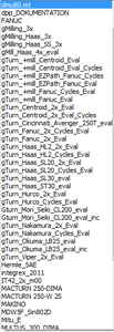

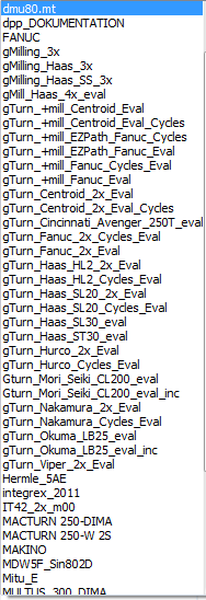

Парни привет. Возник вот какой вопрос. Как в Солиде "притулить" радиальную приводную головку к оси Х. Желательно две, что бы параллельно Х и параллельно Z.
Или какой постпроцессор выбрать из токарно-фрезерных.???
Паралельно Z получается, а вот по Х ни как.
Доступные в скрине.

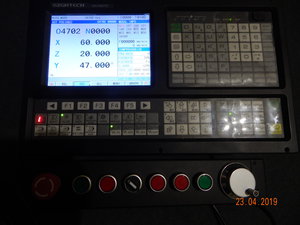

Здравствуйте Приехали электроника и моторы.
Со стойкой разобрался за три дня. Работать легко и удобно!!!
Пока разбирался что как работает, научился писать код в ручную.
Настройка ужасно простая. Можно настраивать кучу параметров.
В общем пока доволен....

Лёха ибн ИВАНЫЧ писал(а): ↑ Как в Солиде "притулить" радиальную приводную головку к оси Х. Желательно две, что бы параллельно Х и параллельно Z.
Нашёл решение?

Kupfershcmidt писал(а): ↑ Нашёл решение?
Нет. Но искал слабо.
Kupfershcmidt
Сообщения: 1762
Репутация: 323
Re: Токарный ЧПУ из ТВ 3
Сообщение Kupfershcmidt »
Лёха ибн ИВАНЫЧ писал(а): ↑ Нет. Но искал слабо.
В принципе я нашёл. Хотя и не для Солидкам, но работать приводным инструментом по оси С (шпиндель) вполне можно.

Kupfershcmidt писал(а): ↑ В принципе я нашёл.
Это хорошо. Возникнет нужда, закажу постпроцессор на стороне.

Лёха ибн ИВАНЫЧ писал(а): ↑ У меня стойка с осью Y
Ну это ещё проще, подредактировать готовый можно. Но заказать верный ход.

Kupfershcmidt писал(а): ↑ подредактировать готовый можно
У мня фануковский постпроцессор подходит. Возможно можно его подправить.

Я больше во Фьюжн постах разобрался, но надо глянуть. Ну и ещё можно посмотреть на похожие станки..типа Haas ST20Y и Doosan millturn fanuc. Просто попробуй свои детальки вывести через них.
