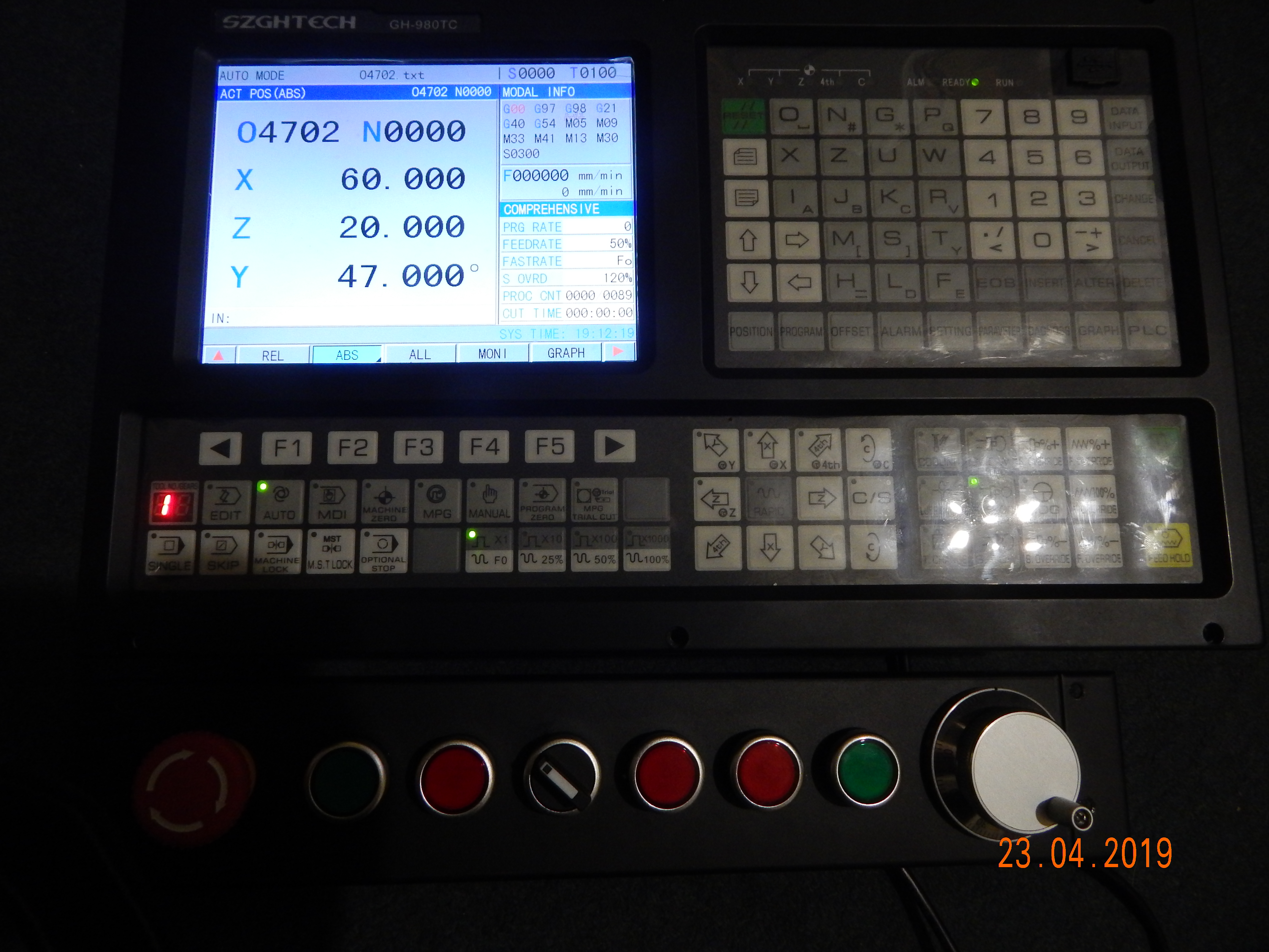

Заказал стойку с панелью А
Ждём......

Пока едет стойка, читаю мануал и жмакаю кнопки в симуляторе. УжОс, сколько инфы надо теперь закачать в свою бестолковку))))))
Молодцы кто придумал симулятор, потом и в живую проще будит.

Здравствуйте Приехали электроника и моторы.
Со стойкой разобрался за три дня. Работать легко и удобно!!!
Пока разбирался что как работает, научился писать код в ручную.
Настройка ужасно простая. Можно настраивать кучу параметров.
В общем пока доволен....
