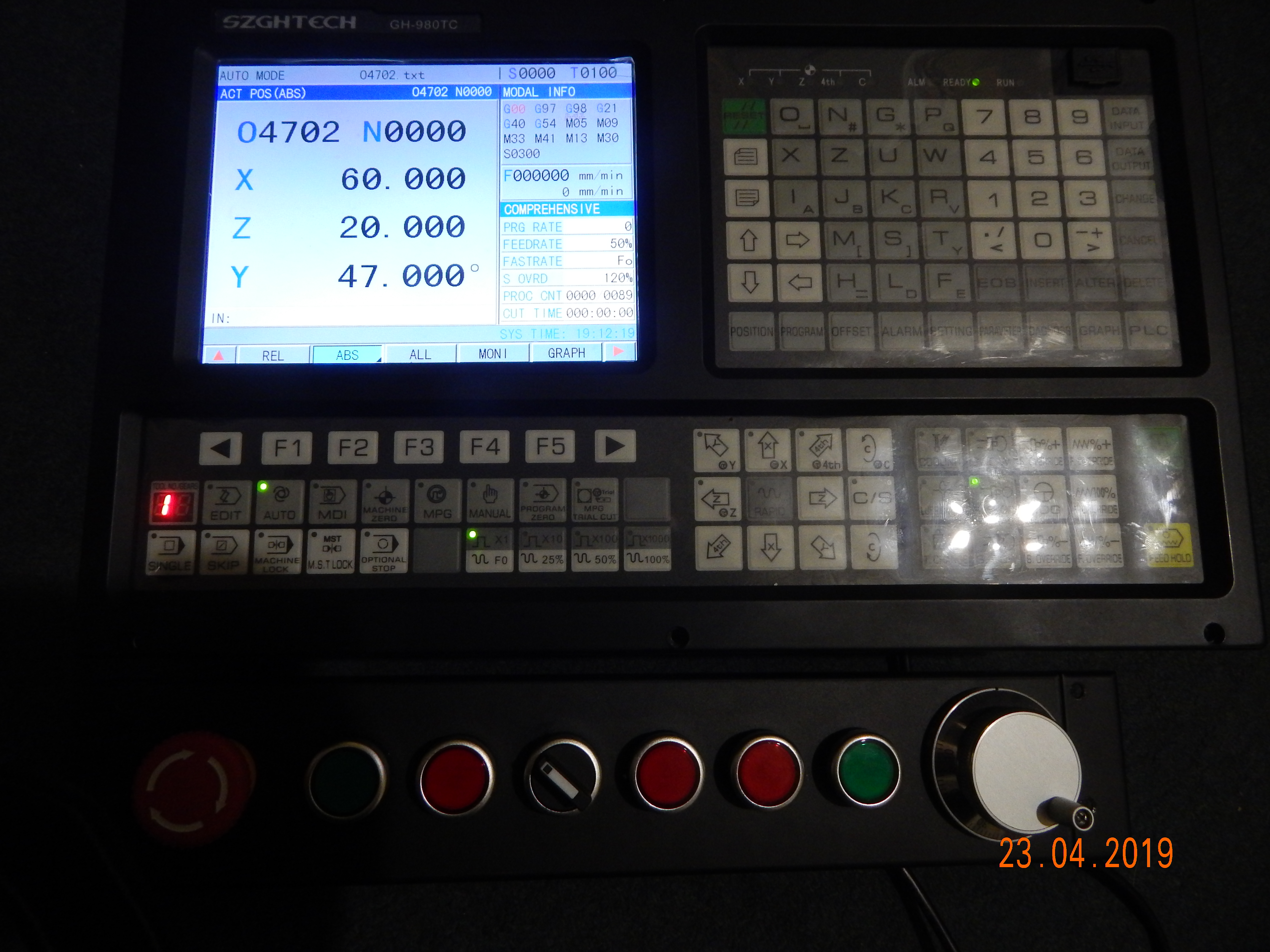

Заказал стойку с панелью А
Ждём......
токар.png (12254 просмотра) <a class='original' href='./download/file.php?id=159566&mode=view' target=_blank>Загрузить оригинал (280.24 КБ)</a>
а.png (12254 просмотра) <a class='original' href='./download/file.php?id=159567&mode=view' target=_blank>Загрузить оригинал (44.6 КБ)</a>
Пока едет стойка, читаю мануал и жмакаю кнопки в симуляторе. УжОс, сколько инфы надо теперь закачать в свою бестолковку))))))
Молодцы кто придумал симулятор, потом и в живую проще будит.

Здравствуйте Приехали электроника и моторы.
Со стойкой разобрался за три дня. Работать легко и удобно!!!
Пока разбирался что как работает, научился писать код в ручную.
Настройка ужасно простая. Можно настраивать кучу параметров.
В общем пока доволен....
