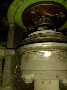

На осях стоят муфты которые при перегрузке, отключают двигатель. И торцевой датчик для индикации этого состояния.
Резцедержатель 12 позиций, 6 для осевого инструмента. Один золотник, поворот(как на 1В340Ф3), при совпадении позиций, доворот и зажим.
Муфта на оси Х (6966 просмотров) <a class='original' href='./download/file.php?id=166526&mode=view' target=_blank>Загрузить оригинал (3.38 МБ)</a>
Муфта на оси Х
