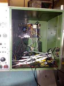

Станок в работе, осталась установка монитора в пульт.
Взяли промышленный небольшой, но изображение очень мелкое.
Скорость поворота резцедержки довольно высокая, где регулировать не нашел.
Видео работы

cable management на высоте

Re: Очередной японец Hitachi Seiki HT-20
Пришлось добрасывать тем что есть
