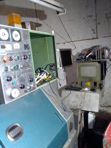

Станок в работе, осталась установка монитора в пульт.
Взяли промышленный небольшой, но изображение очень мелкое.
Скорость поворота резцедержки довольно высокая, где регулировать не нашел.
Видео работы
https://youtu.be/POnsnm1KjvY
Пульт, на заднем фоне ещё и не весь комплект fanuc (6265 просмотров) <a class='original' href='./download/file.php?id=167677&mode=view' target=_blank>Загрузить оригинал (3.04 МБ)</a>
Компьютер и комплект mesa в пульте (6265 просмотров) <a class='original' href='./download/file.php?id=167678&mode=view' target=_blank>Загрузить оригинал (2.74 МБ)</a>

cable management на высоте

Пришлось добрасывать тем что есть
