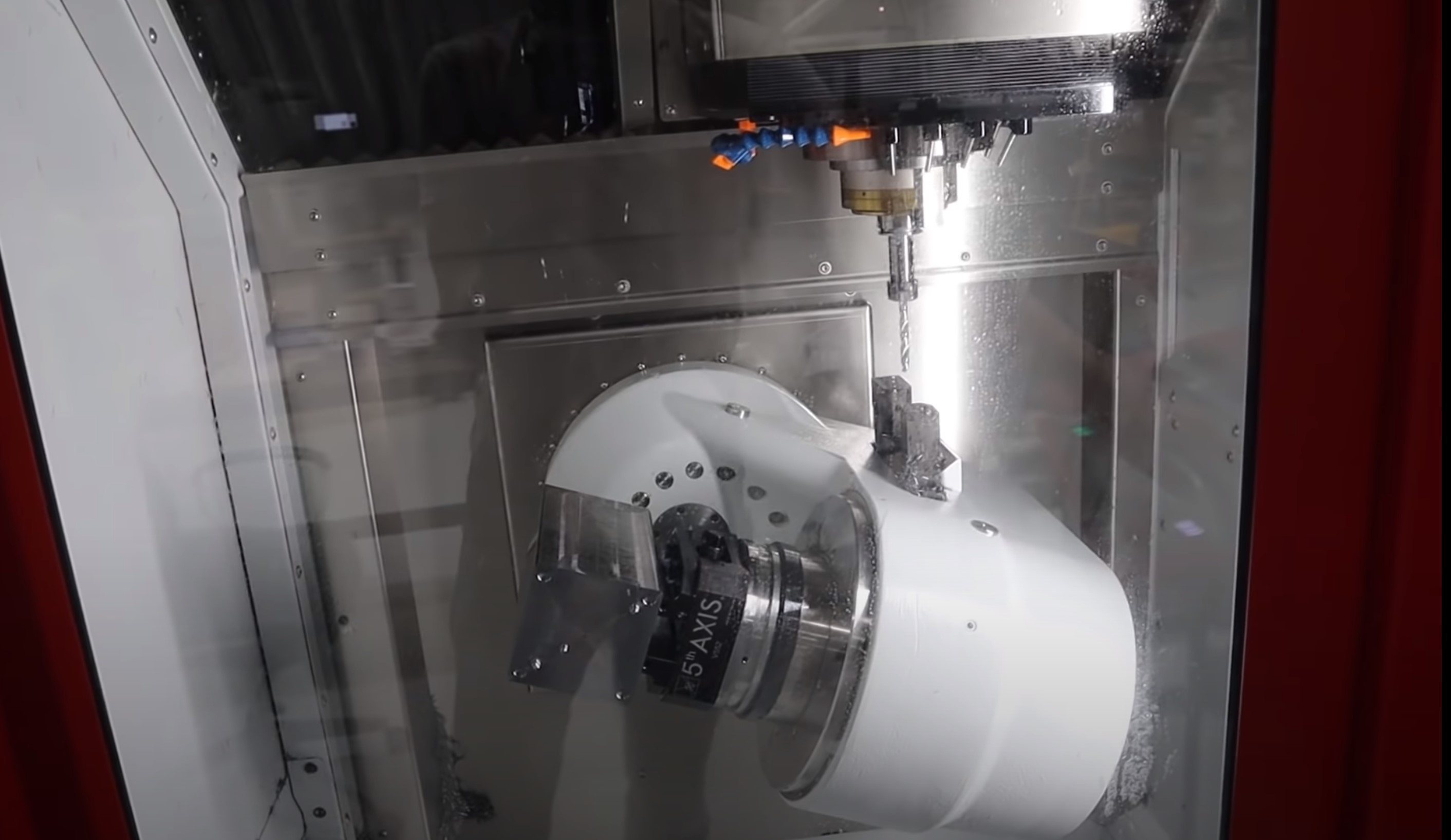

Re: 5 осевой мини ОЦ.
Сообщение hmnijp »
frezeryga писал(а): ↑ на 5ти осевике датчик инструмента полюбому будет выдвижной поскольку стационарно негде.
Посмотри как на Kern сделано....
Снимок экрана 2020-11-07 233848.jpg (2953 просмотра) <a class='original' href='./download/file.php?id=188516&mode=view' target=_blank>Загрузить оригинал (306.52 КБ)</a>
Снимок экрана 2020-11-07 233858.jpg (2953 просмотра) <a class='original' href='./download/file.php?id=188517&mode=view' target=_blank>Загрузить оригинал (309.59 КБ)</a>
Сообщение Prav »
hmnijp писал(а): ↑07 ноя 2020, 22:35
Это бесконтактный и дорогой.
Сообщение hmnijp »
Prav писал(а): ↑ Это бесконтактный и дорогой.
не важно. Главное, он стоит неподвижно, относительно детали

ничто не мешает установить точно так же контактный, но придётся решать проблему с загрязнением.
если нет обдува, выдвижной гигиеничнее.
на качеле это тожесамое что выдвижной поскольку стоит на подвижном узле.
