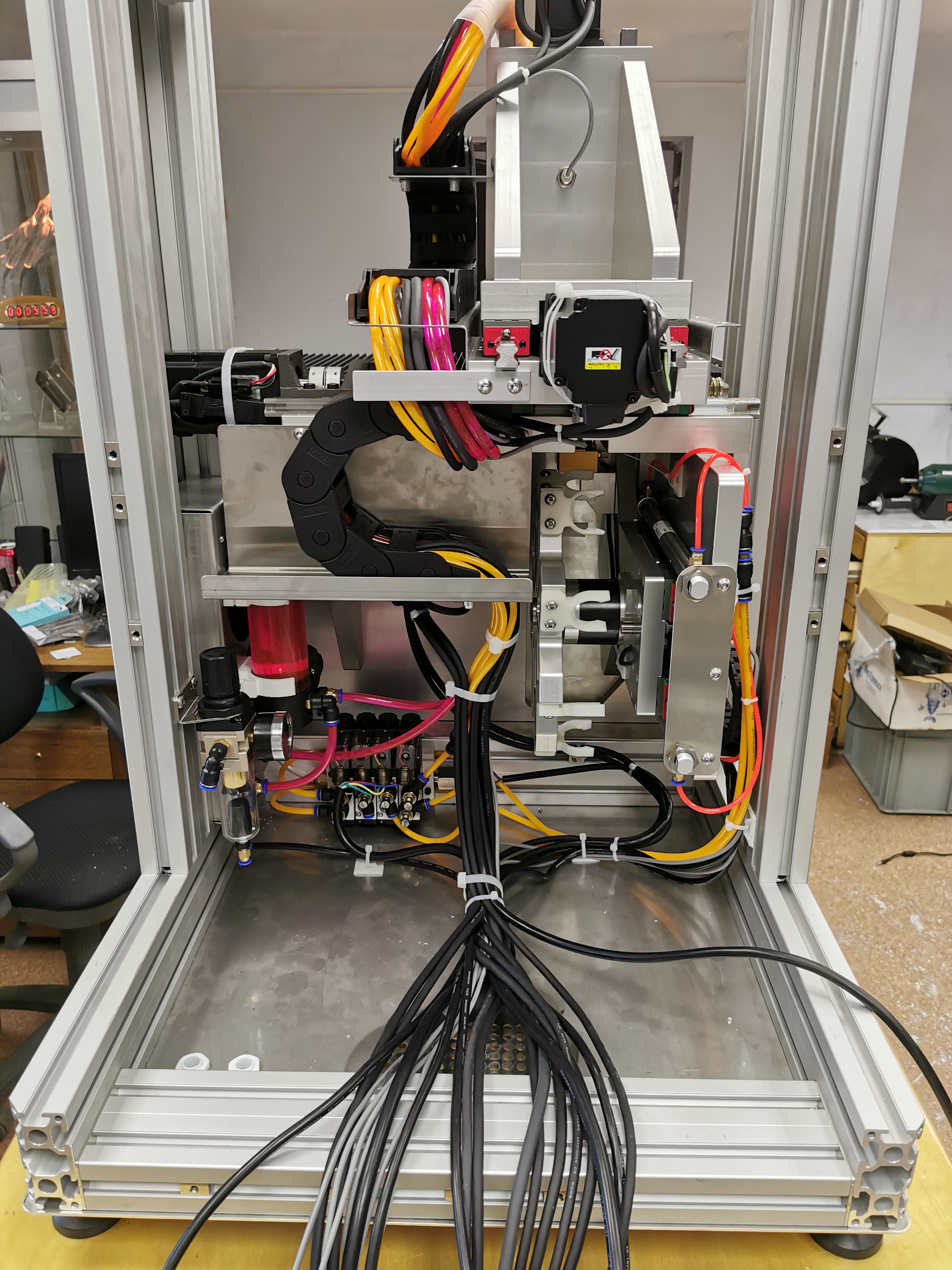

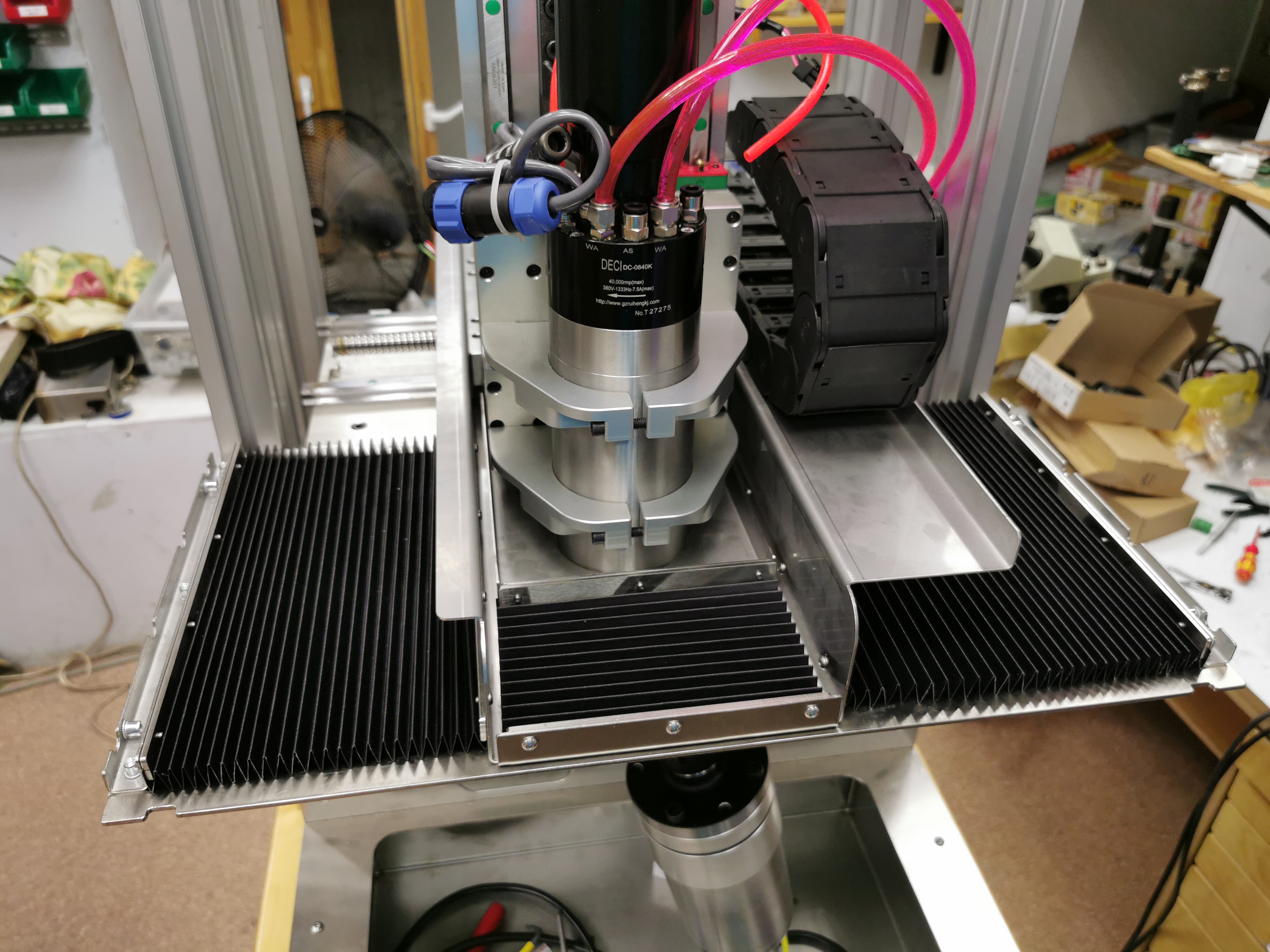

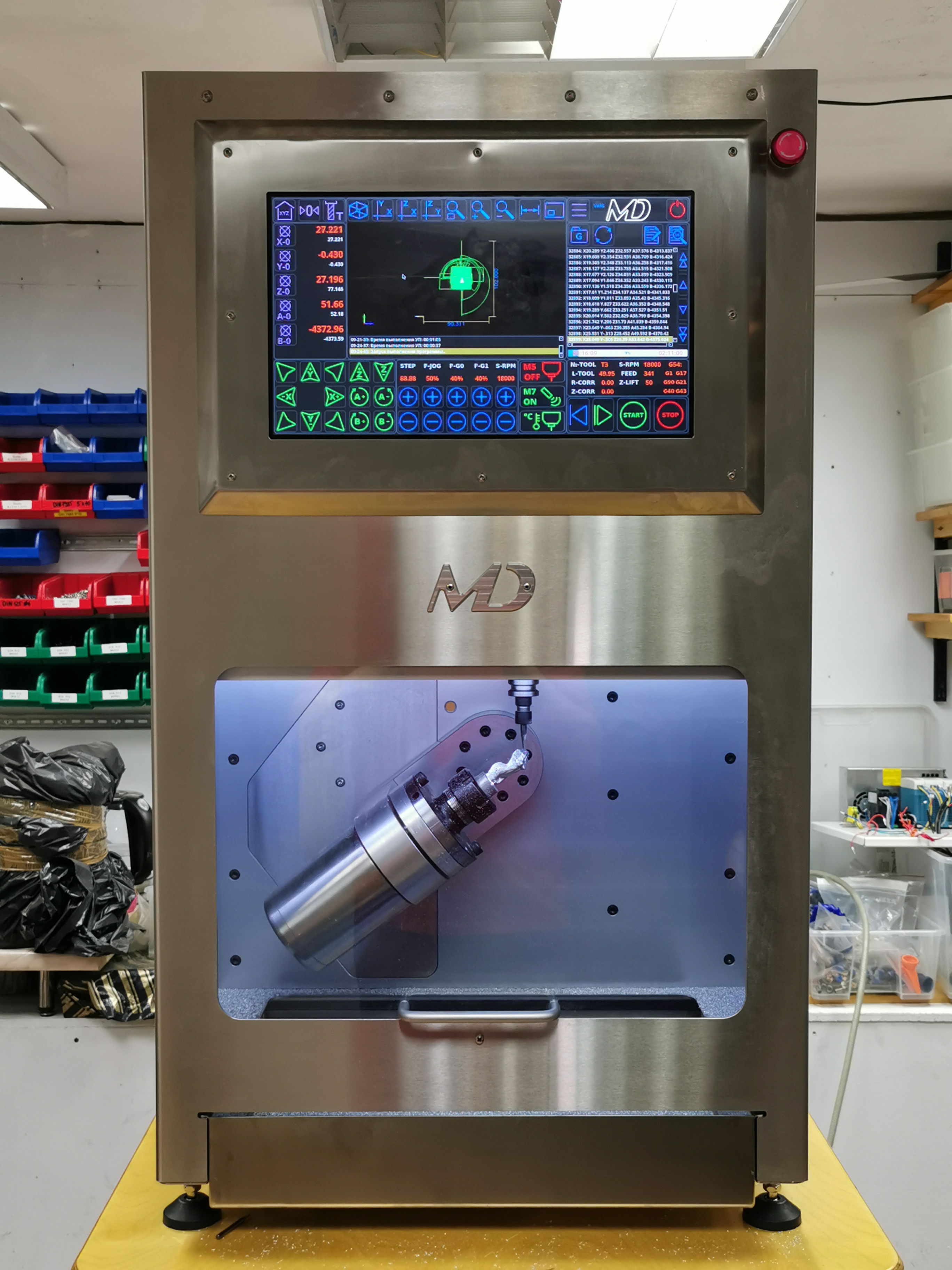

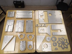

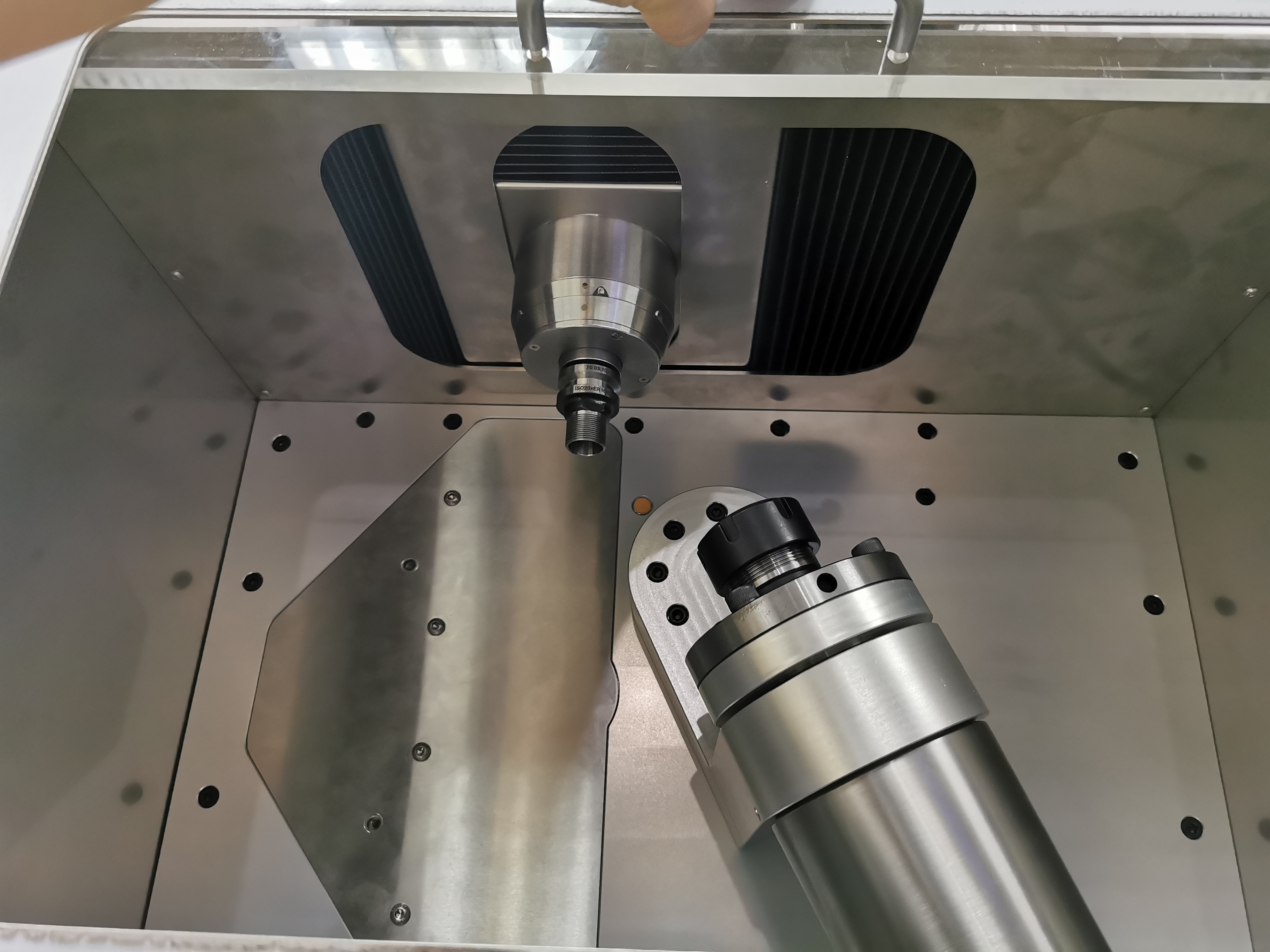

Давно не постил ничего новенького. решил показать по факту поскольку фиг его знает вдруг не взлетит. и так имеем полный фарш,самое лютое извращение в микростанкостроении, 5ти осевой микро обрабатывающий центрик. рабочее поле цилиндр 100х100мм 8шт ISO20 в барабане. станок предназначен для различной мелочевки и работы мелким инструментом. проект оказался мегаинтересный и сложный ввиду малых размеров и отсутствию информации и живых аналогов в достаточном количестве, потому подсмотреть было особо негде кроме пары ювелирных станков больше ничего подобного в природе похоже особо не существует. https://youtu.be/LyenvTL6soo

Датчик высоты есть? Он сюда жизненно необходим.

inFamous писал(а): ↑ Датчик высоты есть?
Видео глянь ))) датчик вместе с магазином перемещается.. и прячестя, что-бы не засорялся стружкой. ))

У mycnc не очень хорошо со скоростями для 4 и 5-ти координатной обработки, это на видео сильно заметно. Сергей(разработчик mycnc) сам это признаёт.
Re: 5 осевой мини ОЦ.
это лучше чем на мач3
Сообщения: 3310
А если надо что-то плоское обработать из куска листа, медальку скажем, как зажимать будем в нижнем патроне?

niksooon писал(а): ↑06 ноя 2020, 09:17 Макс,ну хоть где нибудь накосячил? иль деталька из фанеры притулилась синей изолентой примотанная ,а то и пообсуждать -то нечего........ :hehehe:

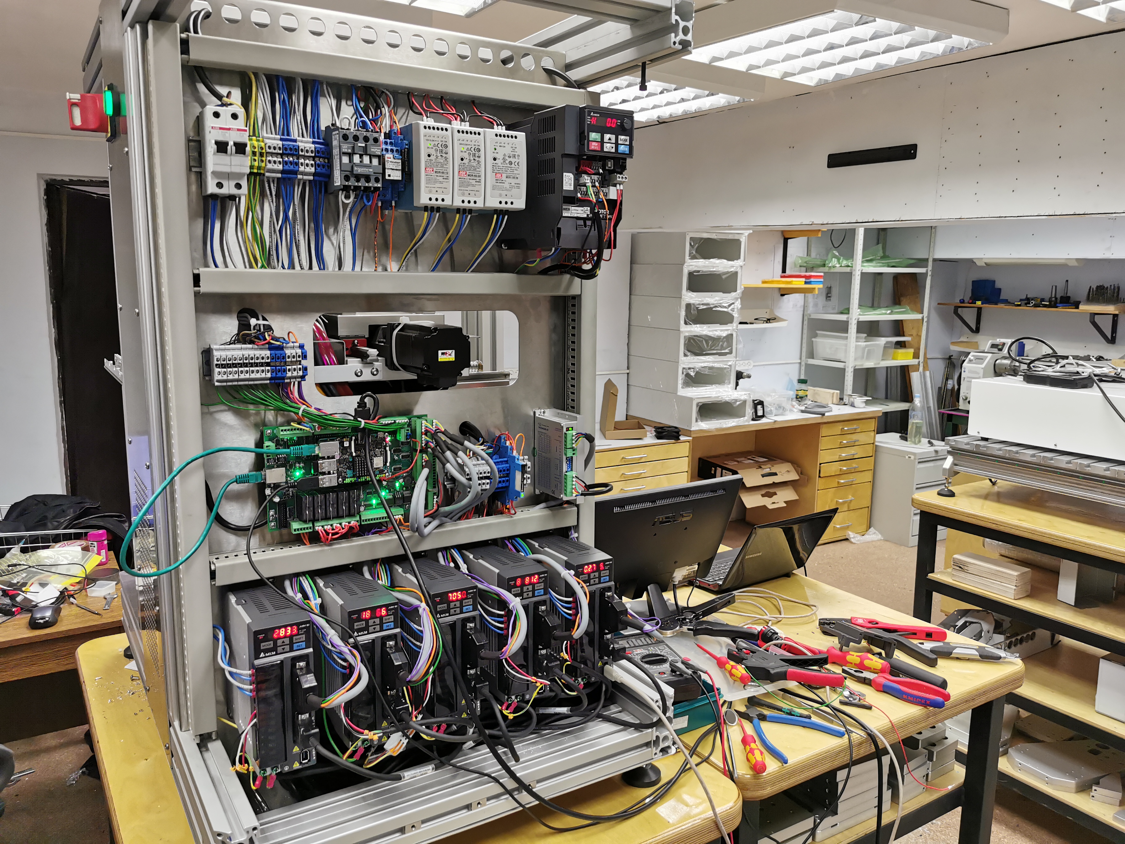

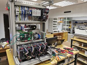

Начнём! :D
В шкафу с электроникой совсем плохо то, что слаботочка и контроллер размещены прямо над силовыми драйверами. Во-первых, тепло вверх идёт прямо на контроллер, во-вторых, помехи могут загубить хорошее начинание.

По-хорошему, силовуху на самый верх, контроллер в самый низ, а посередине автоматы с контакторами/пускателями... IMHO

Prav писал(а): ↑ Во-первых, тепло вверх идёт прямо на контроллер, во-вторых, помехи могут загубить хорошее начинание.
Т.е. я правильно понимаю, что помехи вместе с теплом вверх идут? :hehehe:
Prav писал(а): ↑ По-хорошему, силовуху на самый верх, контроллер в самый низ, а посередине автоматы с контакторами/пускателями... IMHO
всё Макс, разбирай нафиг станок. Петр решил что ты не правильно станки делаешь.
Prav писал(а): ↑ помехи могут загубить хорошее начинание.
в данной теме помеха - это вы
