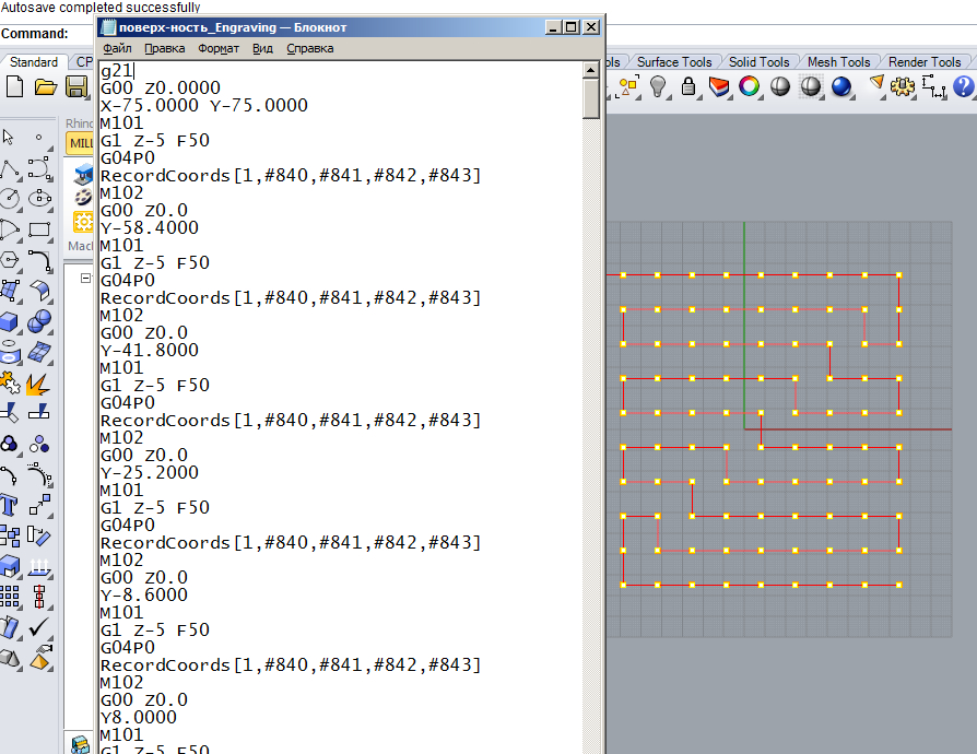

Нашел еще выход из положения!
для написания уп все равно пользуюсь Rhinoceros 5 (64-bit)
отредактировал постпроцесор RhinoCAM под сканирование!
скрины прилагаю!
теперь все проще и быстрее !
просто создать кучу точек как нужно и создать г-код сканирования используя отдельный постпроцессор!
да и еще безопасную высоту ставлю 0.скорость тоже 0. глубину обработки - 0!
стратегия -обычный Engraving!

добавлю сюда код
G04P0
M5
G1 F300Z-5
M101
G91G01X-100F300
M102
G04P0
IF #2004LT0 GOTO3
G90 G92 X#2001
M101
G91G01X100F300
M102
G04 P0
IF #2004LT0 GOTO3
G90 G92 X#2001=#840/2
G0X0
M101
G91G01Y-100F300
M102
G04P0
IF #2005LT0 GOTO3
G90 G92 Y#2002
M101
G91G01Y100F300
M102
G04 P0
IF #2005LT0 GOTO3
G90 G92 Y#2002=#841/2
G0Y0
M30
