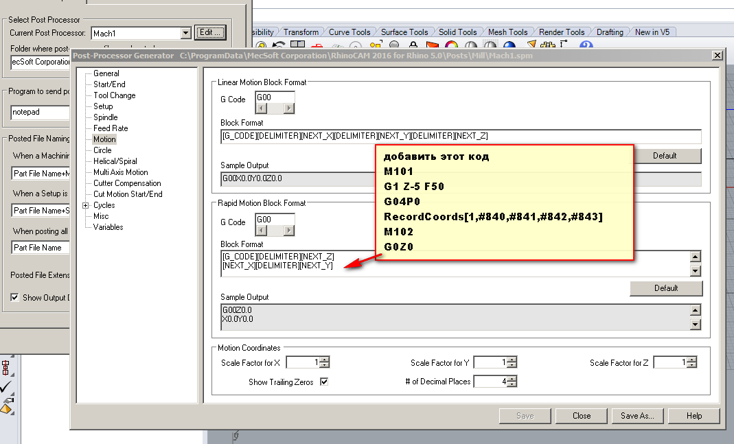

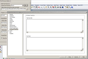

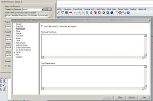

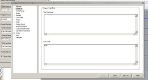

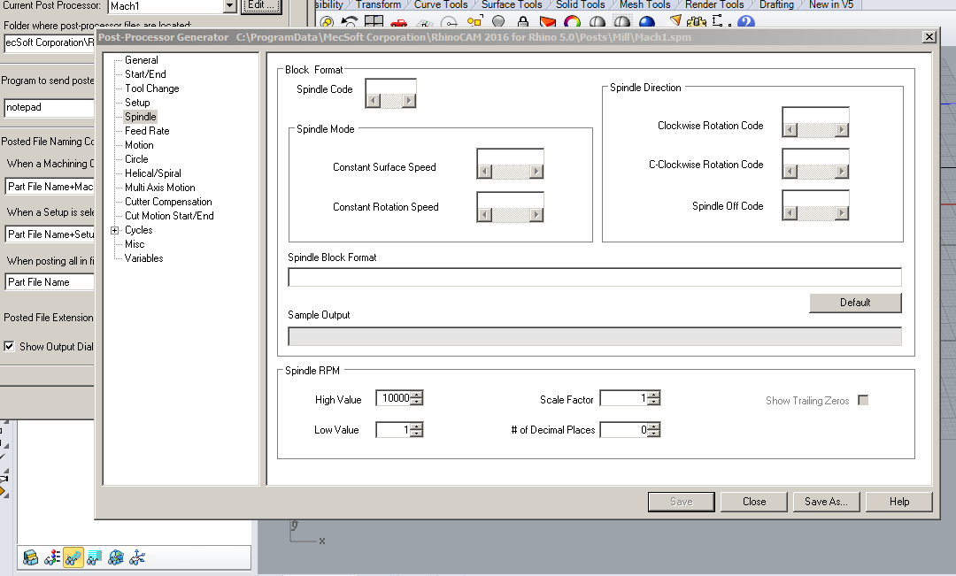

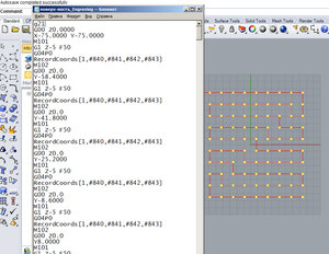

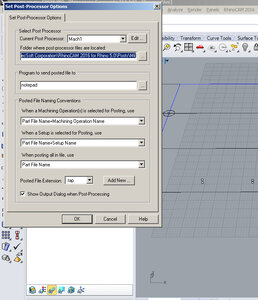

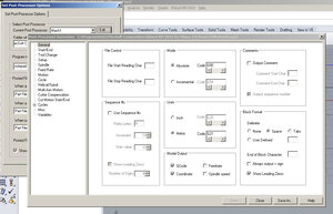

Нашел еще выход из положения!
для написания уп все равно пользуюсь Rhinoceros 5 (64-bit)
отредактировал постпроцесор RhinoCAM под сканирование!
скрины прилагаю!
теперь все проще и быстрее !
просто создать кучу точек как нужно и создать г-код сканирования используя отдельный постпроцессор!
да и еще безопасную высоту ставлю 0.скорость тоже 0. глубину обработки - 0!
стратегия -обычный Engraving!

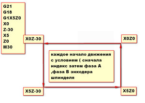

Есть интересная задумка!!!!!!
в данный момент использую на токарном LinuxCNC. металлообработка.
только из-за функции нарезания резьбы . а так эта система очень неудобная . для работы.
также есть автономный контроллер DDCSV 2.1 в котором есть интересная функция . которая могла бы подойти для резьбонарезания по энкодеру шпинделя .
я это представляю следующим образом ---пишется уп обработка ступенчатая 1 линии и вся уп контролируется энкодером.
может это и не совсем правильно -но думаю будет удобно пользоваться .
в остальном на станке требуется обычный 4х осевой контроллер. т.к прикручена 4 ось по степ-дир.
к сожалению он не поддерживает нарезку резьбы но в нем есть MPG ручной генератор импульсов который можно было использовать для нарезки резьбы по энкодеру и z-метке .
я скину видео где показывают эту интересную функцию! но она немного недопилена.
там контроль осуществлен по скорости ручной крутилки а не по импульсам с энкодера .
я готов заплатить за реализацию этой задумки! в случае успеха выложу все здесь в свободном доступе.
думаю это выгодный вариант для большинства станков!

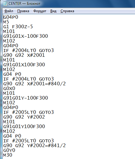

leoFIN писал(а): ↑30 окт 2020, 08:07 Как у вас получилось искать центр отверстия,у меня тоже есть такой контроллер очень хотелось бы эту фунцию
простая программка -поиск центра отверстия
максимум-100 мм -если нужно больше нужно исправить в блокноте
проверяйте-тестируйте возможно есть недостатки

добавлю сюда код
G04P0
M5
G1 F300Z-5
M101
G91G01X-100F300
M102
G04P0
IF #2004LT0 GOTO3
G90 G92 X#2001
M101
G91G01X100F300
M102
G04 P0
IF #2004LT0 GOTO3
G90 G92 X#2001=#840/2
G0X0
M101
G91G01Y-100F300
M102
G04P0
IF #2005LT0 GOTO3
G90 G92 Y#2002
M101
G91G01Y100F300
M102
G04 P0
IF #2005LT0 GOTO3
G90 G92 Y#2002=#841/2
G0Y0
M30
