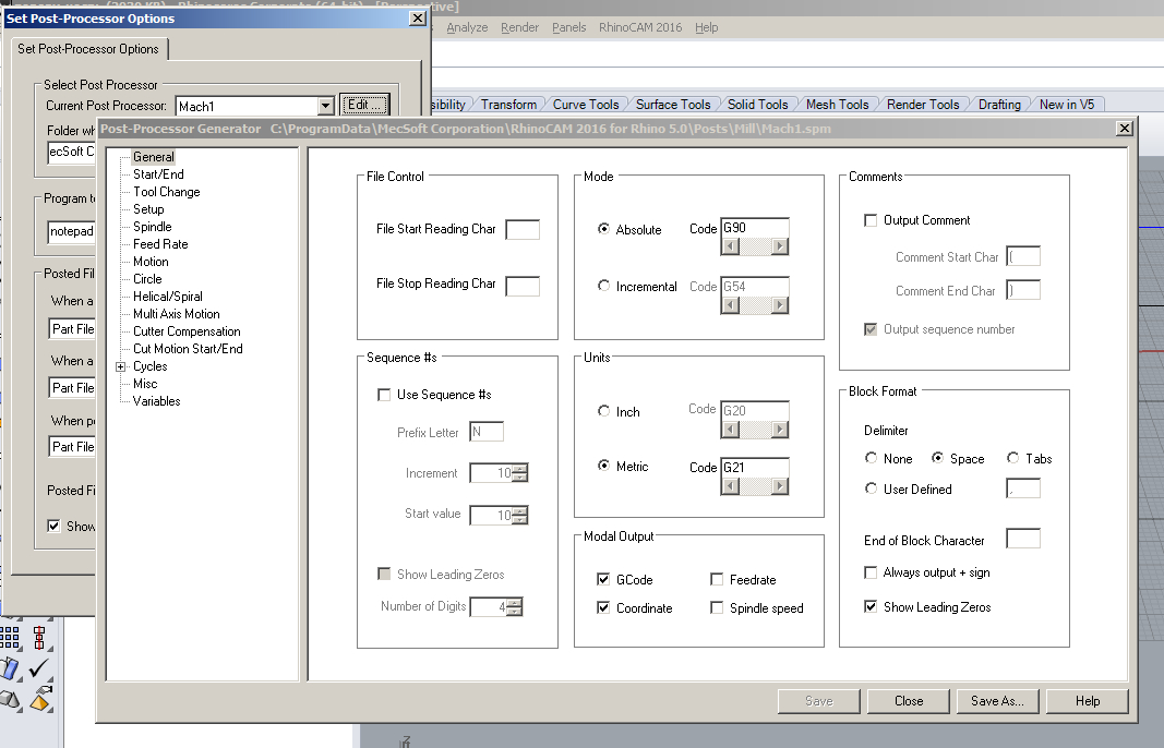

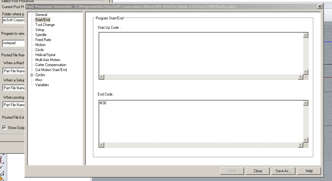

Нашел еще выход из положения!
для написания уп все равно пользуюсь Rhinoceros 5 (64-bit)
отредактировал постпроцесор RhinoCAM под сканирование!
скрины прилагаю!
теперь все проще и быстрее !
просто создать кучу точек как нужно и создать г-код сканирования используя отдельный постпроцессор!
да и еще безопасную высоту ставлю 0.скорость тоже 0. глубину обработки - 0!
стратегия -обычный Engraving!
