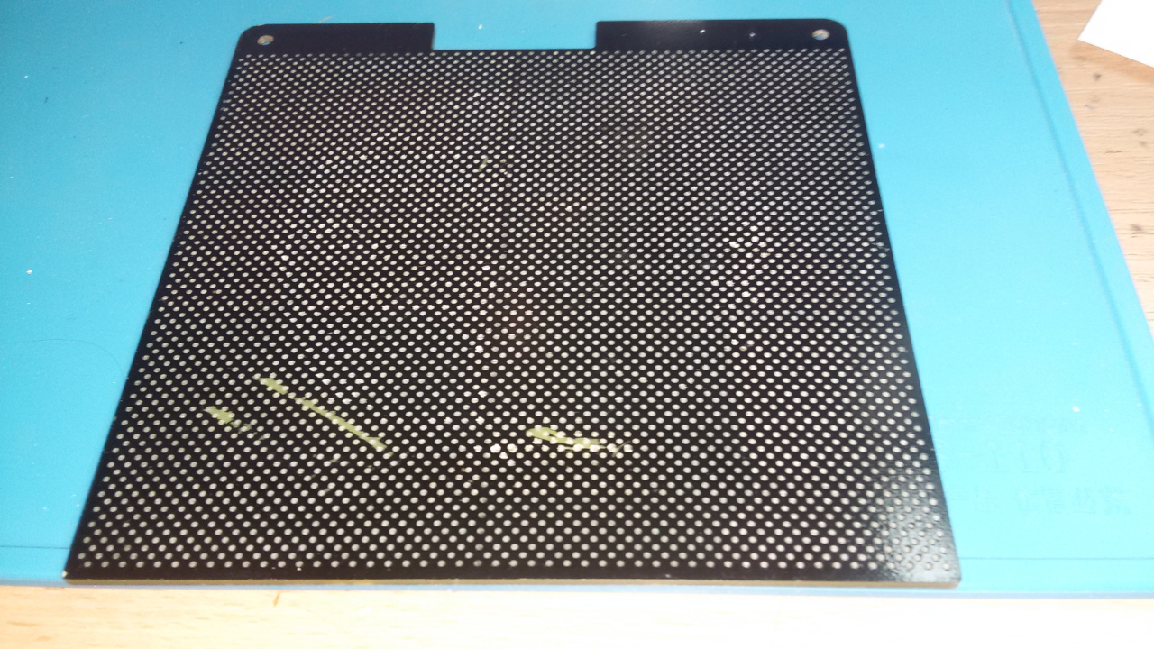

Стеклотекстолит FR4, покрыт чёрной паяльной маской (нельзя заказать без маски :)), отверстия ф1мм. На фото видно, что кое-где маска сошкрябяна шпателем, но это не важно, деталь держится пластиком, затёкшим в дырочки или его "приплавлением" к оставшимся в них кусочкам пластика с предыдущей печати - поначалу прочищал все дырочки, но быстро забил на это дело. :)
В основном печатаю ABS.

А что в столике конкретно перфорированно ? Неужели мелкие сквозные дырки ?
В нержавеющем.
Из текстолита понятно, но чую нижняя сторона в таком варианте "очень не очень" должна получаться.

SVP писал(а): ↑ А что в столике конкретно перфорированно ? Неужели мелкие сквозные дырки ?

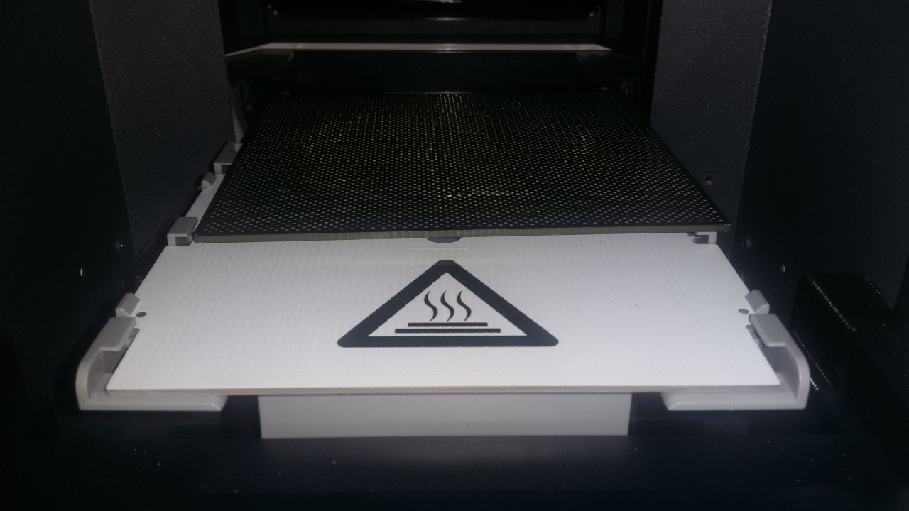

Именно. Никакой нержавейки, просто кусок текстолита со сквозными отверстиями, кладётся на обычный текстолитовый нагреватель, ну и крепится по краям:

SVP писал(а): ↑ Из текстолита понятно, но чую нижняя сторона в таком варианте "очень не очень" должна получаться.
Ты чуешь, а я точно знаю, что например нижнюю и верхнюю поверхности по шероховатости не отличить. :)

Serg писал(а): ↑ Стеклотекстолит FR4, покрыт чёрной паяльной маской (нельзя заказать без маски ), отверстия ф1мм.
Отлично!! А толщина какая текстолита? Кажется потолще стандартной?

Да, 2мм - пришлось такой заказать, чтоб не болтался в уже имеющихся креплениях.

Serg писал(а): ↑21 окт 2020, 14:03 Ты чуешь, а я точно знаю, что например нижнюю и верхнюю поверхности по шероховатости не отличить. :)
В этом-то и беда. На стекле нижняя должна получаться лучше верхней.
В Куре есть опция - горячим соплом заглаживать верхний слой. Верх получается неотличим от низа...

Kachik писал(а): ↑21 окт 2020, 23:43 В Куре есть опция - горячим соплом заглаживать верхний слой. Верх получается неотличим от низа...
Кстати не пробовал никогда, он реально соплом "гладит" ? А куда лишнее девается ?
Скорости какие под этот режим используют ?
Подумал тут, что верх можнож и фрезеровать если он плоский. Потом. На пару десяток.
Хотя, конечно, не факт что установишь "как надо".

Обычно на верхнем слое есть щели (укладывается же цилиндр), так вот, Кура размазывает верхушку цилиндра по сторонам и получается внешний вид как у нижнего слоя после зеркала. Настройки не смотрел, если они вообще есть. И так работает...

SVP писал(а): ↑ В этом-то и беда. На стекле нижняя должна получаться лучше верхней.
Я испечатал уже 30-40 кг разного пластика, но мне ещё ни разу не требовались детали, у которых одна нижняя поверхность была глянцевая, а все остальные шероховатыми, наоборот приходилось шкуркой матировать, чтоб не выглядело "колхозно". Но быстро додумался печатать на небольшой подложке и "жизнь наладилась".
