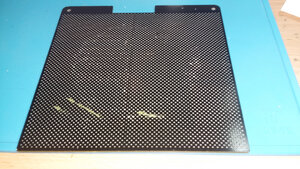

Стеклотекстолит FR4, покрыт чёрной паяльной маской (нельзя заказать без маски :)), отверстия ф1мм. На фото видно, что кое-где маска сошкрябяна шпателем, но это не важно, деталь держится пластиком, затёкшим в дырочки или его "приплавлением" к оставшимся в них кусочкам пластика с предыдущей печати - поначалу прочищал все дырочки, но быстро забил на это дело. :)
В основном печатаю ABS.

А что в столике конкретно перфорированно ? Неужели мелкие сквозные дырки ?
В нержавеющем.
Из текстолита понятно, но чую нижняя сторона в таком варианте "очень не очень" должна получаться.

SVP писал(а): ↑ А что в столике конкретно перфорированно ? Неужели мелкие сквозные дырки ?

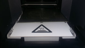

Именно. Никакой нержавейки, просто кусок текстолита со сквозными отверстиями, кладётся на обычный текстолитовый нагреватель, ну и крепится по краям:

SVP писал(а): ↑ Из текстолита понятно, но чую нижняя сторона в таком варианте "очень не очень" должна получаться.
Ты чуешь, а я точно знаю, что например нижнюю и верхнюю поверхности по шероховатости не отличить. :)

Serg писал(а): ↑ Стеклотекстолит FR4, покрыт чёрной паяльной маской (нельзя заказать без маски ), отверстия ф1мм.
Отлично!! А толщина какая текстолита? Кажется потолще стандартной?
Re: А расскажите про себестоимость 3дпечати ?
Да, 2мм - пришлось такой заказать, чтоб не болтался в уже имеющихся креплениях.

Serg писал(а): ↑21 окт 2020, 14:03 Ты чуешь, а я точно знаю, что например нижнюю и верхнюю поверхности по шероховатости не отличить. :)
В этом-то и беда. На стекле нижняя должна получаться лучше верхней.
