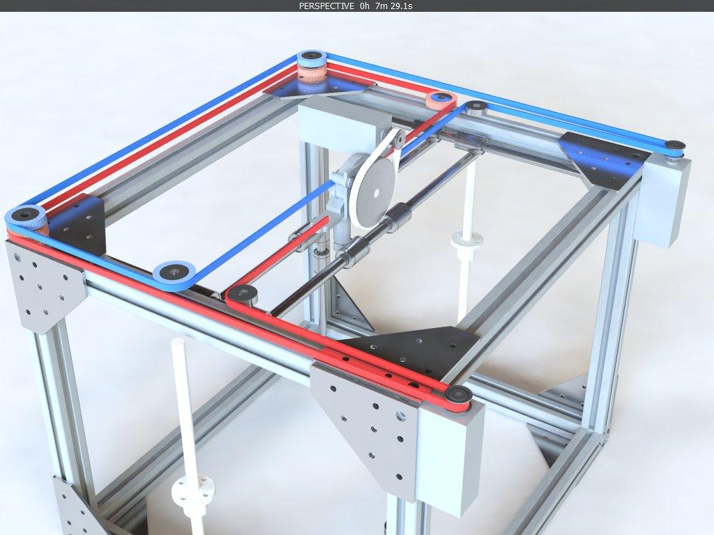

120х120х120 для меня все-таки наверное маловато, надо 200х200 хотяб, а еще лучше 300х200..
Боюсь всё вырастет в то, что придется собрать здоровую дельту(?) с прицелом еще и на керамику.

Гдеб почитать о преимуществах различного типа кинематики ? Есть реальные лидеры ?

SVP писал(а):120х120х120 для меня все-таки наверное маловато, надо 200х200 хотяб, а еще лучше 300х200..
Я делал и 300x300, но в реальности все нужные детали всегда помещались в 120x120. Однажды понадобилась деталь длиной почти полметра - напечатал кусков и склеил.
SVP писал(а):придется собрать здоровую дельту
Дельты слабые и медленные. Чем больше размеры, тем слабее и медленнее...

SVP писал(а):Гдеб почитать о преимуществах различного типа кинематики ? Есть реальные лидеры ?
Я б рекомендовал ориентироваться на такую.
320428iFC08F65841FAC5F4.jpg (6080 просмотров) <a class='original' href='./download/file.php?id=184939&mode=view' target=_blank>Загрузить оригинал (86.06 КБ)</a>
Способ "укладки" ремня и тип направляющих не принципиальны. Некоторые ставят настоящие рельсы - жёсткость растёт, но растёт и масса подвижных частей, а следовательно падает скорость.
