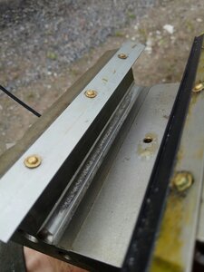

Колона, алюминиевая труба 60х60х4 (если не ошибаюсь),
все остальное из того что было в наличии, шкивы полиацеталь (толщина 24 или 25мм). Модель могу дать, нужно только добраться к рабочему ПК. Если забуду, напомните.

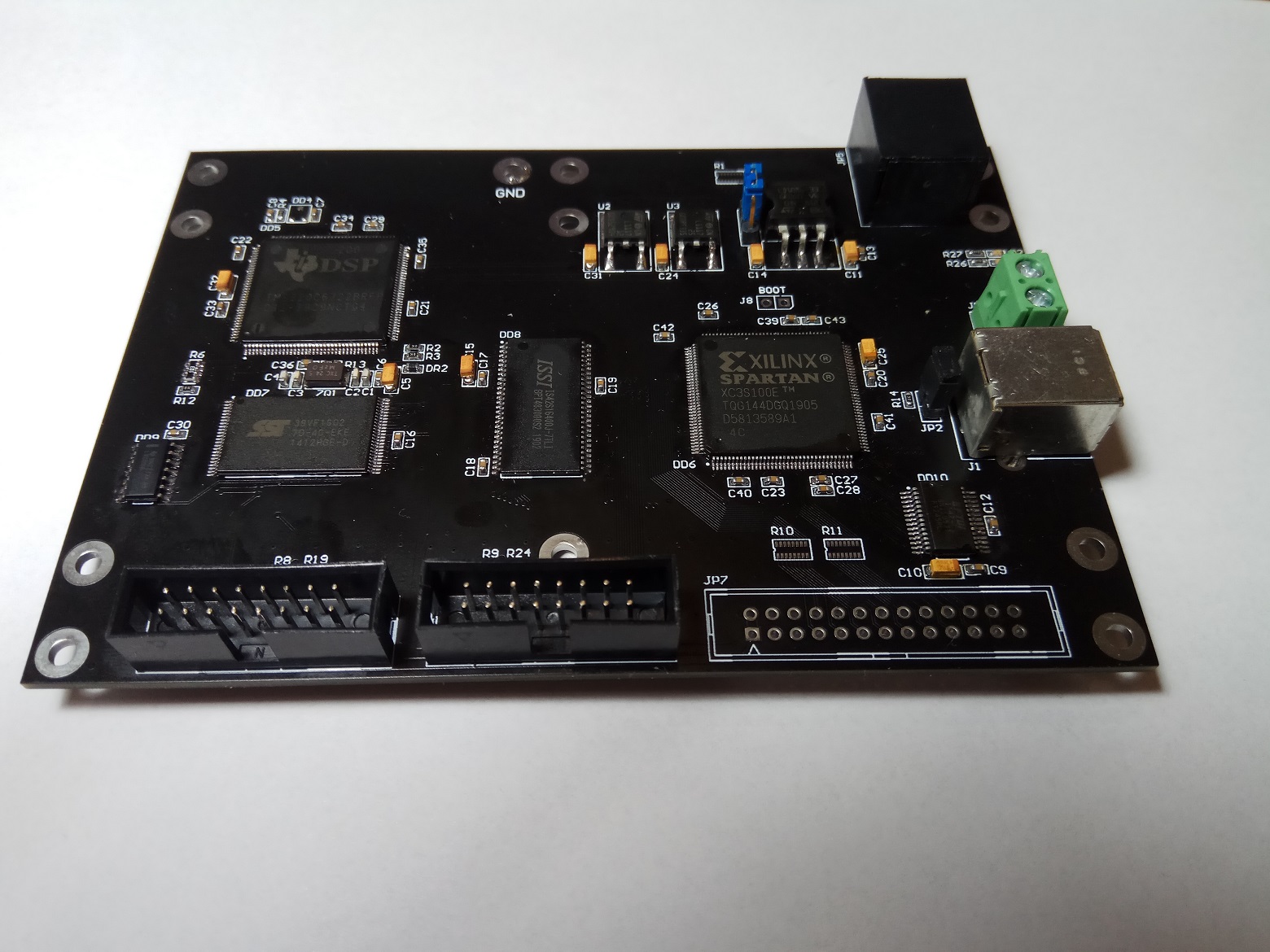

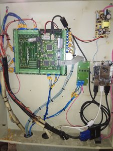

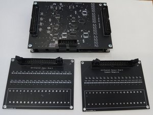

Сделал платку, вместо пострадавшей.
IMG_20191126_175027.jpg (12135 просмотров) <a class='original' href='./download/file.php?id=172495&mode=view' target=_blank>Загрузить оригинал (628.04 КБ)</a>
И свою версию konnect, для более удобного монтажа.
В ожидании компонентов.

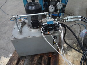

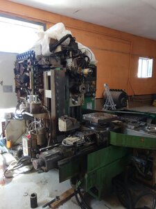

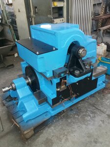

Очередная поделка.
Установили ЧПУ, вместо копира (гидрокопировальный токарный станок), новая гидростанция. Пропорциональные клапана и самодельный драйвер для управления, обратная связ энкодеры, ЧПУ kflop.
Был произведен капитальный ремонт суппорта.
Первый тест.
https://youtu.be/SGYJVjWqcAM

Первая стружка
https://youtu.be/QQ-EMMNDxjU

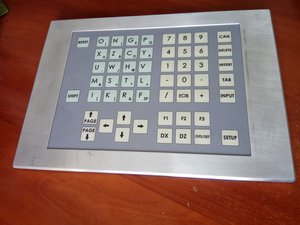

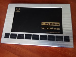

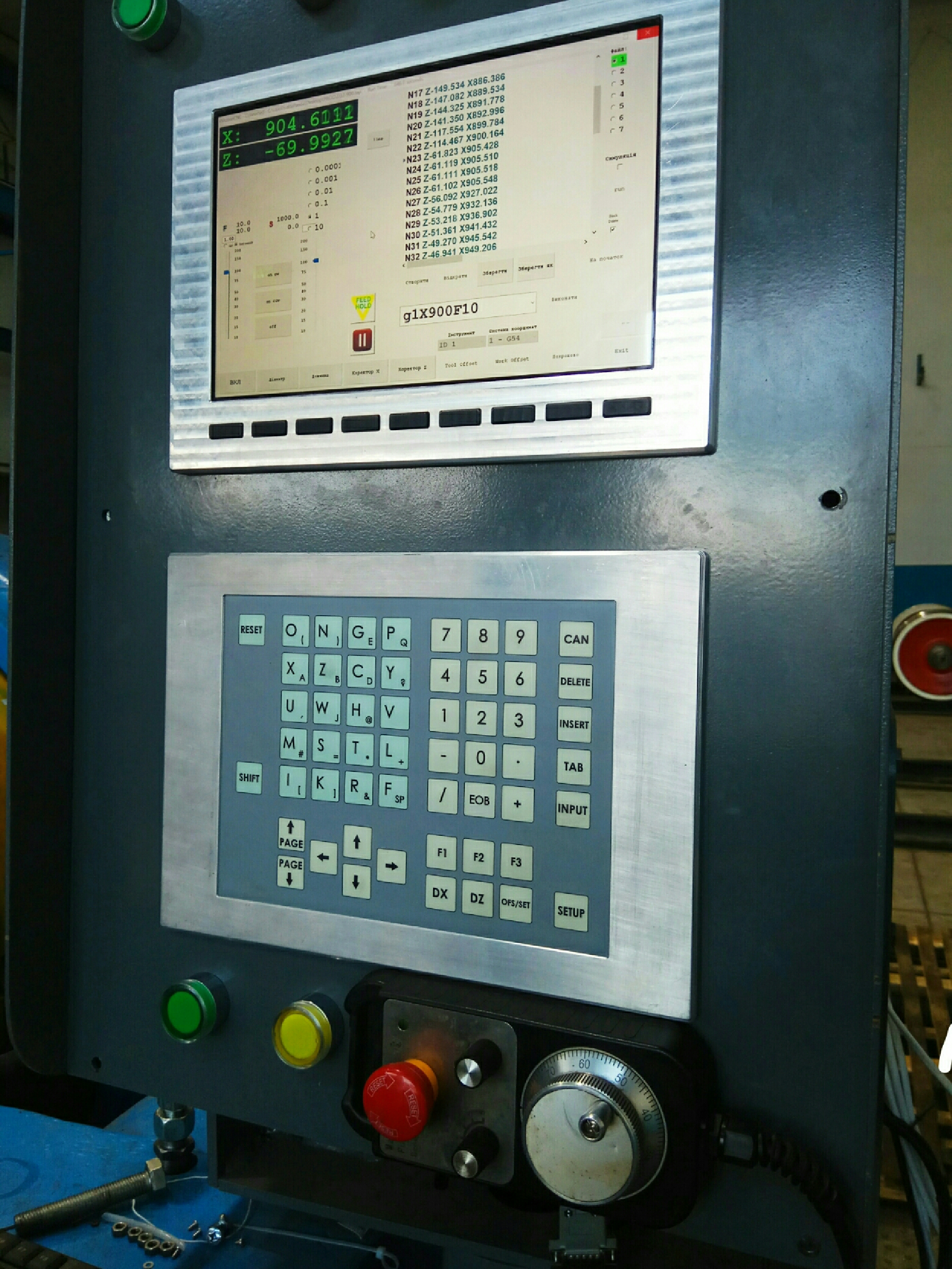

Первый вариант панели, но будет изменяться.
Resizer_16010496775121.jpg (7842 просмотра) <a class='original' href='./download/file.php?id=187021&mode=view' target=_blank>Загрузить оригинал (3 МБ)</a>

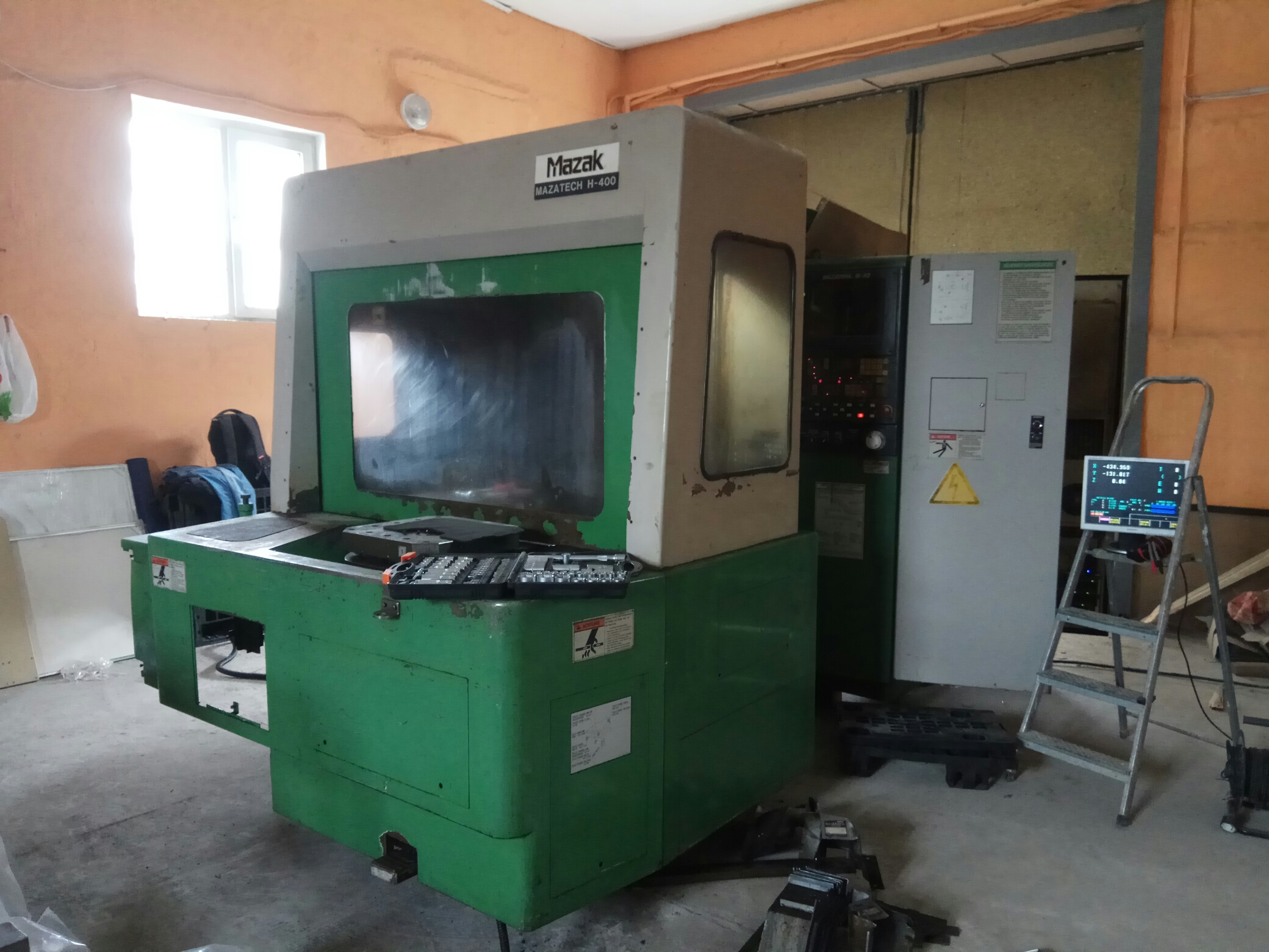

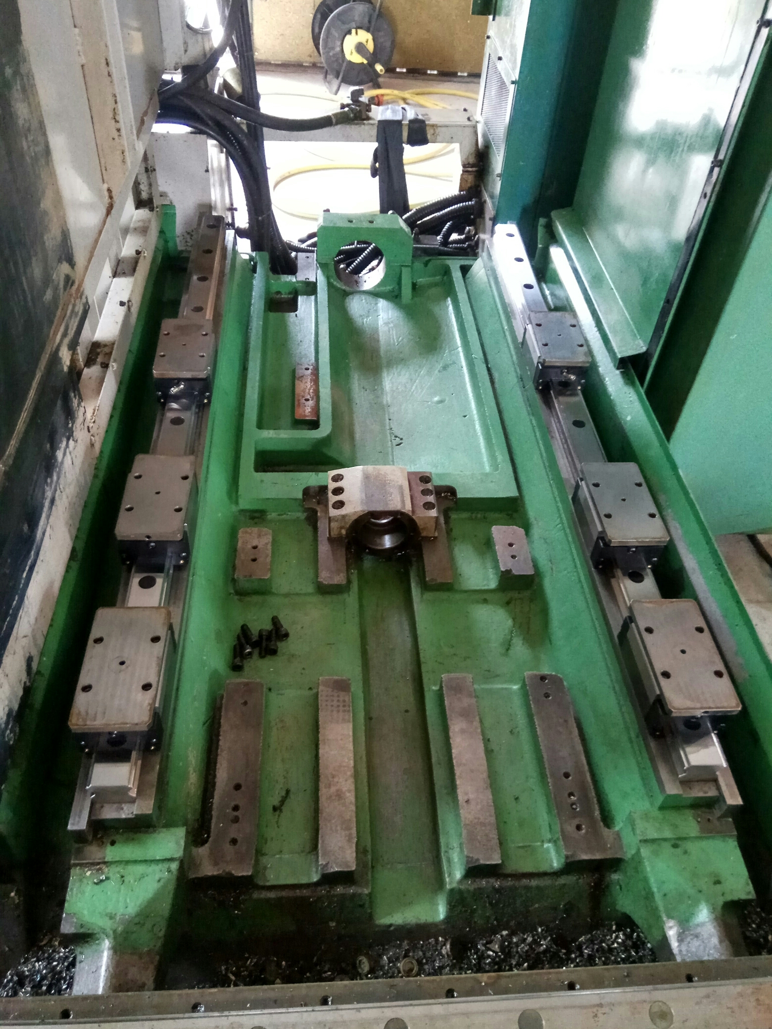

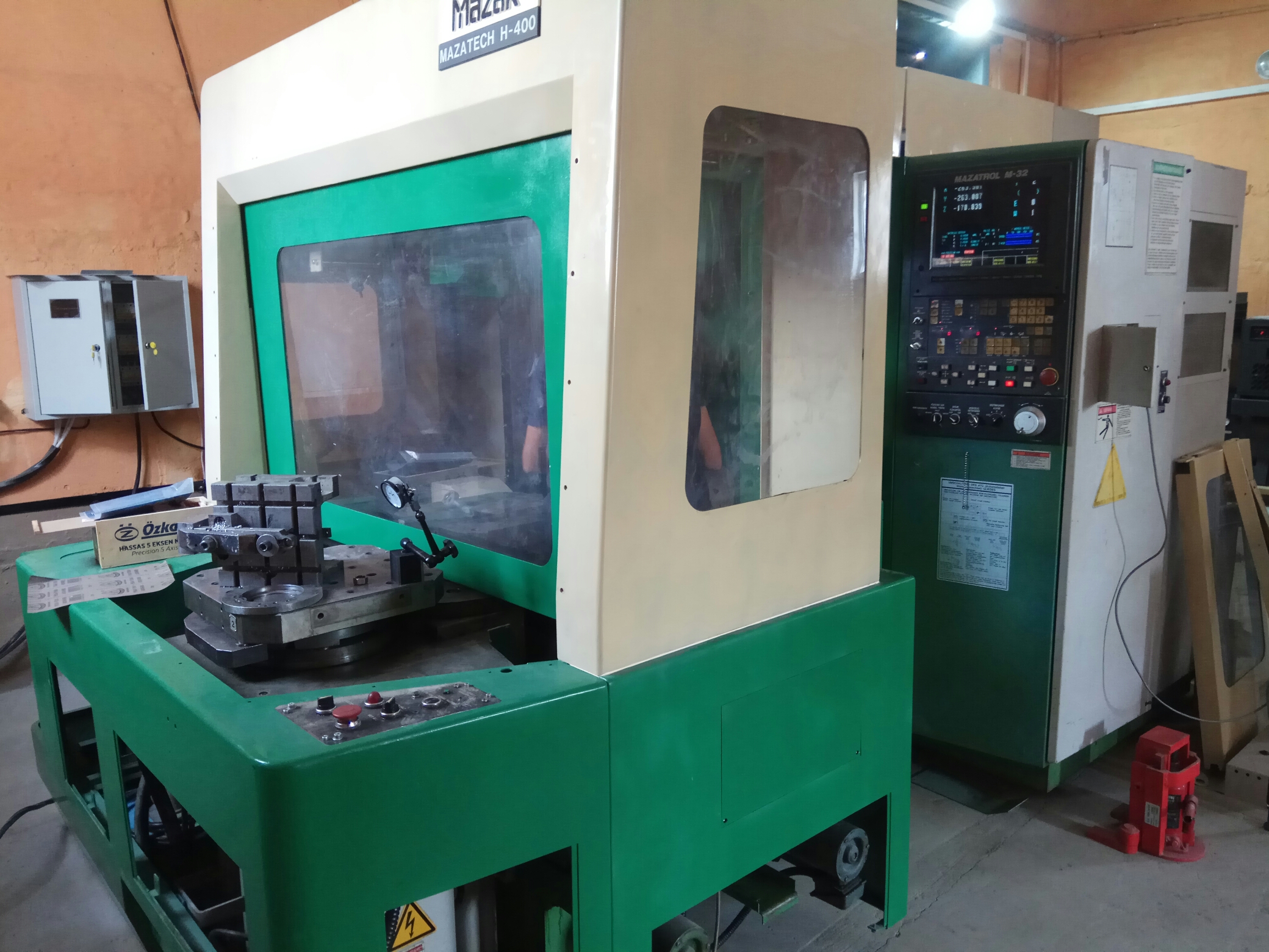

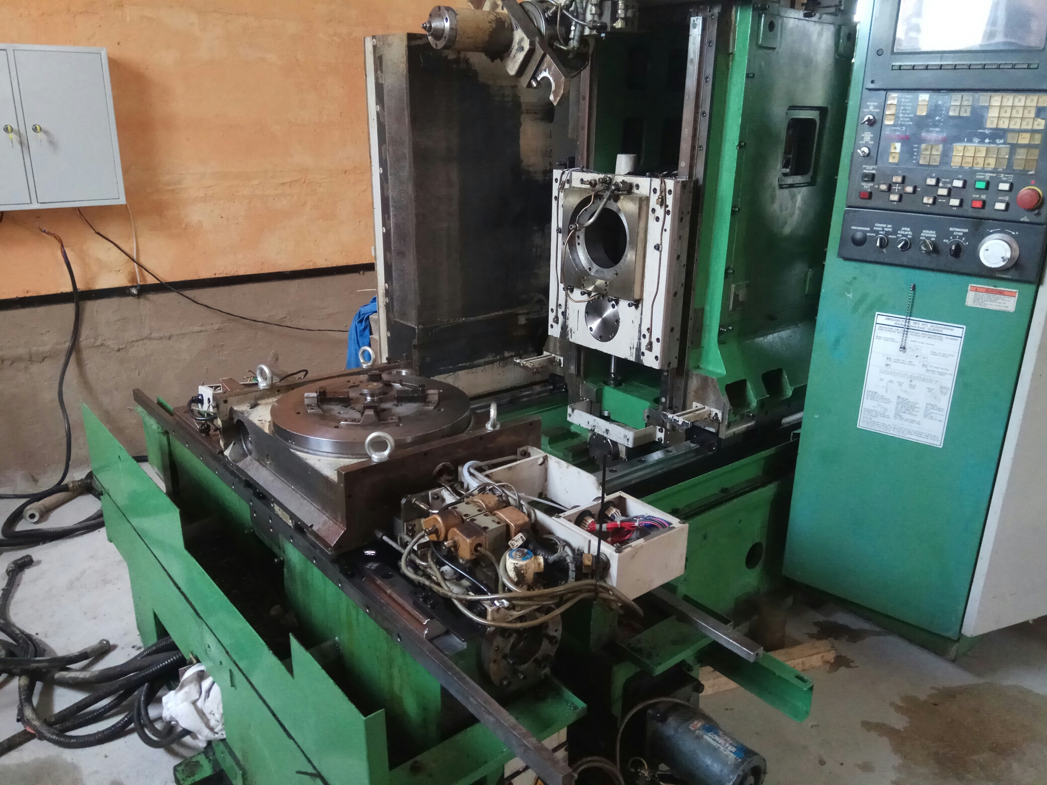

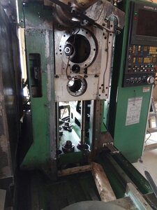

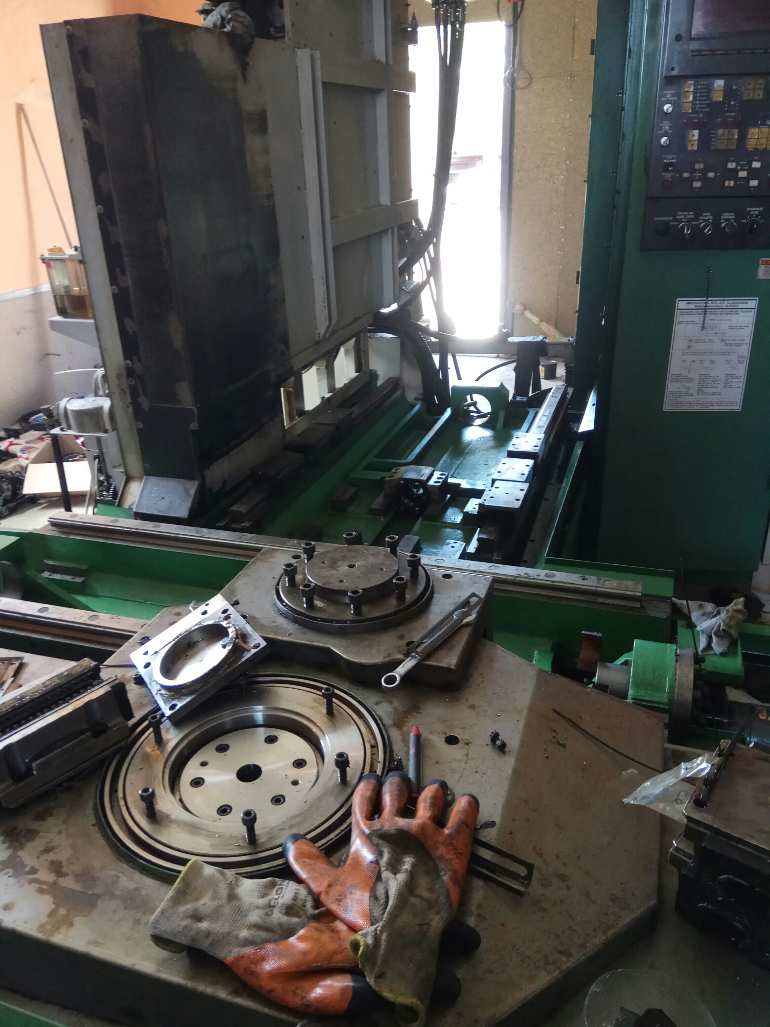

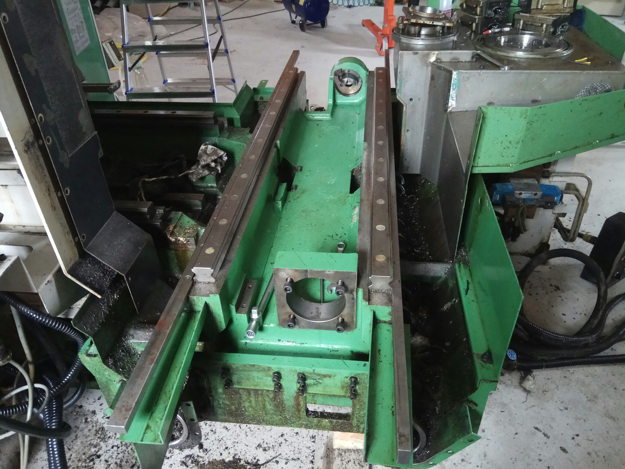

Очередной завершённый проект.
Капитальный ремонт станка, замена направляющих, всех подшипников, сальников, регулировка преднатяга швп, пневманика, покраска. Замена монитора на LCD.

Дмитро писал(а): 30 сен 2020, 06:55 Первый вариант панели, но будет изменяться.
Клавиатуру где заказывали?
Хочу тоже себе запилить что-то подобное...

alex_sar писал(а): Клавиатуру где заказывали?
Заказывал на местной фирме, но дорого, в Китае будет дешевле.

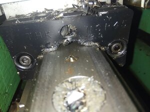

На мазаке рельсы родные оставили? Там в каретке видно коррозию на дорожках под шарики.
Дмитро
Сообщения: 857
Репутация: 1139
Откуда: Киев
Re: Мои поделки
Сообщение Дмитро »
john1987887 писал(а): 20 окт 2020, 10:33 На мазаке рельсы родные оставили? Там в каретке видно коррозию на дорожках под шарики.
Направляющие по Z и X новые, Y остались родные (в отличном состоянии).

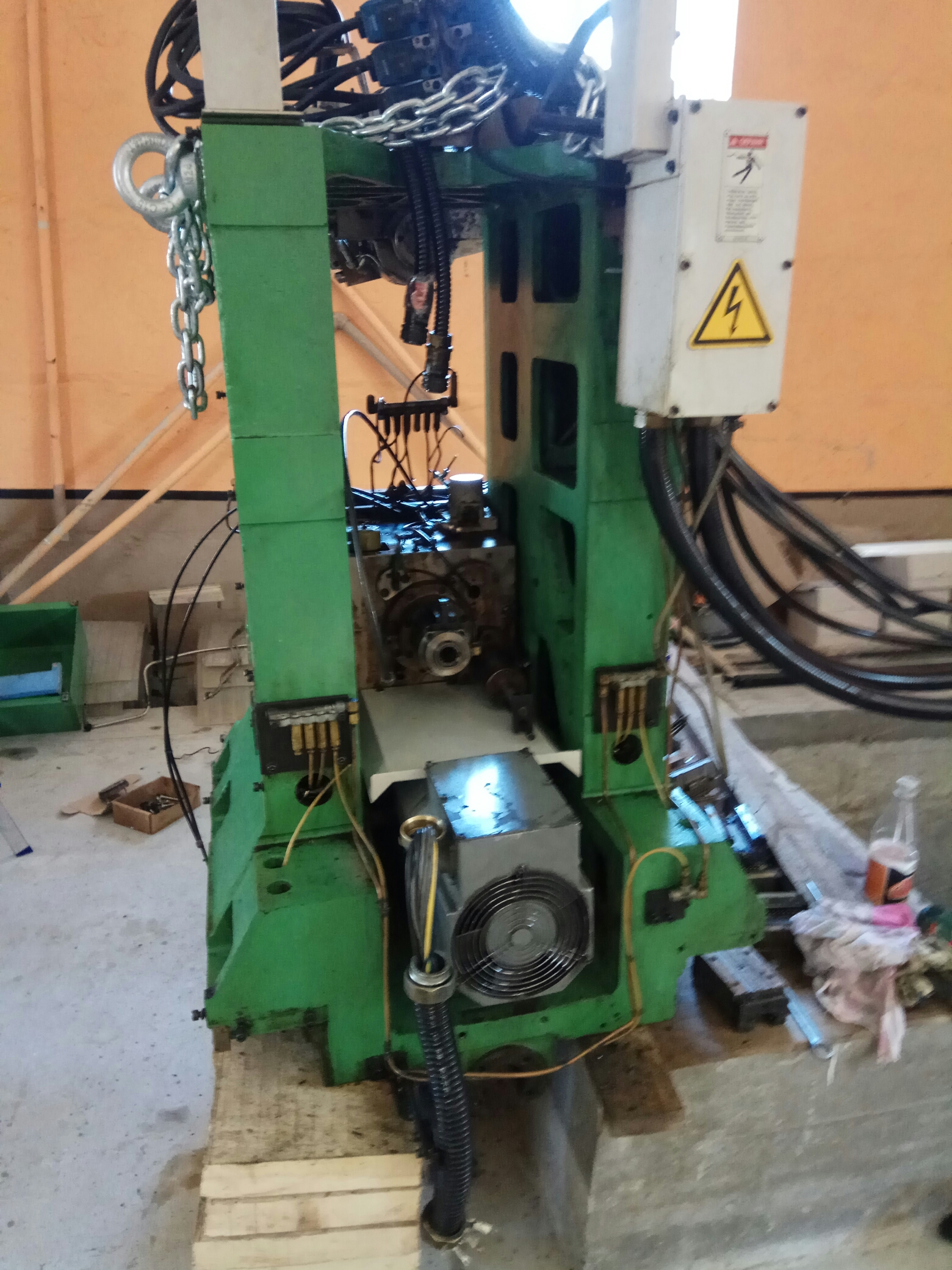

Re: Мои поделки
Сообщение Дмитро »
Оживил очередной металлолом. Старую систему ЧПУ восстановить было сложно и долго. Станок будет под управлением kflop, на данный момент подключил все исполняемые механизмы. На станке 9 управляемых координат, поворот главного револьвера осуществляется с помощью движением по оси Х, подключается муфтой. Второй револьвер позиционируется на любой угол. После первых включений пошел дым с мотора главного движения, внутри оказалось много пыли и масла, в ближайшее время приедет с ремонта.
