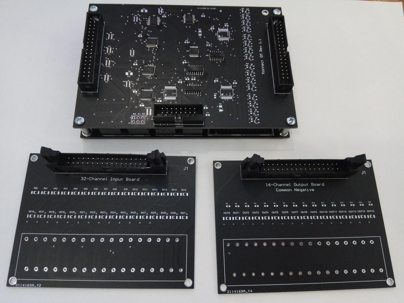

Сделал платку, вместо пострадавшей.
IMG_20191126_175027.jpg (12578 просмотров) <a class='original' href='./download/file.php?id=172495&mode=view' target=_blank>Загрузить оригинал (628.04 КБ)</a>
И свою версию konnect, для более удобного монтажа.
В ожидании компонентов.
IMG_20191126_214324.jpg (12578 просмотров) <a class='original' href='./download/file.php?id=172496&mode=view' target=_blank>Загрузить оригинал (617.42 КБ)</a>
IMG_20191126_214415.jpg (12578 просмотров) <a class='original' href='./download/file.php?id=172497&mode=view' target=_blank>Загрузить оригинал (709 КБ)</a>

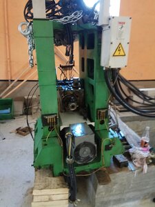

Re: Мои поделки
Сообщение Дмитро »
Очередная поделка.
Установили ЧПУ, вместо копира (гидрокопировальный токарный станок), новая гидростанция. Пропорциональные клапана и самодельный драйвер для управления, обратная связ энкодеры, ЧПУ kflop.
Был произведен капитальный ремонт суппорта.
Первый тест.
https://youtu.be/SGYJVjWqcAM

Первая стружка
https://youtu.be/QQ-EMMNDxjU

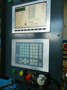

Первый вариант панели, но будет изменяться.
Resizer_16010496775121.jpg (8285 просмотров) <a class='original' href='./download/file.php?id=187021&mode=view' target=_blank>Загрузить оригинал (3 МБ)</a>

Дмитро писал(а): ↑30 сен 2020, 06:55 Первый вариант панели, но будет изменяться.
Клавиатуру где заказывали?
Хочу тоже себе запилить что-то подобное...
Дмитро
Сообщения: 857
Репутация: 1139
Откуда: Киев
Re: Мои поделки
Сообщение Дмитро »
alex_sar писал(а): ↑ Клавиатуру где заказывали?
Заказывал на местной фирме, но дорого, в Китае будет дешевле.
