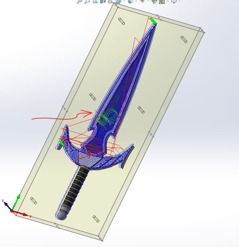

Сгенерил первую УП в солидкама, но вот такая ошибка накрыла мои планы.
Фото приложить не могу, по размеру не лезет, а с телефона не могу ужать

Сергей, я тут определил, что ошибка появляется при первом заходе на врезание по спирали.
На скриншоте спирально врезание выделено зеленым цветом
Circle_Error_1.JPG (2340 просмотров) <a class='original' href='./download/file.php?id=186941&mode=view' target=_blank>Загрузить оригинал (79.62 КБ)</a>

Сообщение wldev »
Вчера тоже это нашёл.
Контроллер не может делать полный круг,когда начало и конец XY совпадают.
Сейчас можно в постпроцессоре это указать.
Постараюсь это исправить.

Ой это старый способ.
Находишь файл постпроцессора который используешь. *.VMID
При закрытом SW правишь его :
arc180.png (2274 просмотра) <a class='original' href='./download/file.php?id=186967&mode=view' target=_blank>Загрузить оригинал (85.38 КБ)</a>
потом сохраняешь и выходишь
