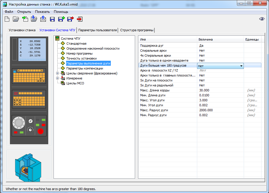

Сергей, я тут определил, что ошибка появляется при первом заходе на врезание по спирали.
На скриншоте спирально врезание выделено зеленым цветом
Circle_Error_1.JPG (2337 просмотров) <a class='original' href='./download/file.php?id=186941&mode=view' target=_blank>Загрузить оригинал (79.62 КБ)</a>

Re: WLMill (Open source + WLMotion) - управление фрезерным ЧПУ
Сообщение wldev »
Вчера тоже это нашёл.
Контроллер не может делать полный круг,когда начало и конец XY совпадают.
Сейчас можно в постпроцессоре это указать.
Постараюсь это исправить.

wldev
Сообщения: 1600
Репутация: 510
Настоящее имя: Сергей Бочаров
Откуда: Новосибирск
Сообщение wldev »
daemon78 писал(а): ↑ Как?
В файле постпроцессора (PRP) нужно установить
arc_gt_180 = N
Сообщение wldev »
wldev писал(а): ↑29 сен 2020, 09:52
arc_gt_180 = N
http://www.cnc-club.ru/forum/download/file.php?id=51302
Ой это старый способ.
Находишь файл постпроцессора который используешь. *.VMID
При закрытом SW правишь его :
arc180.png (2271 просмотр) <a class='original' href='./download/file.php?id=186967&mode=view' target=_blank>Загрузить оригинал (85.38 КБ)</a>
потом сохраняешь и выходишь

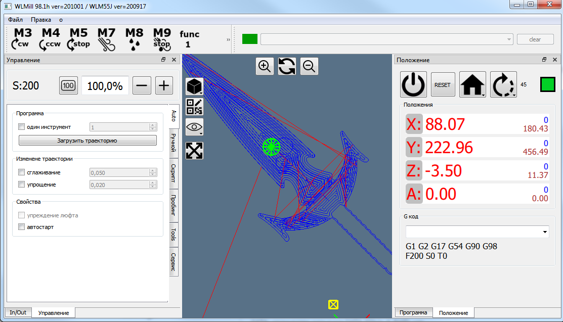

Сообщение wldev »
Обновлен внешний вид WLMill. Добавлены кнопки для работы с видом.
Теперь WLMill сам разбивает дугу, если она большая.
WLMill.png (2171 просмотр) <a class='original' href='./download/file.php?id=187048&mode=view' target=_blank>Загрузить оригинал (101.67 КБ)</a>
ps с полосами с лева и справа было не совсем удобно, как верхнее меню.
daemon78
Сообщения: 1311
Репутация: 103
Сообщение daemon78 »
wldev писал(а): ↑01 окт 2020, 13:21 Обновлен внешний вид WLMill. Добавлены кнопки для работы с видом.
Вот это оно!!!
То что надо!
