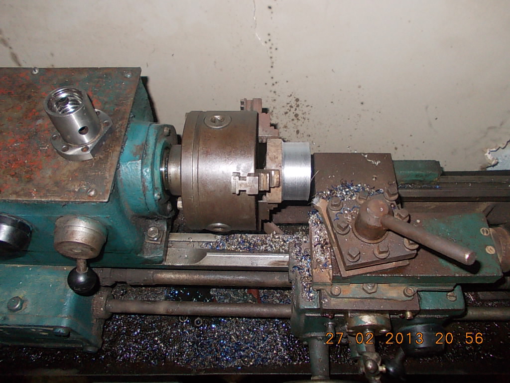

Приклеил Зедекс, пришабрил еще одну пару направляющих и клин.
Нужно делать крепление для гайки ШВП.
Помыл и запустил для этого младшего помощника - токарник ТВ3. После 1А62 точить на ТВ3 это извращение :hehehe:

Выточил крепление гайки ШВП, пришлось малость подрезать гайку ШВП
DSCN1177.JPG (4462 просмотра) <a class='original' href='./download/file.php?id=12410&mode=view' target=_blank>Загрузить оригинал (242.58 КБ)</a>
DSCN1179.JPG (4462 просмотра) <a class='original' href='./download/file.php?id=12411&mode=view' target=_blank>Загрузить оригинал (243.26 КБ)</a>
Осталось придумать как закрепить гайку на продольном суппорте :hehehe:
