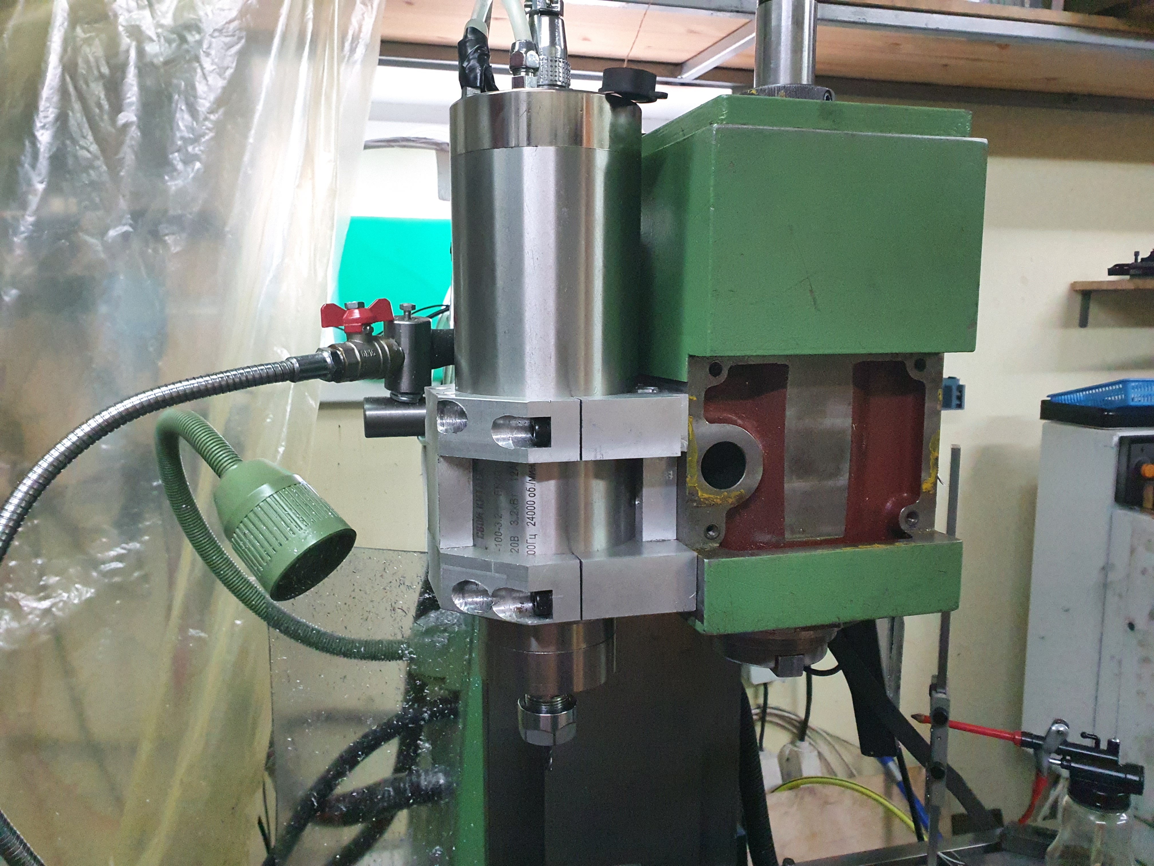

на универсале вот так сделал
20200924_131310.jpg (3667 просмотров) <a class='original' href='./download/file.php?id=186439&mode=view' target=_blank>Загрузить оригинал (3.74 МБ)</a>
очень удобно. по кнопке переключаются шпиндели и система координат сдвигается. А когда не нужен китаец, его можно наверху закрепить.
Re: Обрабатывающий центр SV500
alex_sar писал(а): ↑ на универсале вот так сделал
Это "жрет" ход стола. У меня стол что то 1000х500 и этого мало бывает. Вот это давно сделал viewtopic.php?p=549304#p549304
alex_sar
Сообщения: 1421
Репутация: 315
Сообщение alex_sar »
aftaev писал(а): ↑24 сен 2020, 13:49
Класс! Но этож сколько высоты надо! У меня и так-то её почти нет )
Зато стол у меня по v-направляющей ездит относительно суппорта..
alex_sar писал(а): ↑ Но этож сколько высоты надо! У меня и так-то её почти нет )
На этом станке 800мм
