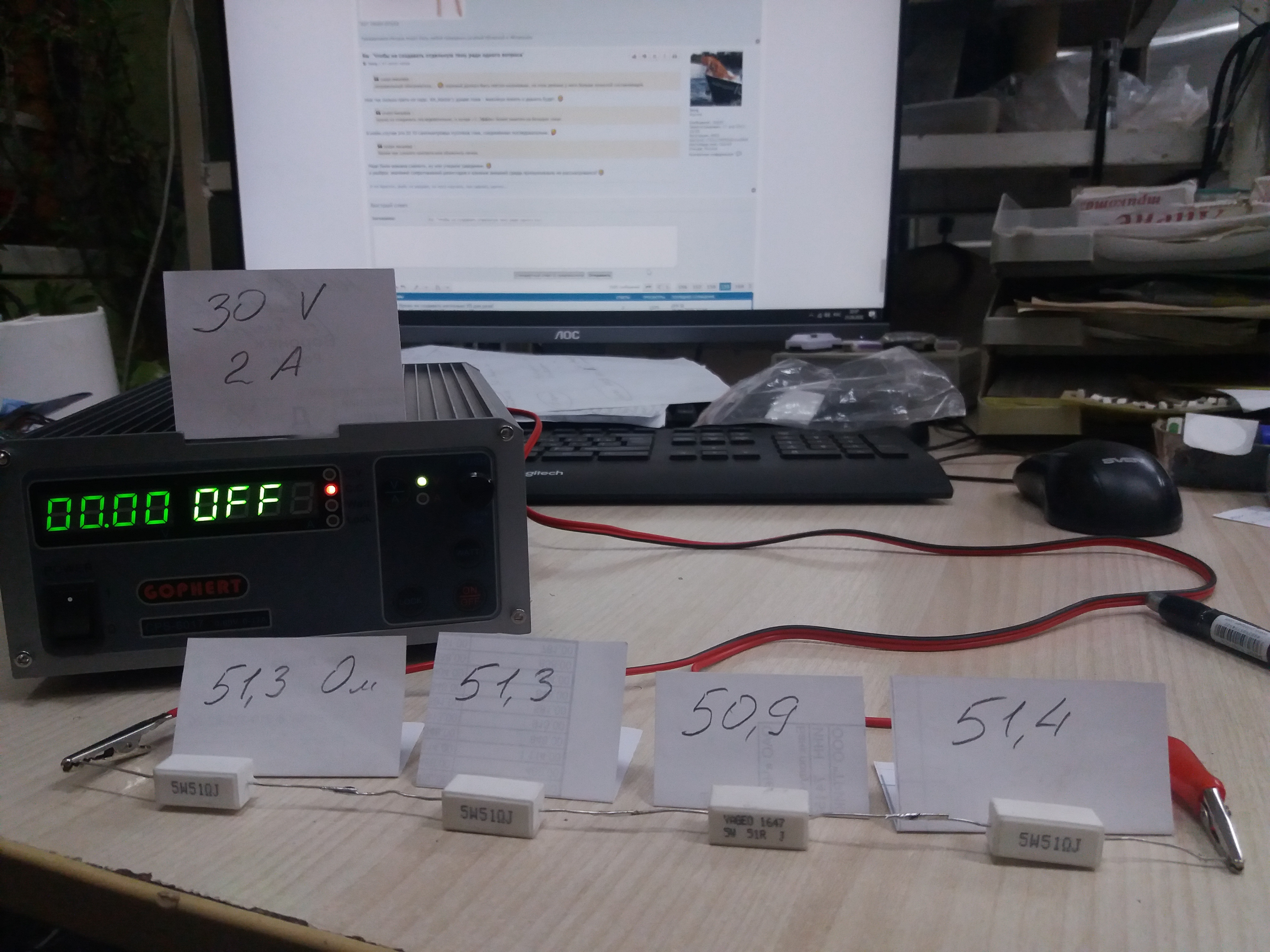

ок, предлагаю проверить.
Сейчас подложу полиэтилен под резисторы и отправлю их к праотцам :))
20200921_223707.jpg (844 просмотра) <a class='original' href='./download/file.php?id=186273&mode=view' target=_blank>Загрузить оригинал (3.35 МБ)</a>
Делайте ставки, какой из них будет первым.
Если нужно, могу сделать онлайн трансляцию. Ну типа в подтверждение того, что эксперимент еще не проводил и все чесна-чесна :))
Допишу. У меня подозрение, что это будут родные провода :)) давно надо поменять, но стимула нет
uralpt
Сообщения: 558
Репутация: 104
Настоящее имя: евгений
Откуда: Миасс
Сообщение uralpt »
ну и ладно, спать пойду. Такой эксперимент придется перенести.
По правилам физики первым выгорит 50,9 Омный. Но почему-то я не полностью в этом уверен.
Никаких камней за пазухой, просто хочется проверить, был ли я настолько безграмотен лет 15 тому назад, меняя местами резисторы и все равно наблюдая этот эффект.
uralpt писал(а): ↑ По правилам физики первым выгорит 50,9 Омный.
Ни один не выгорит! - Напряжения блока питания не хватит. :lol:
30V² ÷ (51.3Ω+51.3Ω+50.9Ω+51.4Ω) = 4.3924W на все 4 пятиваттных резистора.
Если напряжения хватило-бы (65V или больше), то первым должен выгореть 51.4Ω:
При напряжении в 65V ток в цепи будет 65V ÷ (51.3Ω+51.3Ω+50.9Ω+51.4Ω) = 0.32А (округляю слегка).
Тогда на резисторе 50.9Ω в виде тепла выделится мощность 0.32A² × 50.9Ω = 5.21W,
А на резисторе 51.4Ω выделится 0.32A² × 51.4Ω = 5.26W, т.е. он нагреется чуть сильнее.
Сообщения: 3310
Serg писал(а): ↑ Если б напряжения хатило-бы, то первым должен выгореть 51.4Ω
Первым и единственным ;)

облажался я. Встал пораньше, чтобы это написать.
ps. сам все понял... спешка блин
uralpt
Сообщения: 558
Репутация: 104
Откуда: Миасс
Сообщение uralpt »
чушь какая-то несусветная.
Вчера винт воткнул "на горячую". На скорости под 100 едва не собрал двоих. Спасибо одному водителю, он как будто предчувствовал... спас. Хотел его догнать, руку потрясти... его и след простыл. Под вечер написал такую чушь, что хоть в бан просись.
Может, моя жена ведьма, а? Или у меня моск потихоньку отказывает?
ps. не употребляю
включил БП, подал 63В. Этого явно недостаточно чтобы, не теплоизолируя, вывести их из строя. Потом как-нибудь
Mamont
Сообщения: 1667
Репутация: 391
Настоящее имя: Виталий
Откуда: РБ Минск
Сообщение Mamont »
uralpt писал(а): ↑ Делайте ставки, какой из них будет первым.
Разброс сопротивлений минимальный. Сгореть (выйдет из строя) может любой случайный из-за плохого качества мест обжимки спирали к выводам.
Сообщения: 3310
uralpt писал(а): ↑ облажался я.
Чего тут корить себя. Я между прочим, тоже так поначалу подумал. Все вроде как и логично, R меньше - ток через него больше, вот только горит он гад от превышения мощности а не от тока ;) и подключен не один, а гирляндой.
xvovanx писал(а): ↑ Все вроде как и логично, R меньше - ток через него больше
Ток в любом участке последовательной цепи одинаковый. :)
Сообщения: 3310
Serg писал(а): ↑22 сен 2020, 12:15
я об этом тоже упомянул
xvovanx писал(а): ↑ и подключен не один, а гирляндой.

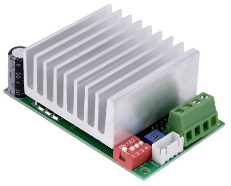

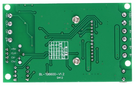

Akod писал(а): ↑ драйвера tb6600...
Как думаете выдержат ли указанные драйвера напряжение 36в?
Kupfershcmidt писал(а): ↑ Простейшее гугление драйверов говорит, что они могут питаться напряжением до 48 вольт
Если драйвера такие то они на +32В, при 36-38 уже сгорают (хотя в некоторых источниках пишут до 42В).
Kupfershcmidt
Сообщения: 1762
Репутация: 323
Сообщение Kupfershcmidt »
xvovanx писал(а): ↑ Если драйвера такие
Надо пойти на курсы экстрасенсов. :)
