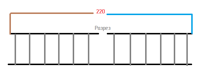

MX_Master писал(а): ↑ что-то мне подсказывает, что сопротивление полосы в 6 метров будет 1/6 Ом
Какие-то у тебя омы странные. Если подключить 1/6 Ом к 220 В, выделится 290 киловатт. И будет большой бабах. Если предохранители выдержат.
Я ж грю, я не шибко электроник, особенно, вечером :) Замерил ща сопротивление полосы 1х6 метра - 35 Ом, у одного кв. метра, получается по факту 35*6 = 210 Ом. Подключу ща два куска по 3 метра последовательно, замерю макс. температуру..

MX_Master писал(а): ↑ Подключу ща два куска по 3 метра последовательно, замерю макс. температуру..
Ты только всю полосу не разрезай. Разрежь только одну токоведущую шину и разведи концы.
https://vk.com/rom327
Я так и планировал. Только подключусь в середине :)

MX_Master писал(а): ↑ Я так и планировал. Только подключусь в середине
А провод под линолеумом тоже по середине пойдет? :hehehe:
Этот кусочек лежит с краю ;) рядом как раз розетка. Вощем, для эксперимента подойдёт..
Мне таки кажется, что надо с регулятором разбираться, а не пленку кромсать.
Сергей Саныч писал(а): ↑21 сен 2020, 09:46 Мне таки кажется, что надо с регулятором разбираться, а не пленку кромсать.
Завтра-послезавтра сгоняю за разными регуляторами. Но эксперимент провести таки надо :)

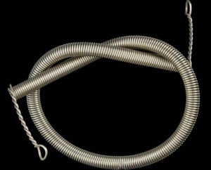

Поделюсь своими наблюдениями...
1 концы нихрома на электроплитках (и в древних утюгах тоже) всегда были скручены втрое. Т.е. складывается нихром в три нитки и скручивается. В этом месте спираль не краснела и никогда не отгорала. Вот нашел картинку, но на ней скрутка только вдвое.
Спираль.jpg (1144 просмотра) <a class='original' href='./download/file.php?id=186264&mode=view' target=_blank>Загрузить оригинал (34.91 КБ)</a>

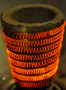

2 если при укладке спираль тянуть не равномерно, то большая яркость свечения (больший нагрев) наблюдается там, где витки лежат плотнее...
Спираль2.jpg (1144 просмотра) <a class='original' href='./download/file.php?id=186263&mode=view' target=_blank>Загрузить оригинал (380.95 КБ)</a>
