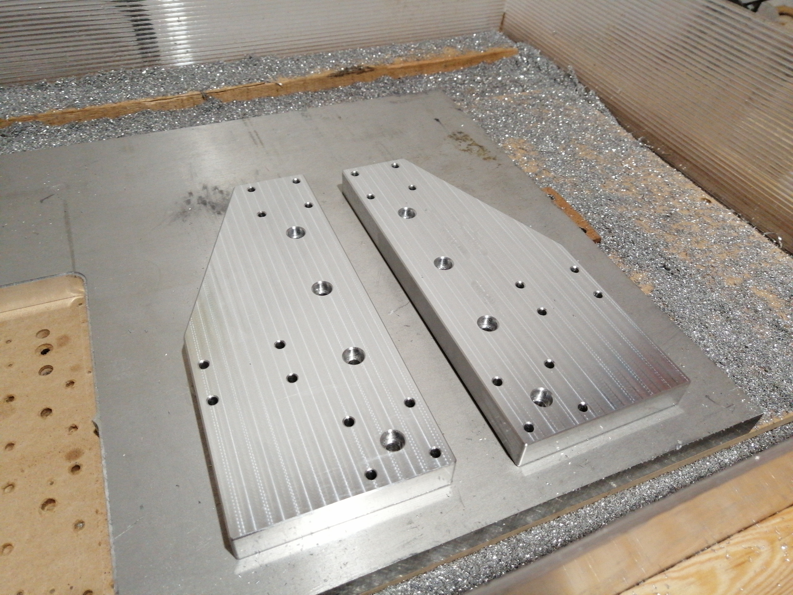

Не большая разминка, перед масштабным запилом деталей Lite-бомжа.
L7x2XUi4dT8.jpg (11484 просмотра) <a class='original' href='./download/file.php?id=167398&mode=view' target=_blank>Загрузить оригинал (1.93 МБ)</a>

И еще не много. Первый установ: плиты оси зет сделаны с припуском на толщину под чистовую обработку баз. Хомут в раскрой засунул, чтобы материал не пропадал :hehehe:
GZ4AqbnMC3s.jpg (11006 просмотров) <a class='original' href='./download/file.php?id=167841&mode=view' target=_blank>Загрузить оригинал (1.43 МБ)</a>
