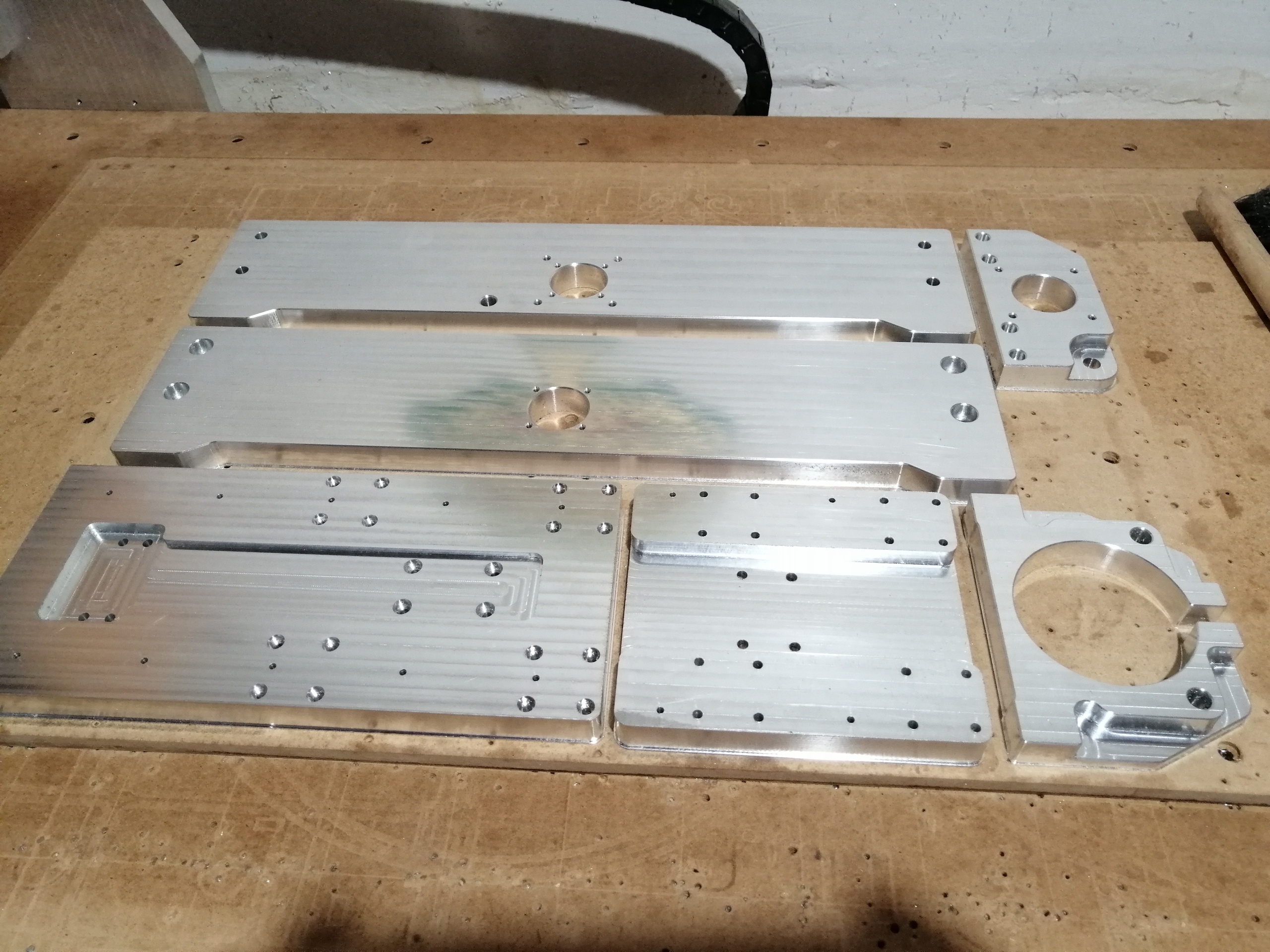

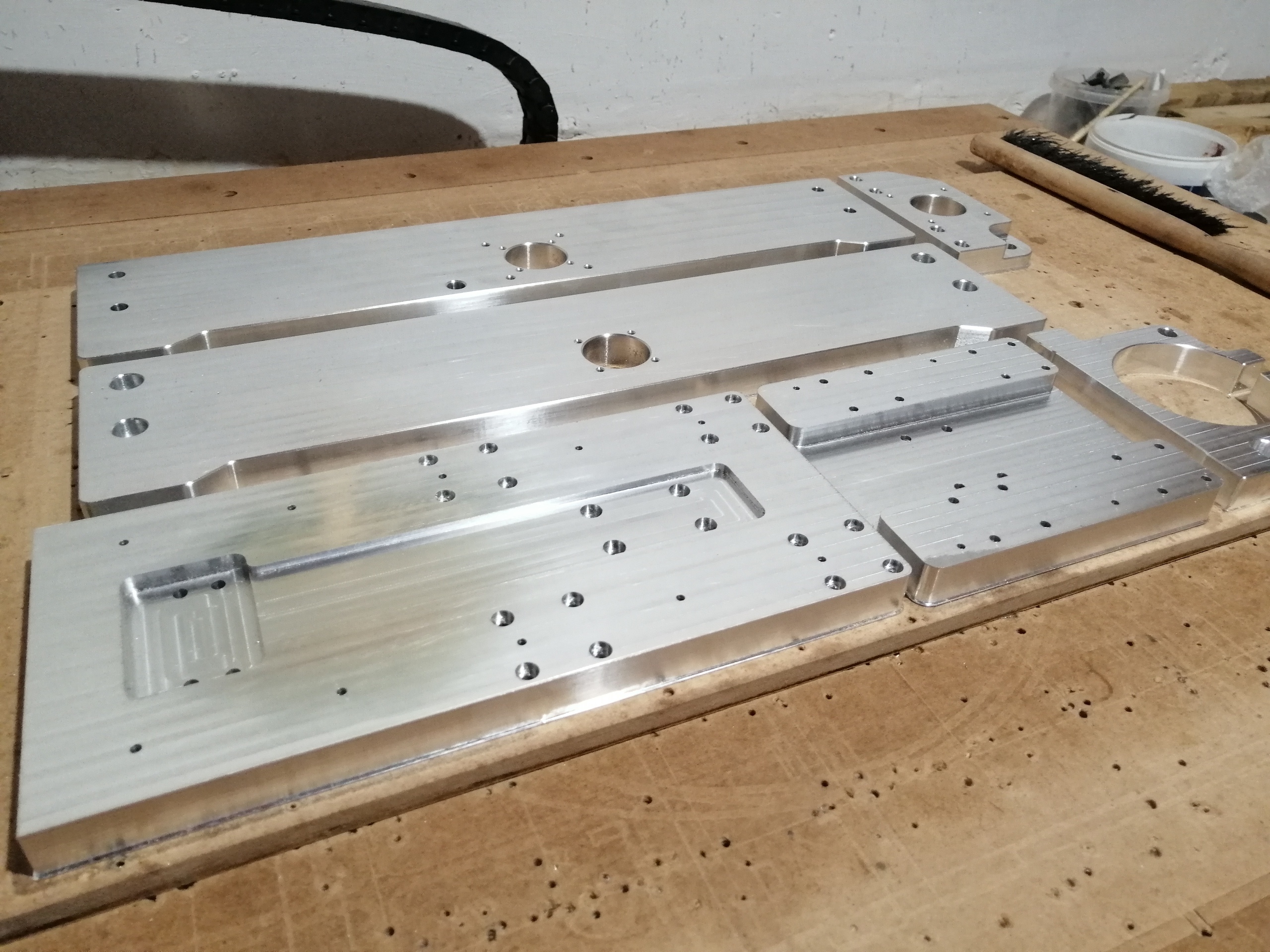

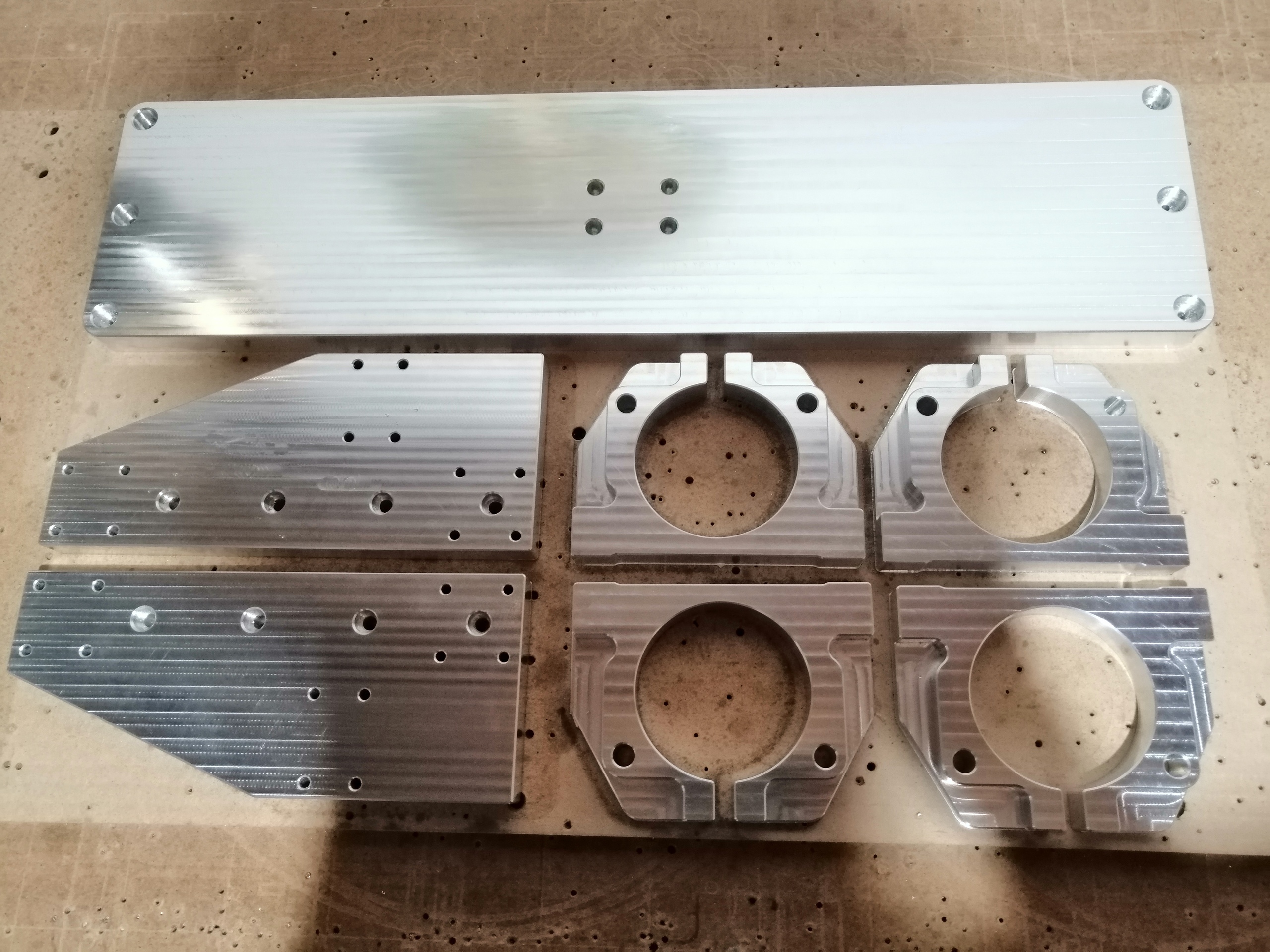

Не большая разминка, перед масштабным запилом деталей Lite-бомжа.
L7x2XUi4dT8.jpg (11478 просмотров) <a class='original' href='./download/file.php?id=167398&mode=view' target=_blank>Загрузить оригинал (1.93 МБ)</a>

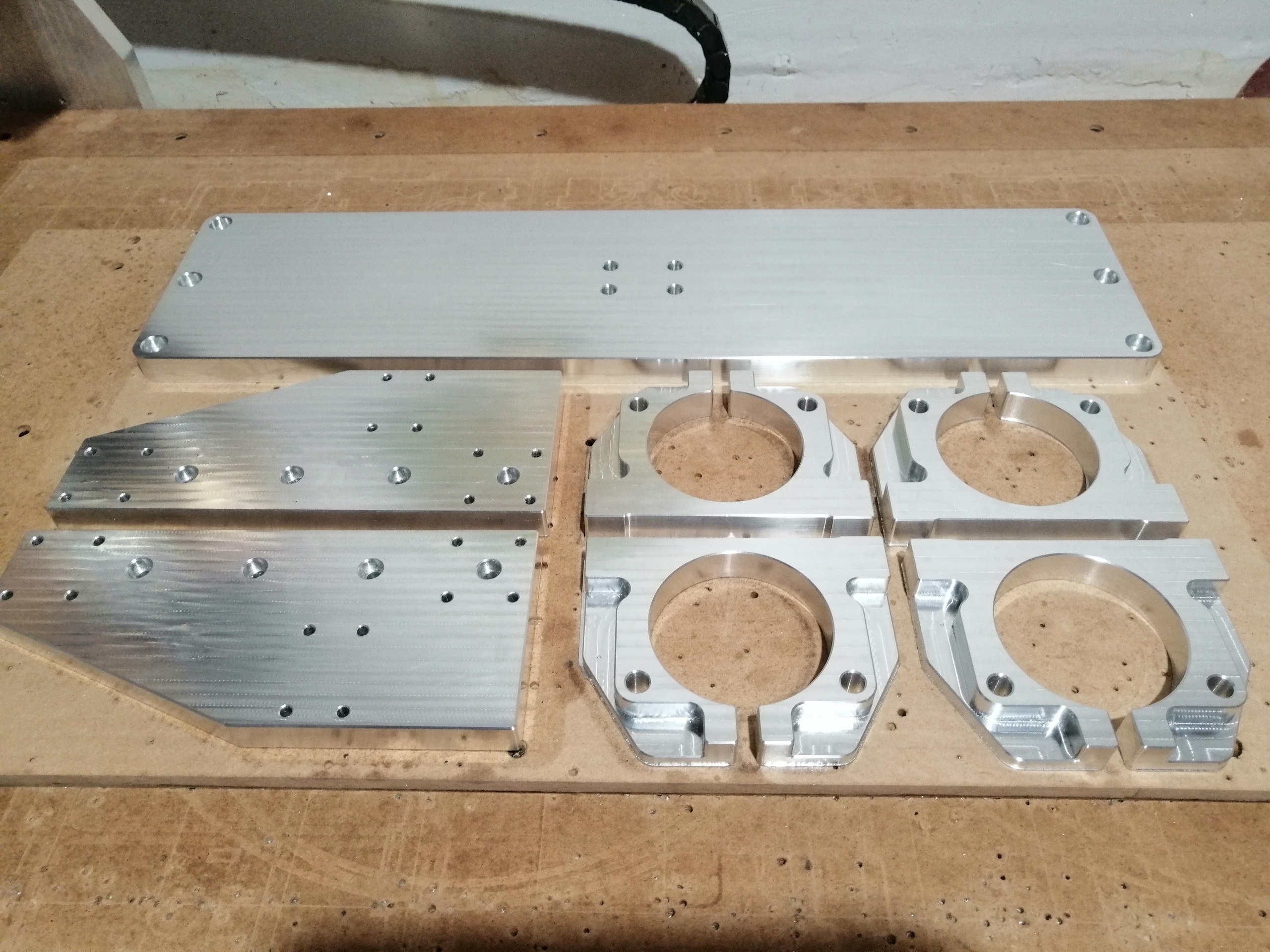

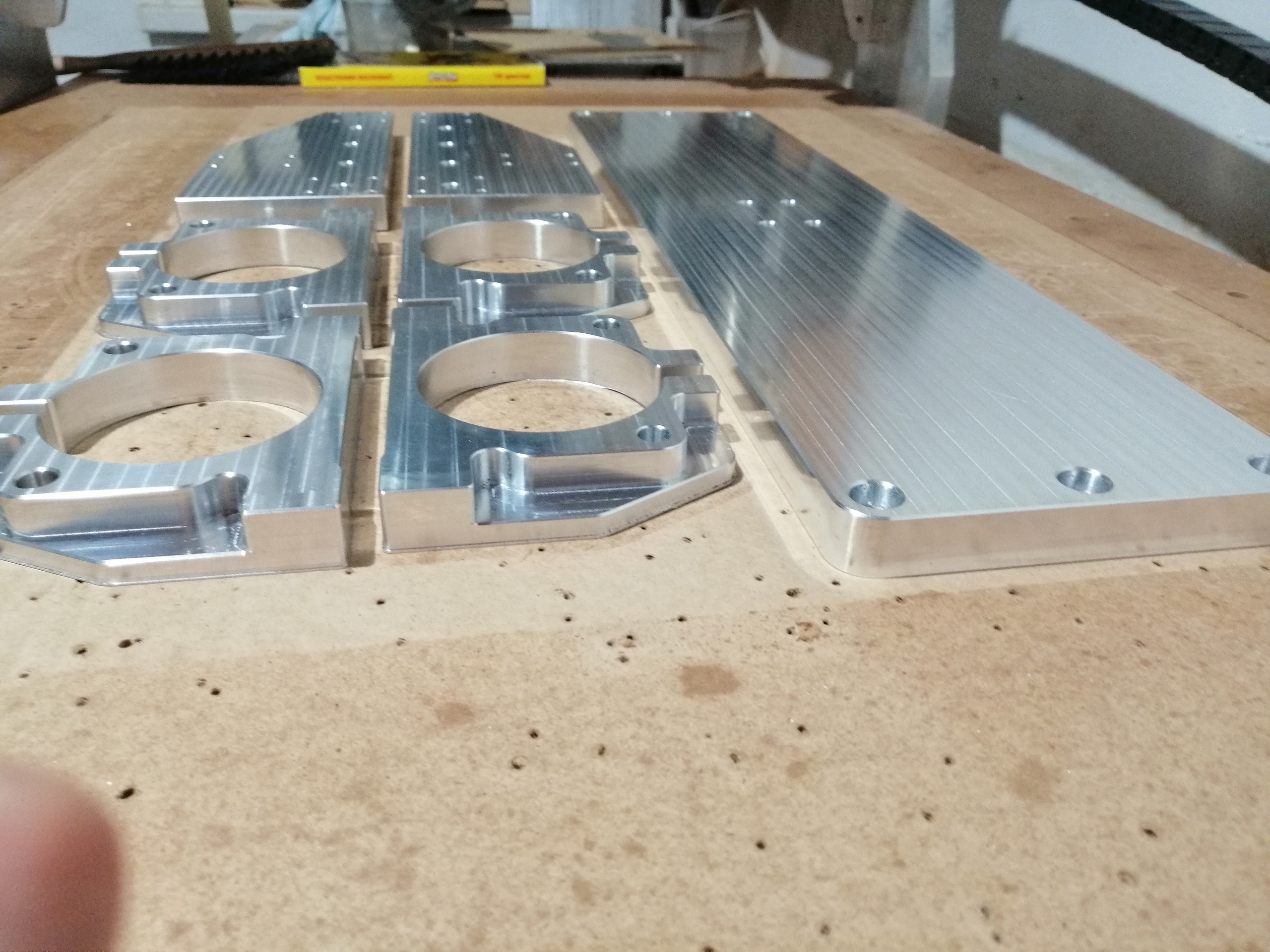

Продолжаем.
Бомж Lite_1.jpg (11205 просмотров) <a class='original' href='./download/file.php?id=167700&mode=view' target=_blank>Загрузить оригинал (1.53 МБ)</a>
Бомж Lite_2.jpg (11205 просмотров) <a class='original' href='./download/file.php?id=167701&mode=view' target=_blank>Загрузить оригинал (1.4 МБ)</a>
Бомж Lite_3.jpg (11205 просмотров) <a class='original' href='./download/file.php?id=167702&mode=view' target=_blank>Загрузить оригинал (1.64 МБ)</a>

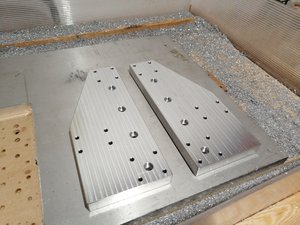

И еще не много. Первый установ: плиты оси зет сделаны с припуском на толщину под чистовую обработку баз. Хомут в раскрой засунул, чтобы материал не пропадал :hehehe:
GZ4AqbnMC3s.jpg (11000 просмотров) <a class='original' href='./download/file.php?id=167841&mode=view' target=_blank>Загрузить оригинал (1.43 МБ)</a>

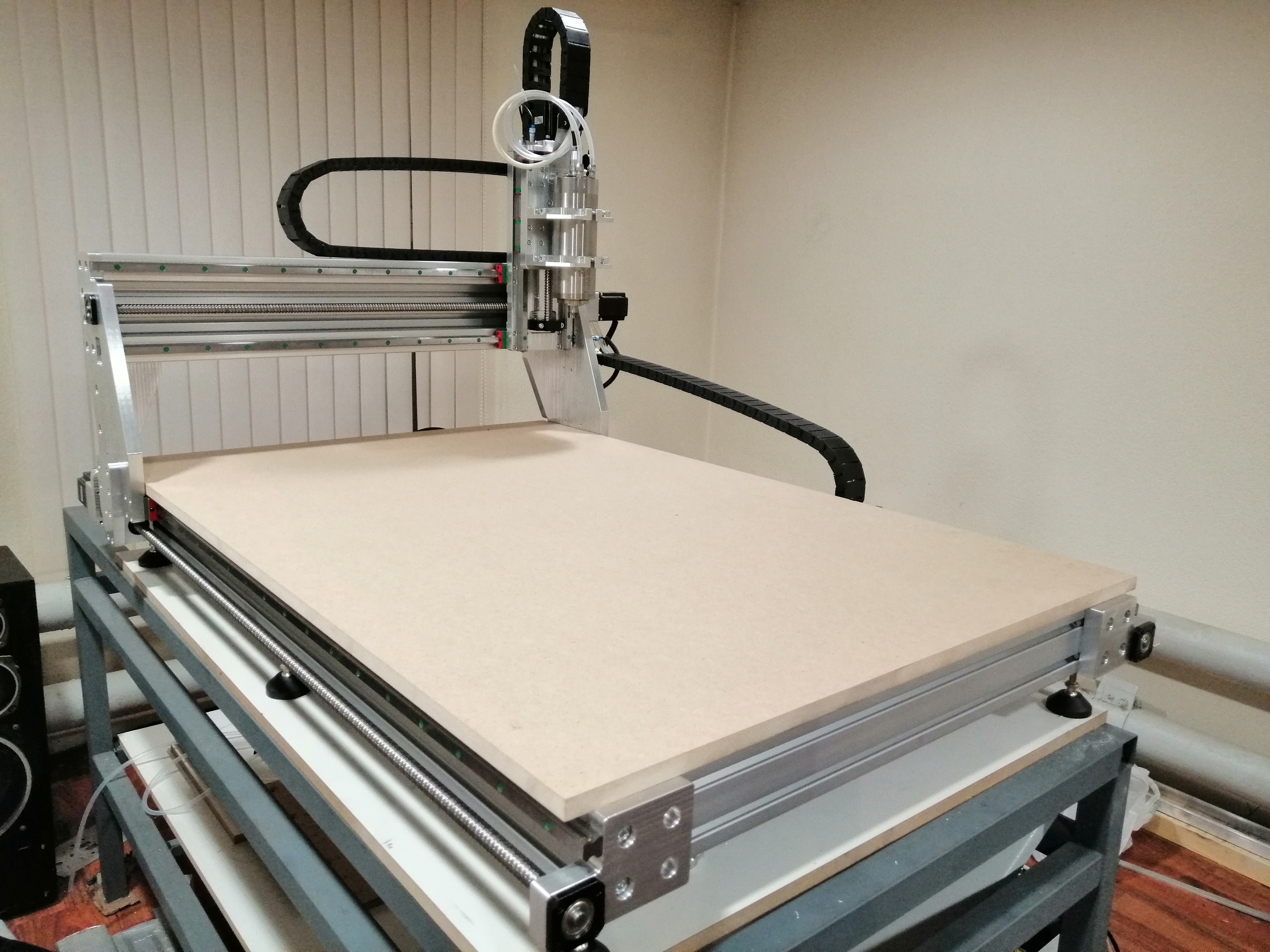

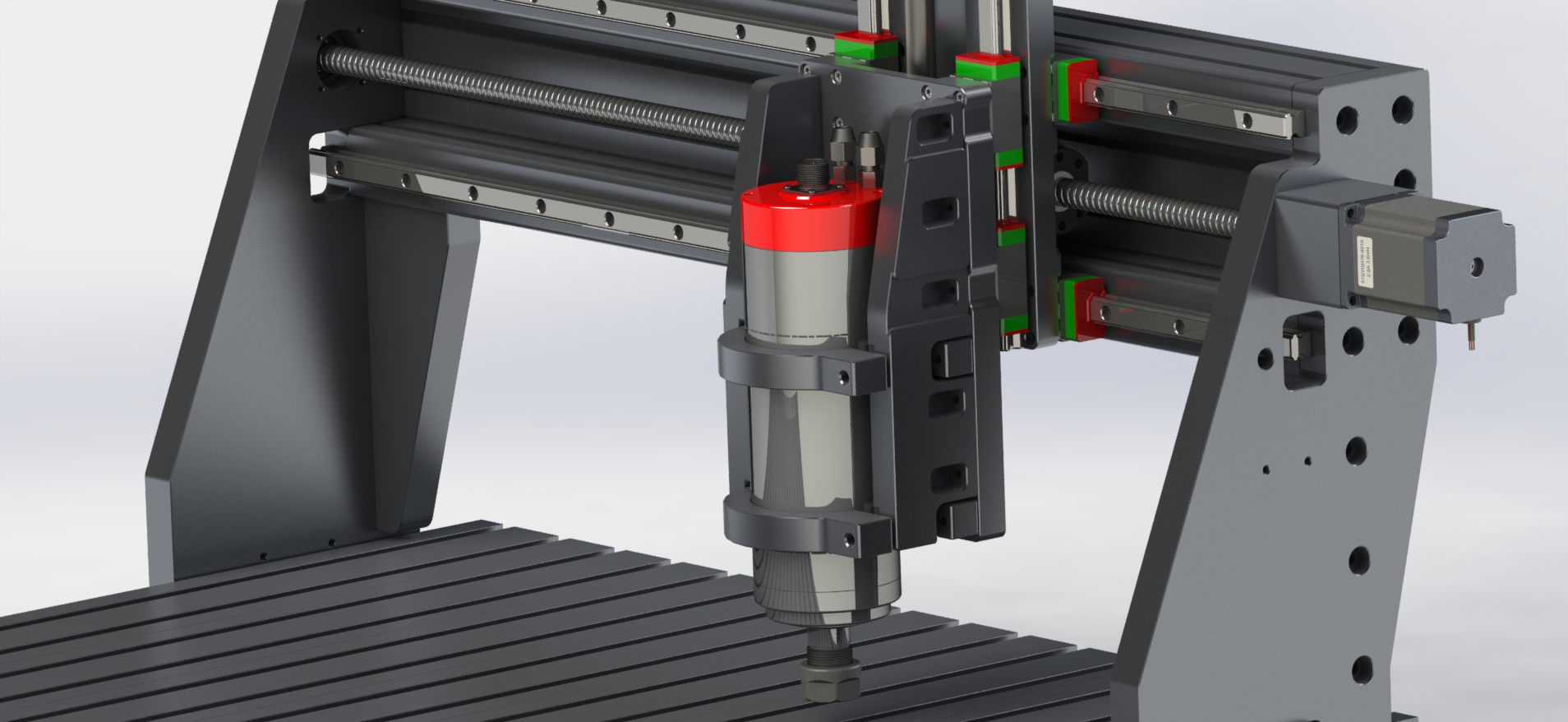

Всем привет. Запилил еще один станок с учетом предыдущих версий. Отдельную тему не стал создавать, все же это модификация.
Изменения:
- стойки шаговиков из прутка заменены проставками из спец профиля,
- все детали из плиты 20 мм
- добавлены вырезы в деталях для демонтажа кареток.
rVVG_xpCGOo.jpg (6056 просмотров) <a class='original' href='./download/file.php?id=180856&mode=view' target=_blank>Загрузить оригинал (1.64 МБ)</a>

Прорисовываю новый вариант оси Z для станка с увеличенным проемом портала- 200 мм. Пока так, еще помозгую, конечно- как вариант просится увеличение базы кареток, да и крепление ребер жесткости хочется перенести на тыльную сторону плиты, с сохранением возможности регулировки хомутов.

Гайку швп, ты не хочешь вынести к краю плиты, чтобы её проще было смазывать?
Screenshot_20200912-123942_Chrome.jpg (4605 просмотров) <a class='original' href='./download/file.php?id=185974&mode=view' target=_blank>Загрузить оригинал (404.87 КБ)</a>
А так, 200мм по Z - я приветствую, считаю что станки, где меньше 200 мм - это некий компромисс, прикрывающийся якобы снижением жёсткости, а на самом деле, не хотением сделать хороший по жесткости станок, с зеткой 200 мм - для более комфортной работы и более универсальным для различных вариантов фрезеровки.
Re: Портальник из профиля 1000х650х150
Hugo писал(а): ↑ чтобы её проще было смазывать
это смотря из чего смазывать. если такого плана как я себе купил, то хоть на другой конец плиты закрепи гайку - без проблем, главное прицелиться))
