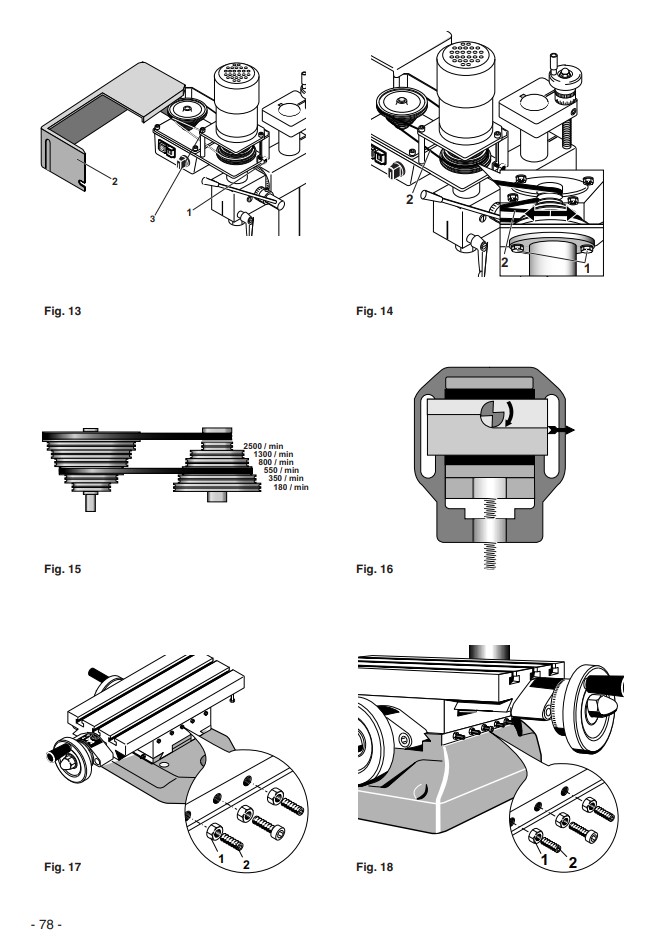

Приветствую всех.

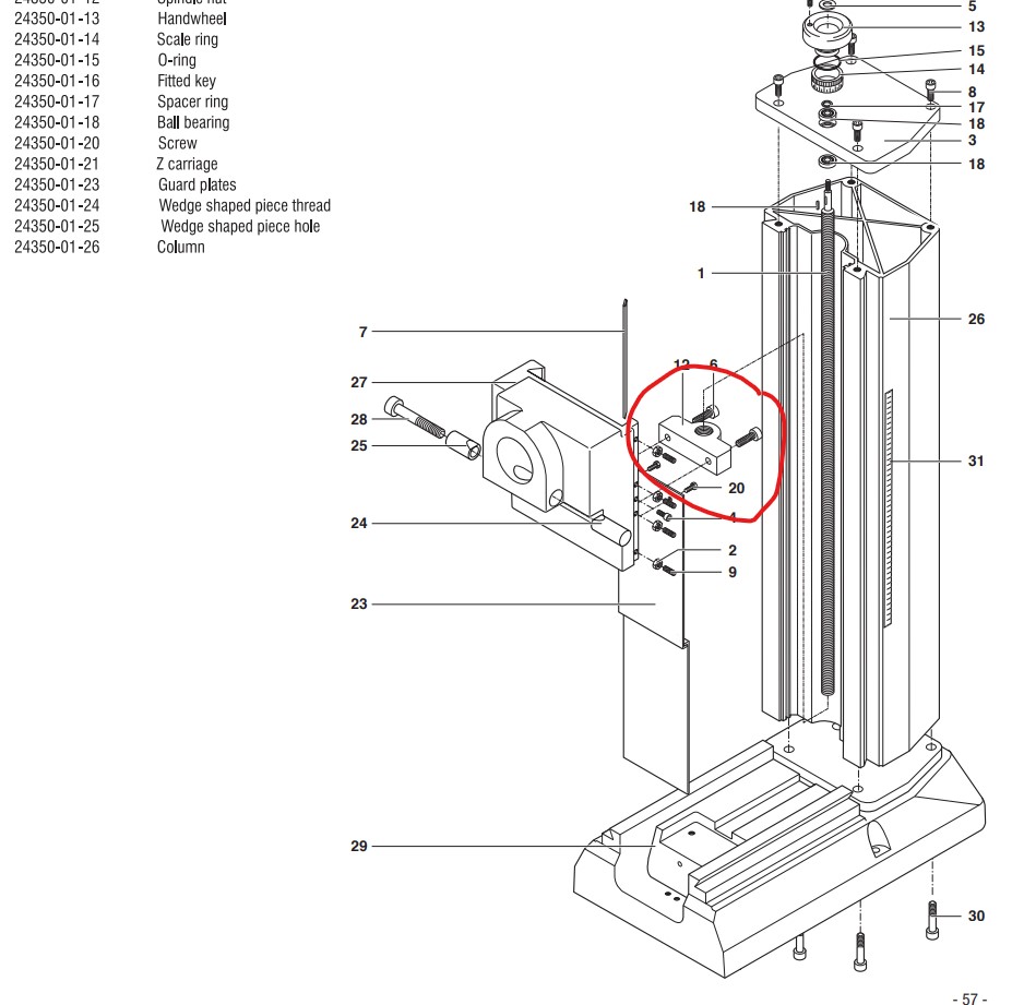

Размышляю о целесообразности оЧПУшивания станков Proxxon.
Являюсь обладателем фрезера FF 400 (PF 400) и токарника PD 400.
Пока просто размышления, но если будет интерес, добавлю фотки и характеристики (пишите, что интересует)
фрезер PROXXON FF 400

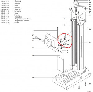

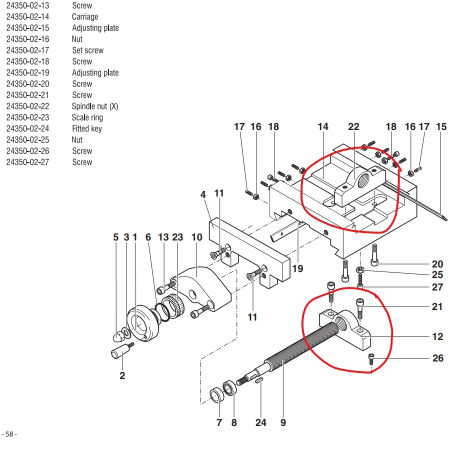

В нём просто бронзовые гайки без подтяжки люфтов.
Люфт до 1,5мм. В ручном режиме это не очень сильно напрягает, т.к. всё равно после прохода приходится измерять и дорабатывать...
Но иногда из за люфта закусывает фрезу и ремень на шпинделе просто проворачивается...
На ЧПУ это будет 100% поломка фрезы, срыв или порча детали.
Аннотация 2020-09-03 114444.jpg (1470 просмотров) <a class='original' href='./download/file.php?id=185686&mode=view' target=_blank>Загрузить оригинал (127.92 КБ)</a>
Вывод - просто прикрутить моторчики нельзя. Надо менять всю систему подачи на ШВП.
Гайка ШВП в данный конструктив просто не влезет, внешний размер стандартной гайки по высоте 19мм.
Винт в проксоне - 16х2.
Вывод - нужна глубокая модернизация с фрезеровкой стола и станины...
Про ось Z я вообще молчу т.к. если не поджать винт затяжки на колонне, перед обработкой, люфт по X будет несколько мм.
Переделка FF 400 в ЧПУ не имеет смысла, только если добавить автоподачи для ленивых :)

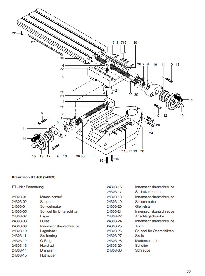

Схемы остальных узлов:

Kupfershcmidt писал(а): 03 сен 2020, 12:36 Вот уже готовый. https://alextool.ru/product/proxxon-24364/
Ну .... для 10 летней давности может быть это было и не плохо, но на сегодняшний день явно раритет...
Нигде не нашёл фотографий, но судя по схемам, там те же винты (даже не трапецеидальные) и не разрезные гайки (нашёл разрезные только как варианты апгрейда)...
Аннотация 2020-09-03 180148.jpg (1435 просмотров) <a class='original' href='./download/file.php?id=185706&mode=view' target=_blank>Загрузить оригинал (124.63 КБ)</a>
Аннотация 2020-09-03 180349.jpg (1435 просмотров) <a class='original' href='./download/file.php?id=185707&mode=view' target=_blank>Загрузить оригинал (126.34 КБ)</a>
Конструкция ужасная, проглядел и вовремя не подтянул - минус фреза...
Если на ручном можно обрабатывать сталь, то в FF 500 я бы побоялся совать что-то твёрже дерева...

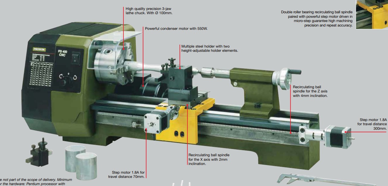

Кстати на ЧПУ токарнике PD 400 CNC уже продольная подача на ШВП .
Видимо на токарнике с люфтами у них не получилось даже дерево обрабатывать :lolh:
