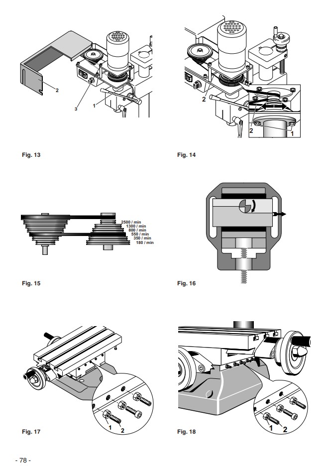

Приветствую всех.
Размышляю о целесообразности оЧПУшивания станков Proxxon.
Являюсь обладателем фрезера FF 400 (PF 400) и токарника PD 400.
Пока просто размышления, но если будет интерес, добавлю фотки и характеристики (пишите, что интересует)
фрезер PROXXON FF 400
В нём просто бронзовые гайки без подтяжки люфтов.
Люфт до 1,5мм. В ручном режиме это не очень сильно напрягает, т.к. всё равно после прохода приходится измерять и дорабатывать...
Но иногда из за люфта закусывает фрезу и ремень на шпинделе просто проворачивается...
На ЧПУ это будет 100% поломка фрезы, срыв или порча детали.
Аннотация 2020-09-03 114444.jpg (1281 просмотр) <a class='original' href='./download/file.php?id=185686&sid=9a5489ee7491c76f41a4b32d4990c4a9&mode=view' target=_blank>Загрузить оригинал (127.92 КБ)</a>
Вывод - просто прикрутить моторчики нельзя. Надо менять всю систему подачи на ШВП.
Гайка ШВП в данный конструктив просто не влезет, внешний размер стандартной гайки по высоте 19мм.
Винт в проксоне - 16х2.
Вывод - нужна глубокая модернизация с фрезеровкой стола и станины...
Про ось Z я вообще молчу т.к. если не поджать винт затяжки на колонне, перед обработкой, люфт по X будет несколько мм.
Переделка FF 400 в ЧПУ не имеет смысла, только если добавить автоподачи для ленивых :)

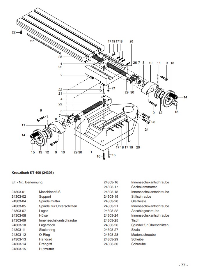

Схемы остальных узлов:
Аннотация 2020-09-03 121338.jpg (1281 просмотр) <a class='original' href='./download/file.php?id=185687&sid=9a5489ee7491c76f41a4b32d4990c4a9&mode=view' target=_blank>Загрузить оригинал (126.34 КБ)</a>
Аннотация 2020-09-03 121405.jpg (1281 просмотр) <a class='original' href='./download/file.php?id=185688&sid=9a5489ee7491c76f41a4b32d4990c4a9&mode=view' target=_blank>Загрузить оригинал (108.28 КБ)</a>
