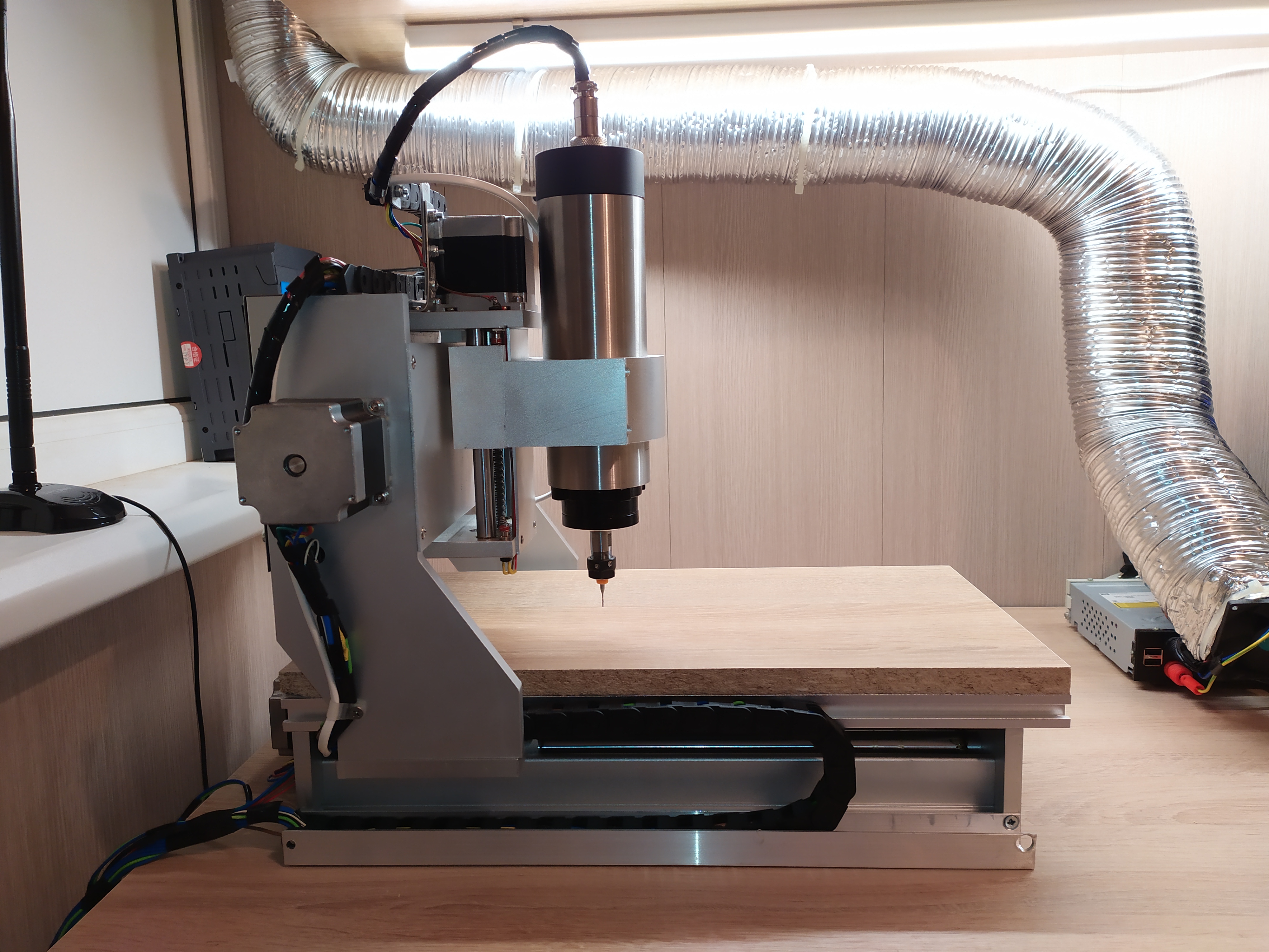

Всем привет!
Пишу сюда в первый раз, поэтому строго не судите.

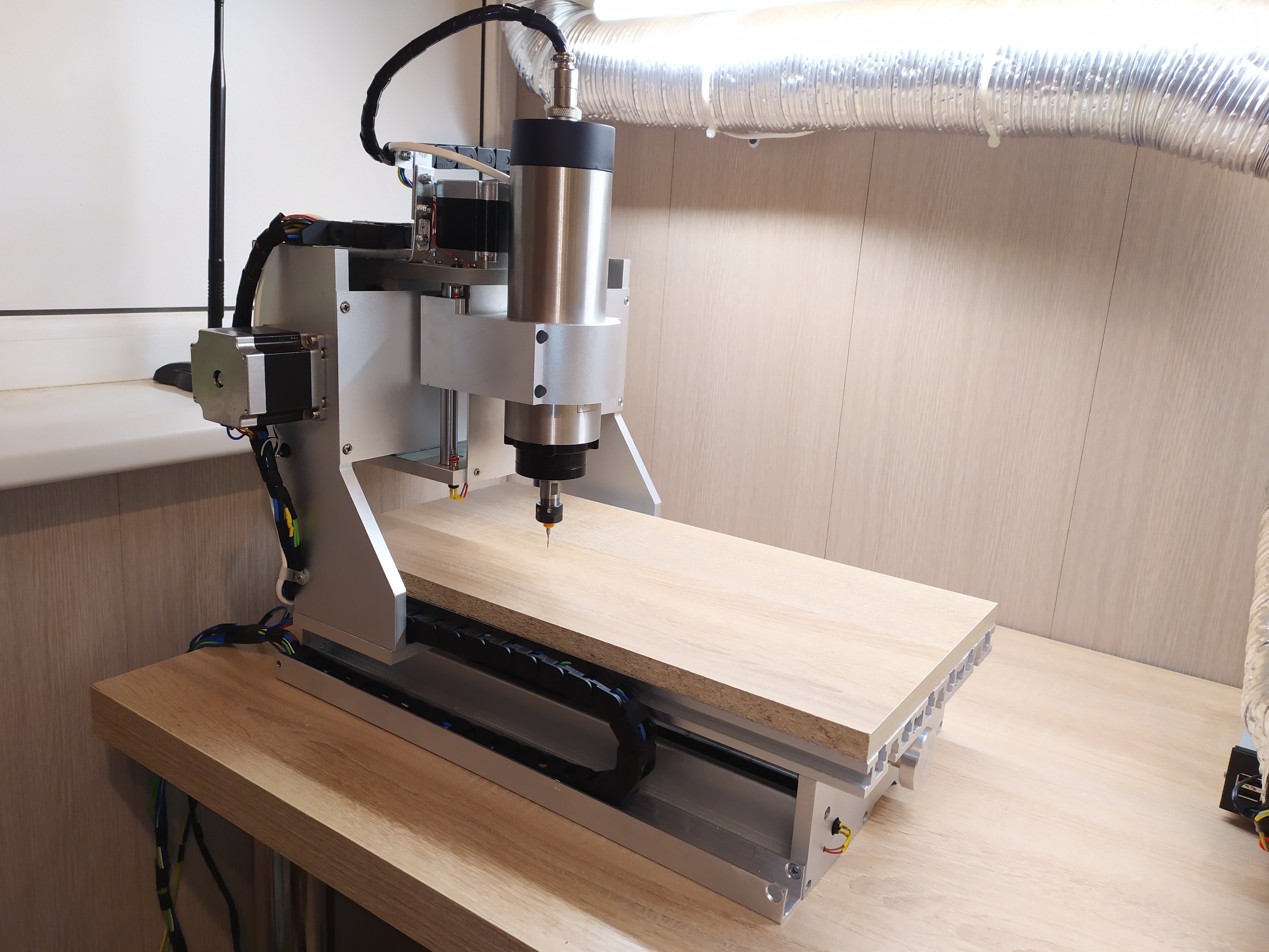

Имею фрезерный станок с ЧПУ на основе готовой рамы CNC 3020. Внешний вид на фото:
Проблема заключается в следующем, почему-то при гравировке дорожек, они получаются разной ширины. Печатки делаю в DIP Trace, G-Code подготавливаю во FlatCam, для снятия карты высот использую G-code Ripper.
IMG_20200830_180423.jpg (2791 просмотр) <a class='original' href='./download/file.php?id=185513&mode=view' target=_blank>Загрузить оригинал (1.22 МБ)</a>
Вариант с пропуском шагов думаю можно исключить, так как общий масштаб платы не изменяется. Размеры все совпадают, кроме ширины дорожек. Так же проверял калибровку ШД, по линейке измерял пройденное расстояние. Проблем так же не обнаружил.
Господа гуру ЧПУ, будьте добры, намекните в какую сторону копать?...
Re: Гравировка печатной платы, дорожки разной ширины
Судя по форме круглых площадок (справа) имеется люфт по Y.
И, похоже, велики биения гравёра.

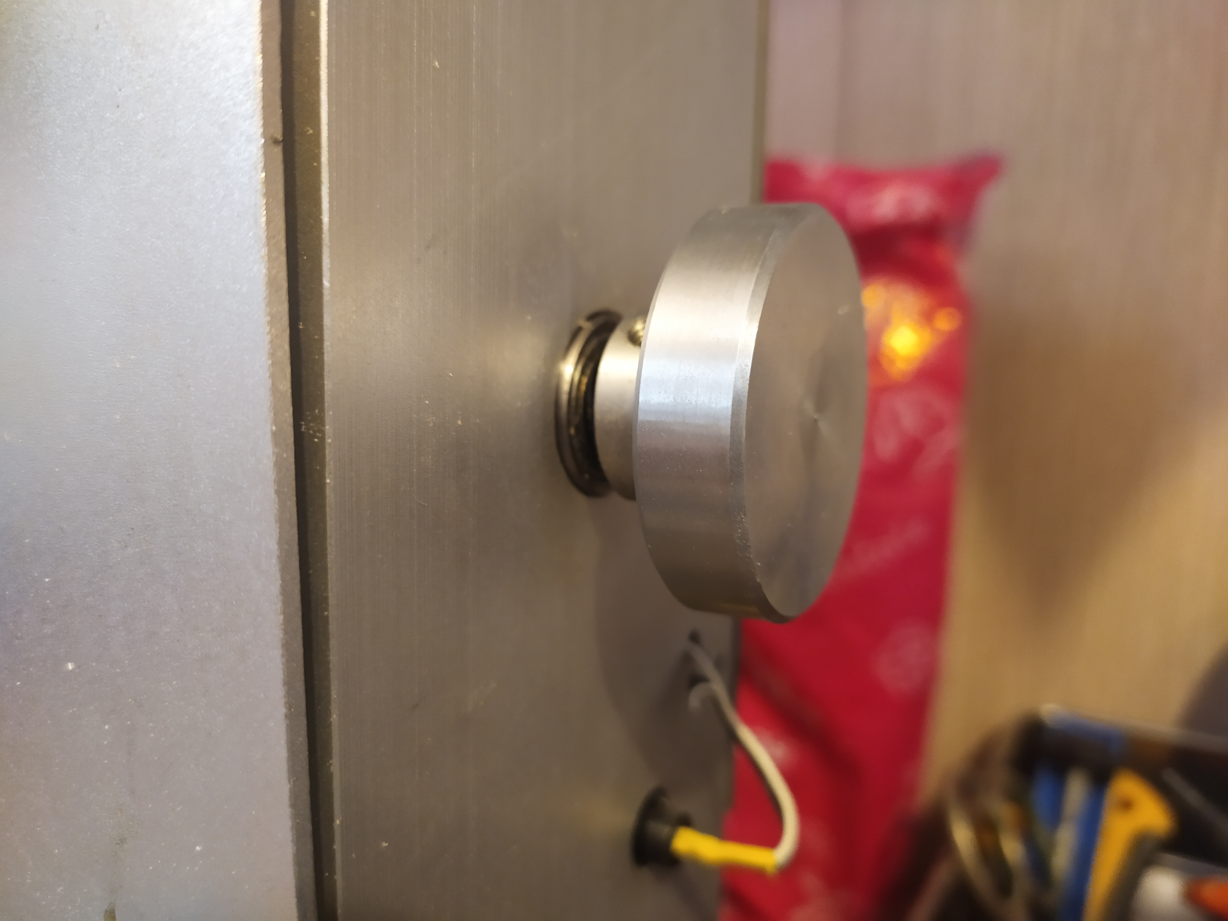

Сейчас ещё раз проверил, да от руки (с приличным таким усилием) можно немного сдвинуть и ось X и ось Y, ну а как же иначе, ведь там шаговик и ШВП соединяет разрезная муфта, небольшой свободный ход потому, естественно есть.
IMG_20200830_234031.jpg (2718 просмотров) <a class='original' href='./download/file.php?id=185517&mode=view' target=_blank>Загрузить оригинал (3.28 МБ)</a>
Сообщения: 3310
-=FISHER=- писал(а): ↑ ну а как же иначе
Обычно ШВП фиксируется подшипниками, а не висит на муфте мотора...к тому же разрезной, которая при пусках/остановках скручиваясь удлиняется/укорачивается и тянет ваш ШВП... да и вал шаговика продольно люфтит...

Какие опоры у швп на осях Х и У?

sas_75 писал(а): ↑31 авг 2020, 02:31 Какие опоры у швп на осях Х и У?
Подшипник, запрессованный в алюминиевой раме.

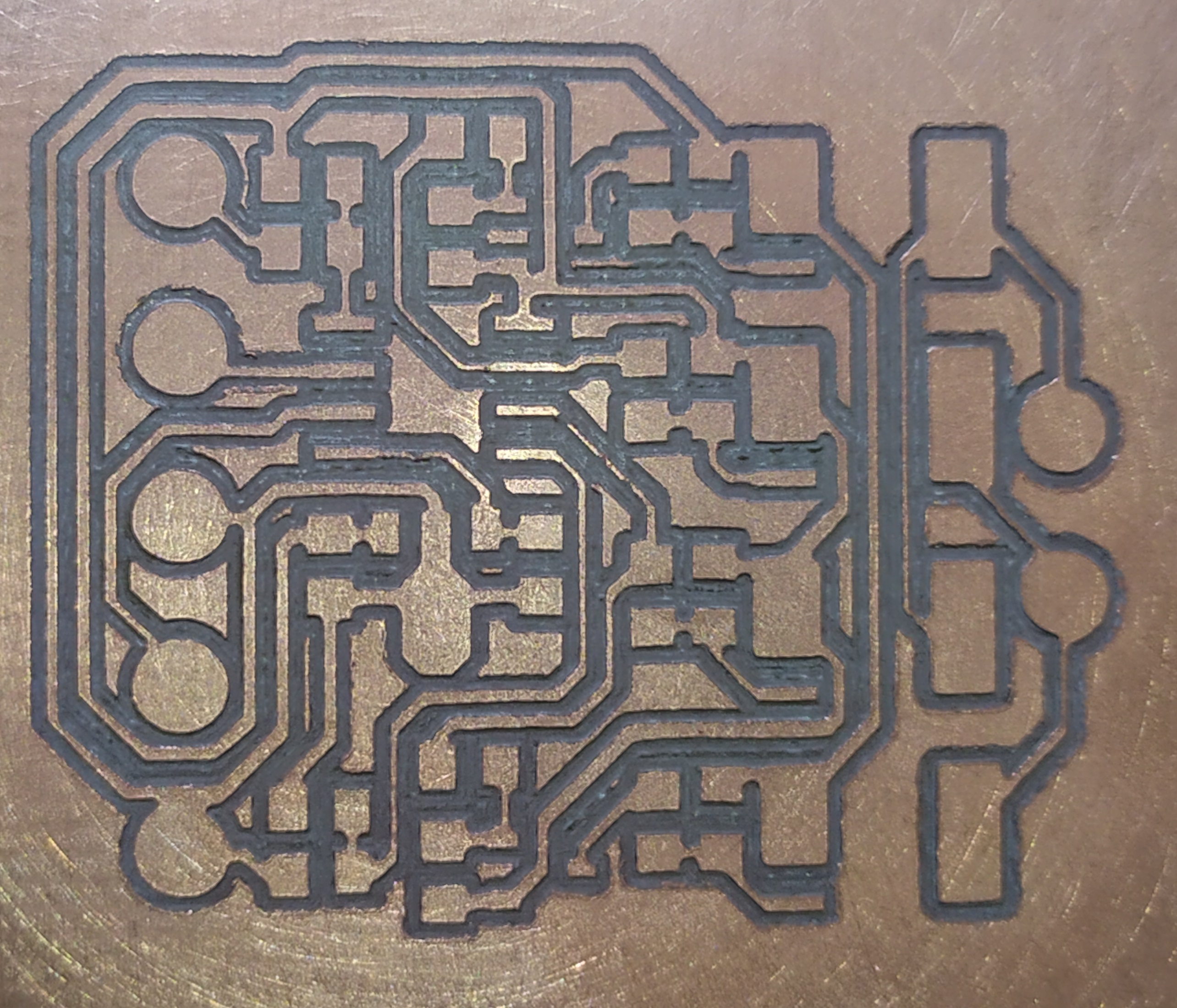

Вот сейчас поставил делитель микрошага на 4 (было 16) и увеличил пиковый ток на драйверах с 2 до 2.5 А. Результат на фото:
IMG_20200831_212340.jpg (2533 просмотра) <a class='original' href='./download/file.php?id=185530&mode=view' target=_blank>Загрузить оригинал (238.29 КБ)</a>
IMG_20200831_212312.jpg (2533 просмотра) <a class='original' href='./download/file.php?id=185531&mode=view' target=_blank>Загрузить оригинал (1.9 МБ)</a>
Результат конечно лучше, чем в прошлый раз, но все равно, заметны косяки на ТЕХ ЖЕ САМЫХ местах! Господа гуру ЧПУ, подскажите пожалуйста, в чем же может быть дело?...
Может ли быть проблема в калибровке осей?
Сообщения: 3310
-=FISHER=- писал(а): ↑ Господа гуру ЧПУ, подскажите пожалуйста, в чем же может быть дело?...
Уже было подсказано, нет у вас пропусков и деления не при чем, все проблемы в люфтах незакрепленных ШВП у муфт. ШВП должен быть закреплен (зажат по обоим сторонам подшипниками), а не свободно висеть на муфте. И замена муфт другого типа ничего вам не даст, просто будет люфт уже в резиновых вставках...

Kupfershcmidt писал(а): ↑31 авг 2020, 08:46 Так может, но опять же хаотичный, а не хаотично упорядоченный.
А о чем может говорить вот эта упорядоченность. Косяки проявляются 100% в одних и тех местах.
Kupfershcmidt
Сообщения: 1762
Репутация: 323
Сообщение Kupfershcmidt »
Ну тут надосмотреть траекторию, куда двигались оси. Можно сделать пробную гравировку прямых дорожек в разных направлениях. Прям из центра по кругу.
