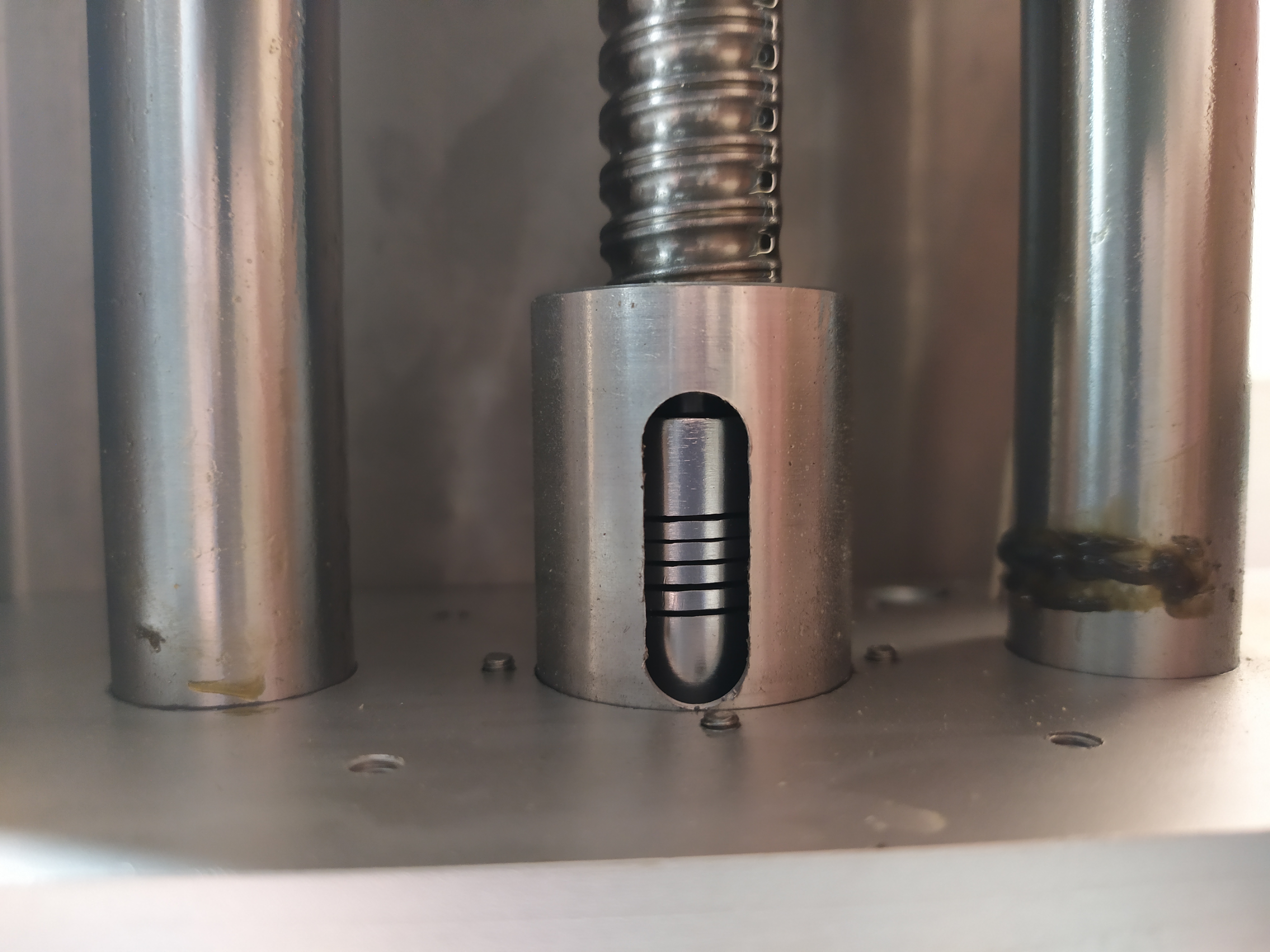

Какие опоры у швп на осях Х и У?

sas_75 писал(а): 31 авг 2020, 02:31 Какие опоры у швп на осях Х и У?
Подшипник, запрессованный в алюминиевой раме.

Сообщения: 3310
Re: Гравировка печатной платы, дорожки разной ширины
-=FISHER=- писал(а): Господа гуру ЧПУ, подскажите пожалуйста, в чем же может быть дело?...
Уже было подсказано, нет у вас пропусков и деления не при чем, все проблемы в люфтах незакрепленных ШВП у муфт. ШВП должен быть закреплен (зажат по обоим сторонам подшипниками), а не свободно висеть на муфте. И замена муфт другого типа ничего вам не даст, просто будет люфт уже в резиновых вставках...
