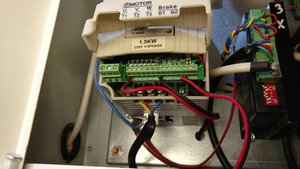

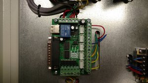

Помогите придумать как сделать синхронный старт помпы с вращением шпинделя. Можно ли прицепить контакны паралелльно контактам реле платы?
Или можно задействовать частотник?

Avenger86 писал(а):Помогите придумать как сделать синхронный старт помпы с вращением шпинделя. Можно ли прицепить контакны паралелльно контактам реле платы?
у тебя в частотнике есть контакты Ra Rb Rc - это реле. его можно настроить на переключение в момент пуска, либо достижения скорости.
Единственное - в мануале посмотри максимально коммутируемый ток и сравни с током помпы.

Спасибо, пока ждал ответа уже вычитал про них.
