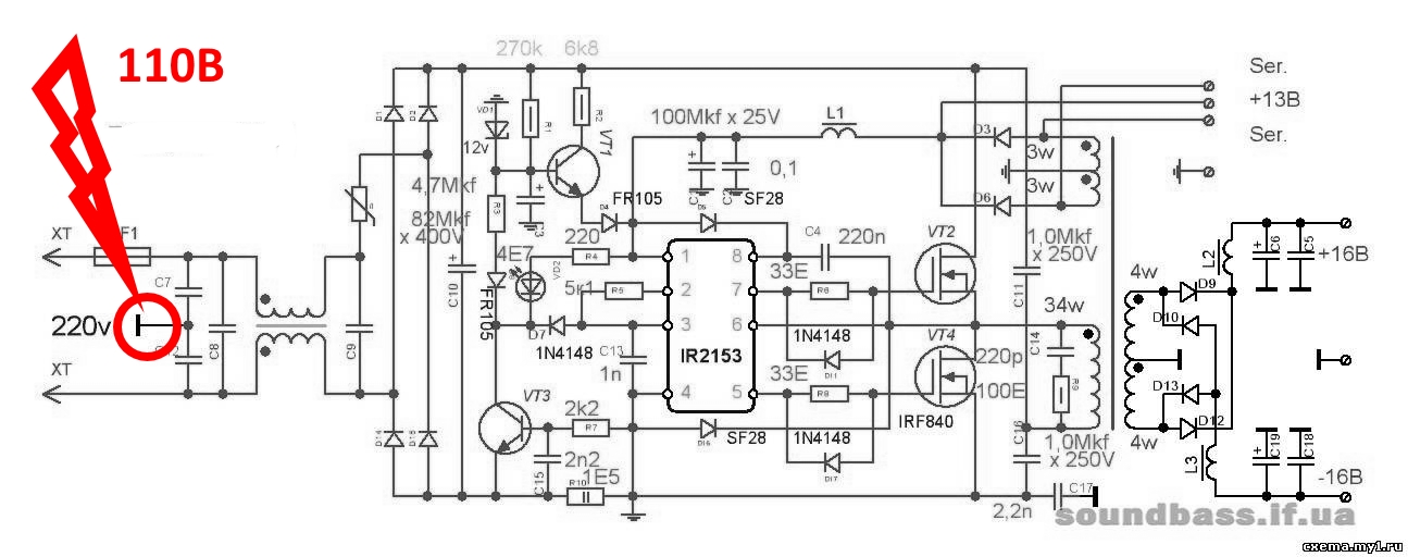

помогите пожалуйста с бедой! делаю станок на двух винтах по Y (ШД "В" слэйв). наблюдается такая беда (на предварительных пусках такого небыло), после включения шпинделя оба мотора игрика начинают отплясывать, крутятся туда сюда почти синхронно, сказать точно не могу т.к. швп для второй стороны еще не пришел, но мотор уже припаял и он в подвешенном виде. матч движение вообще не фиксирует по Z и Х сказать не могу т.к. я их отсоединил и собрать пока не получится. Грешил на наводку, убрал провод шпинделя из общей бухты, нихрена не поменялось, потом наткнулся на такой момент, у меня провода все экранированы (МКЭШ 4х75) и ШД и Шпинделя, и оба провода идущие к ШД которые "Y" и его дублер "В" протянуты вдоль станка внутри профильной трубы под рельсами по разные стороны. Один из этих проводов я случайно зацепил (а именно Y) и оба ШД сделали рывок ("В" видимо как на слейве), шпиндель был выключен, ШД на удержании ,а инвертор включен. Я начал шатать провод, ШД закрутились!! оказалось что экран от провода ШД был не изолирован и контачил с арматурой внутри профиля, я вытянул и дотронулся рукой до экрана и меня шандарахнуло током! так как сидел я на станке! эти экраны от всех ШД просто скручены и присоединены к металлическому ящику с драйверами и БП, заземления нет. я не могу понять природу всего этого. это место я потом заизолировал но проблема не решилась. пробовал отсоединить клему от шпинделя, ШД крутятся но меньше, пробовал отсоединить провод от инвертора и все нормально. что это за херня такая?

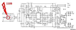

CeBuK писал(а): что это за херня такая?
Все БП сделаны примерно одинаково. Входной фильтр (~220в) состоит из 2-х конденсаторов, подключенных к корпусу БП. Корпус БП должен подключаться к земляному проводу через розетку. Соответственно, если заземление не подключено, на корпусе такого БП будет присутствовать напряжение ~110в. А если корпус БП соединен с корпусом станка то и на корпусе всего станка будет напряжение. По той же причине системные блоки компьютеров, не имеющие заземления, "щиплются" относительно батареи отопления. Отсюда вывод: надо заземлять БП, инвертор и корпус станка и системного блока РС.
БП.jpg (8130 просмотров) <a class='original' href='./download/file.php?id=111972&sid=bdf22117f188ea58e459e32ce463e512&mode=view' target=_blank>Загрузить оригинал (239.54 КБ)</a>
P.S. Вот интересная статься про заземление: http://cncmasterkit.ru/viewtopic.php?f=3&t=3152

Большое спасибо за ответ, это объясняет почему меня ударило током. а заземление поможет с рывками ШД при включении шпинделя? и надо ли заземлять станок если подключен 4 провод на шпинделе? я слышал что заземляют на одном конце источника помех

CeBuK писал(а):Большое спасибо за ответ, это объясняет почему меня ударило током. а заземление поможет с рывками ШД при включении шпинделя? и надо ли заземлять станок если подключен 4 провод на шпинделе? я слышал что заземляют на одном конце источника помех
Станок заземлять обязательно, провода в экран, все экраны изолировать от корпуса станка, а сами экраны соединяются в одной точке ТОЛЬКО в ящике управления. Т.е. с одной стороны экраны соединены, с другой висят в воздухе! Вот интересная статься про заземление: http://cncmasterkit.ru/viewtopic.php?f=3&t=3152

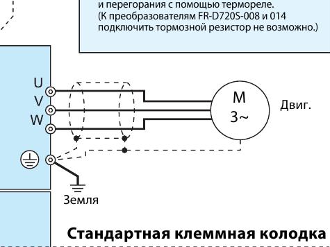

CeBuK писал(а):Заземлил все. Помогло частично. Моторы дергались только при старте и остановке шпинделя но подсоединены только У моторы и они экранированы а Z отключён и он без экрана, так что проблема не решена :( много что ещё сегодня пробовал и вот на что наткнулся. Все помехи идут только от шпинделя, стоит его отсоединить от корпуса станка и все как по нотам работает. Но если он на корпусе станка то и большая масса на шпиндель не спасает, я бы даже сказал что с заземлением на шпинделе ШД дергаются сильнее. Пробовал соединить шпиндель с станком тонким проводом и идут рывки на шд. Прозванивал тестером пины шпинделя на корпус пробоя вроде нет. Но с корпуса шпинделя идут амперы на корпус станка. Провод на шпиндель вынул из бухты но сейчас уже понятно не в этом. Помогите мб кто знает как это победить?
Мотор шпинделя и кабель к нему как заземлен? Кабель тоже должен быть экранированный! Вот так:
123.jpg (8093 просмотра) <a class='original' href='./download/file.php?id=112123&sid=bdf22117f188ea58e459e32ce463e512&mode=view' target=_blank>Загрузить оригинал (25.47 КБ)</a>

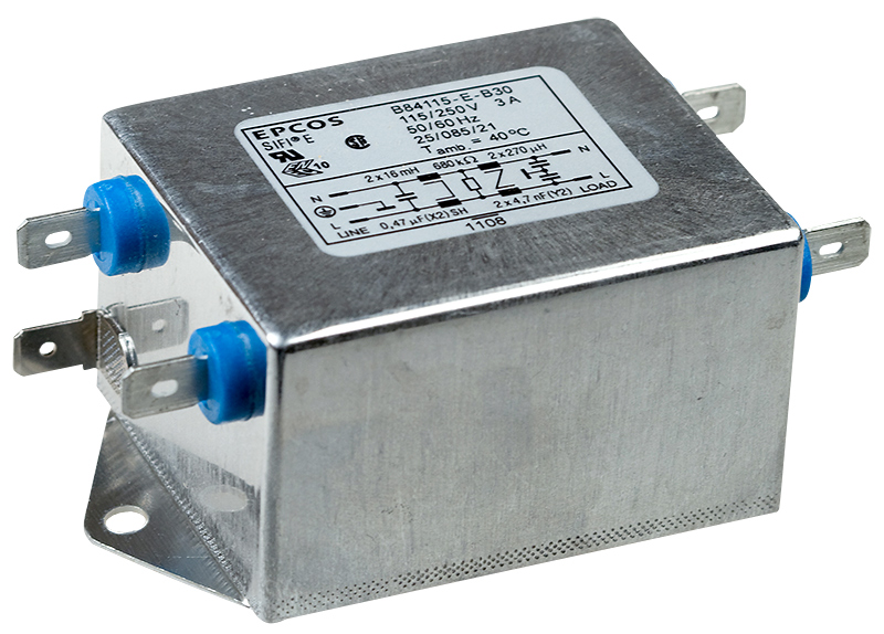

Может понадобится установка таких фильтров перед инвертором шпинделя и перед БП драйверов.
Фильтр.jpg (8089 просмотров) <a class='original' href='./download/file.php?id=112124&sid=bdf22117f188ea58e459e32ce463e512&mode=view' target=_blank>Загрузить оригинал (220.89 КБ)</a>

Rom327 писал(а):Может понадобится установка таких фильтров перед инвертором шпинделя и перед БП драйверов.
Роман посоветуйте приемлемый фильтр,я погуглил и получается что конкретно этот фильтр или под заказ или 3700 за 1шт. возможно есть другие варианты? шпиндель 1.5 кв и к нему инвертер такой же
Ни хуа хуа цены! В "Чипе" есть дешеле: https://www.chipdip.ru/catalog-show/emi ... rt=priceup вот например: https://www.chipdip.ru/product/dl-6d11 Если дорого, тогда ферритовое кольцо. Диаметром 30-40 мм, намотать сетевой кабель, прямо две жилы, 5-6 витков. Можно и самому сделать http://radiolub.ru/page/filtr-dlja-poda ... shhej-seti
