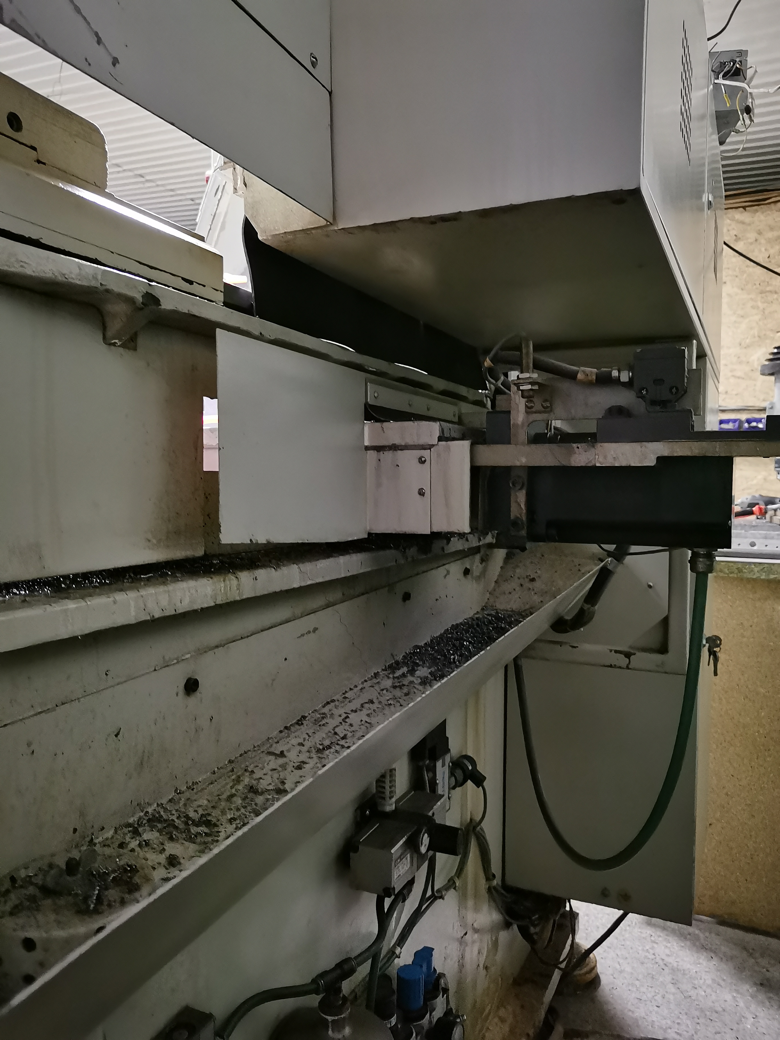

А пофоткай пожалуйста защиты, как сделаны.

MGG писал(а):А пофоткай пожалуйста защиты, как сделаны.
Как-то тае если, более детально что-то сложно донести :wik:

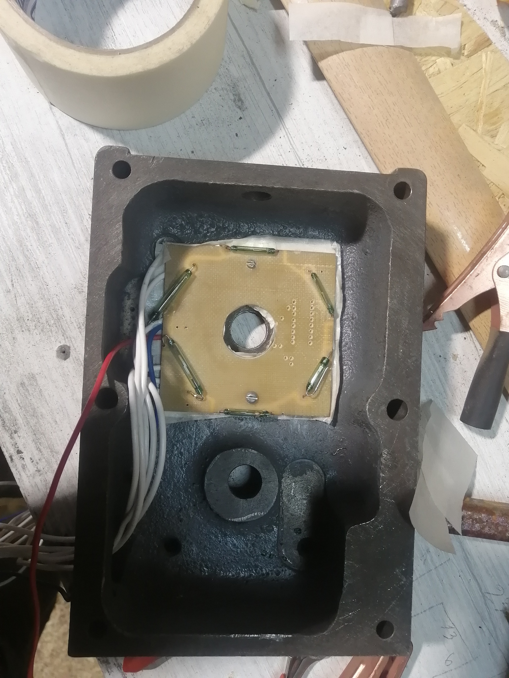

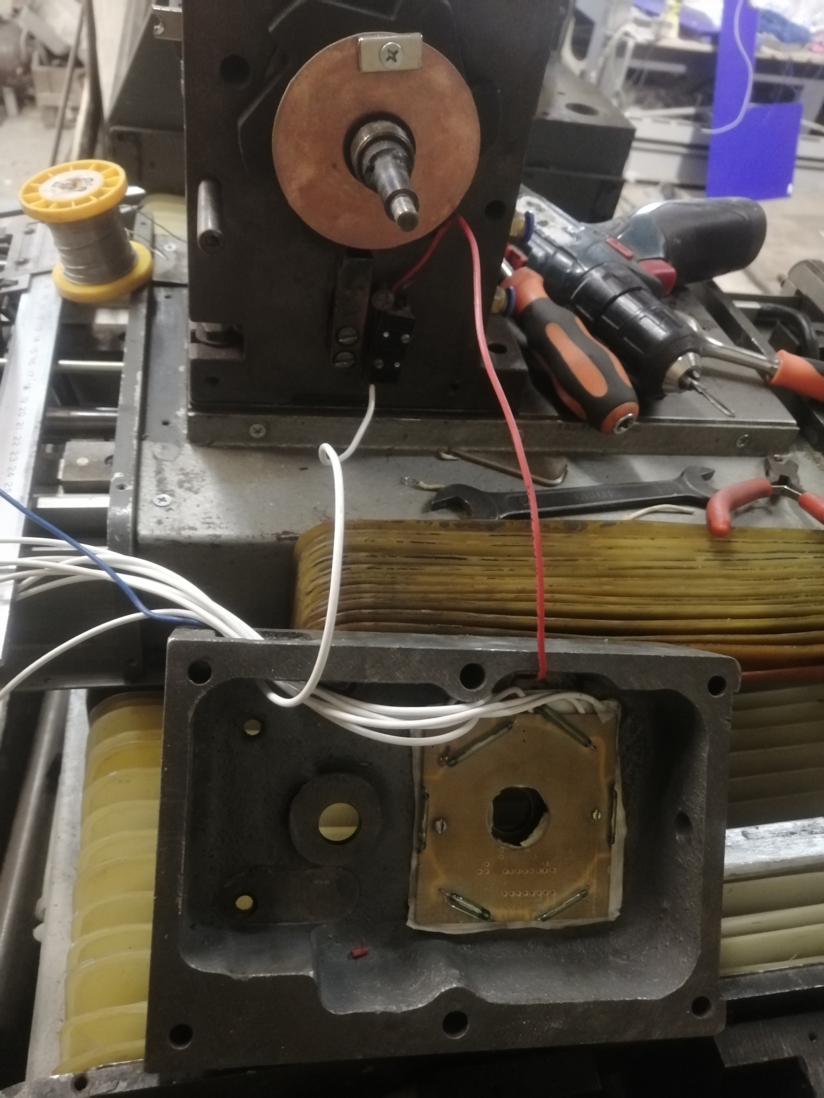

пока начал модернизировать револьверную голову . прикрутил герконы, цеплять буду через ардуино:
0-мачь3 подает команду на нужный номер инструмента. (хочу сделать так команда т101 - один импульс. команда т606 6 импульсов, но как сделать пока без понятия. не разу не писал макрсы )
1-сигал на частотник крутим по часовой
2- нужный геркон срабатывает
3- реверс и одновременно пневматика на поджим револьвера
4- поверка (пневмопоршень и нужный геркон)
5-в оптоплату в мачь3
собрал все герконы которые у себя нашел, надеюсь, что более менее одинаково будут срабатывать)
6zILTG8JovM.jpg (4630 просмотров) <a class='original' href='./download/file.php?id=185106&mode=view' target=_blank>Загрузить оригинал (828.68 КБ)</a>
Fu-BjMG_ifI.jpg (4630 просмотров) <a class='original' href='./download/file.php?id=185107&mode=view' target=_blank>Загрузить оригинал (1.01 МБ)</a>
qS1TR-XsLC0.jpg (4630 просмотров) <a class='original' href='./download/file.php?id=185108&mode=view' target=_blank>Загрузить оригинал (1.2 МБ)</a>

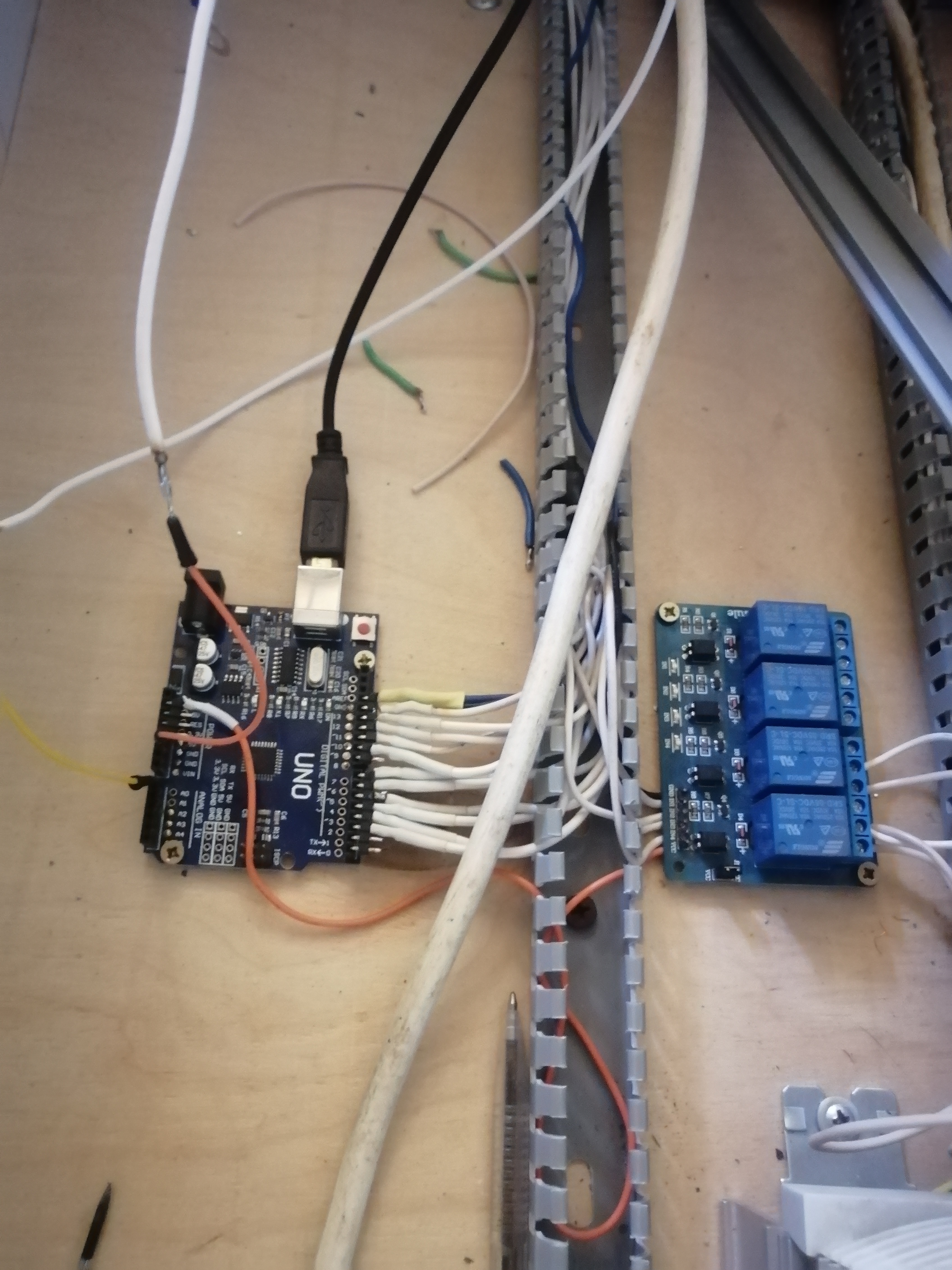

так же кому нужен скетчь : у меня управление через частотник но есть возможность подключить и через драйвер шагового двигателя!
https://yadi.sk/d/7I0Dc1xov38f0g
программу писал в FLprog!
https://youtu.be/7Qg83sbcphk
ссылка на видео работы револьверной резцедержки
Ардуино управляет 4 реле,  прямое обратное вращение + управление воздухом на зажим рд (4500 просмотров) <a class='original' href='./download/file.php?id=185358&mode=view' target=_blank>Загрузить оригинал (3.96 МБ)</a>

вот такой макрос получился :
while запускает в зависимости от инструмента количество импульсов на плату ардуину.
ардуина считает импульсы пока не придет один длинный импульс равный 5 секунд (5000 микросекунд)
ардуина поворачивает револьверную голову до срабатывания нужного геркона и включает реверс
ардуина выдает сигнал в плату опторозвязки (input1)
конец while end

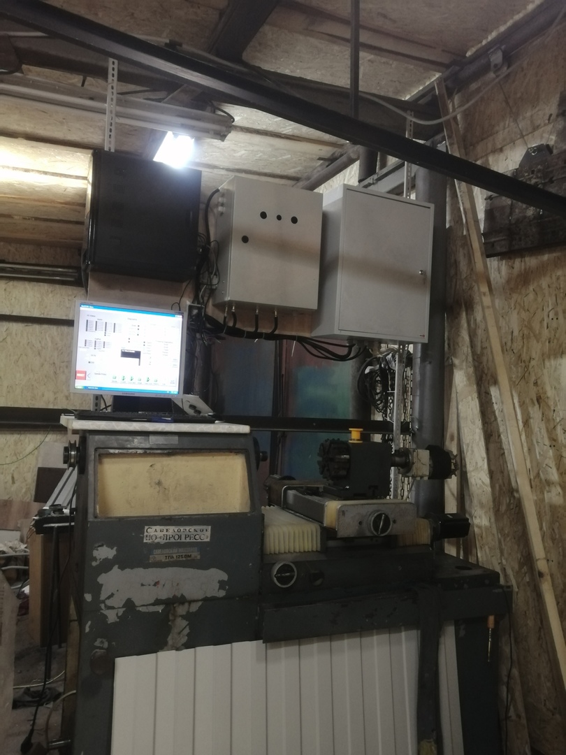

23c74Yxuo7M.jpg (4334 просмотра) <a class='original' href='./download/file.php?id=186066&mode=view' target=_blank>Загрузить оригинал (249.9 КБ)</a>
