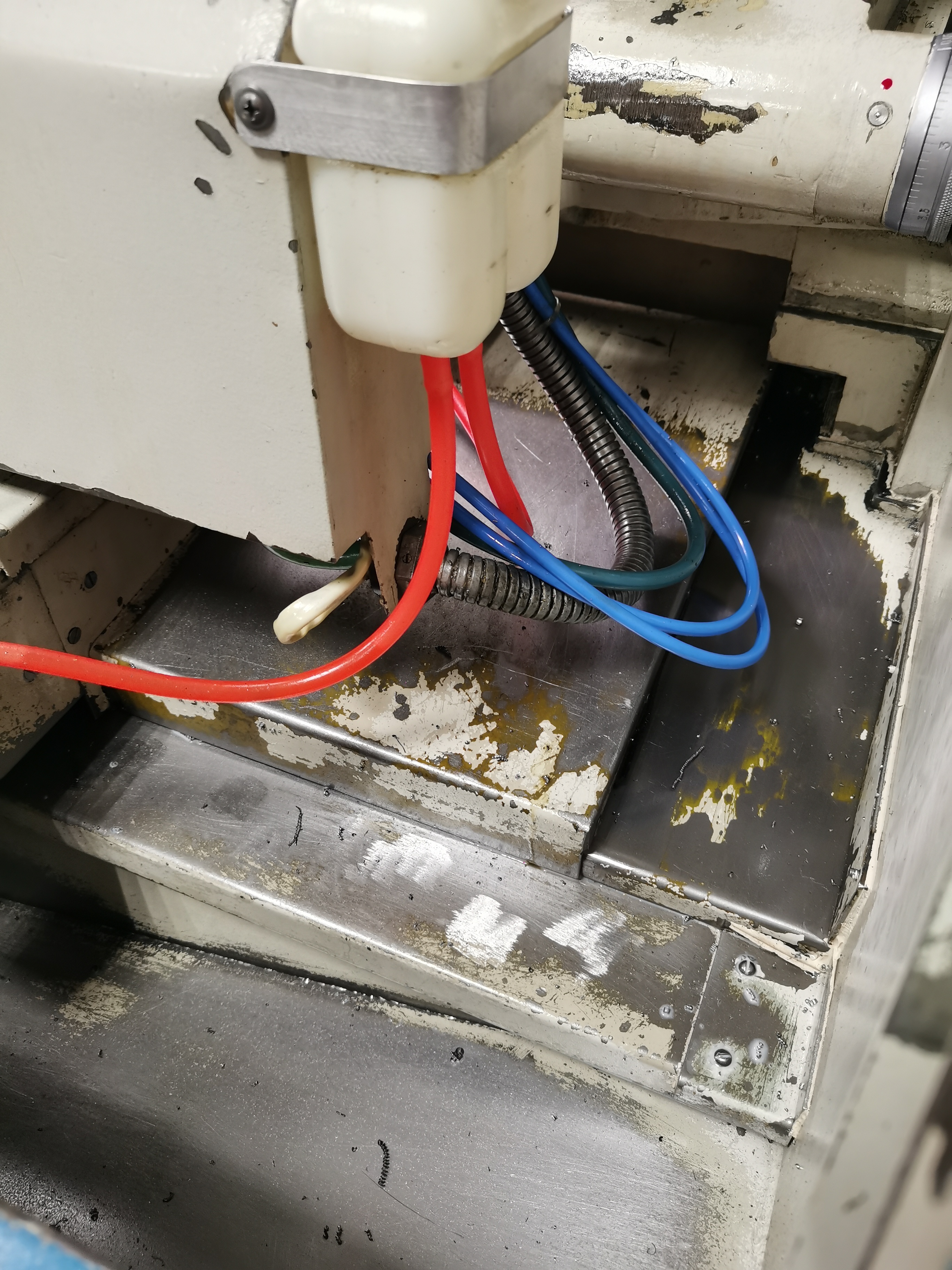

MGG
Сообщения: 3403
Репутация: 1010
Re: Тпк-125 надо ли в хозяйстве
Сообщение MGG »
А пофоткай пожалуйста защиты, как сделаны.

Atom42
Сообщения: 715
Репутация: 286
Настоящее имя: Денис
Откуда: Кемерово
Сообщение Atom42 »
Сделаю, без проблем, вот ясности наверное это не даст. Мало там места вокруг, мало что видно. Щитки друг на друге лежат просто, внутри их ничто не связывает. Нижними частями щитки на полку кладутся, которая жестко закреплена на каркасе кабинета. Это перед револьвером, за револьвером еще проще, там вроде всего одна подвижная панель. Попробую, посмотрим, что получится.
Atom42
Сообщения: 715
Репутация: 286
Откуда: Кемерово
Сообщение Atom42 »
MGG писал(а):А пофоткай пожалуйста защиты, как сделаны.
Как-то тае если, более детально что-то сложно донести :wik:

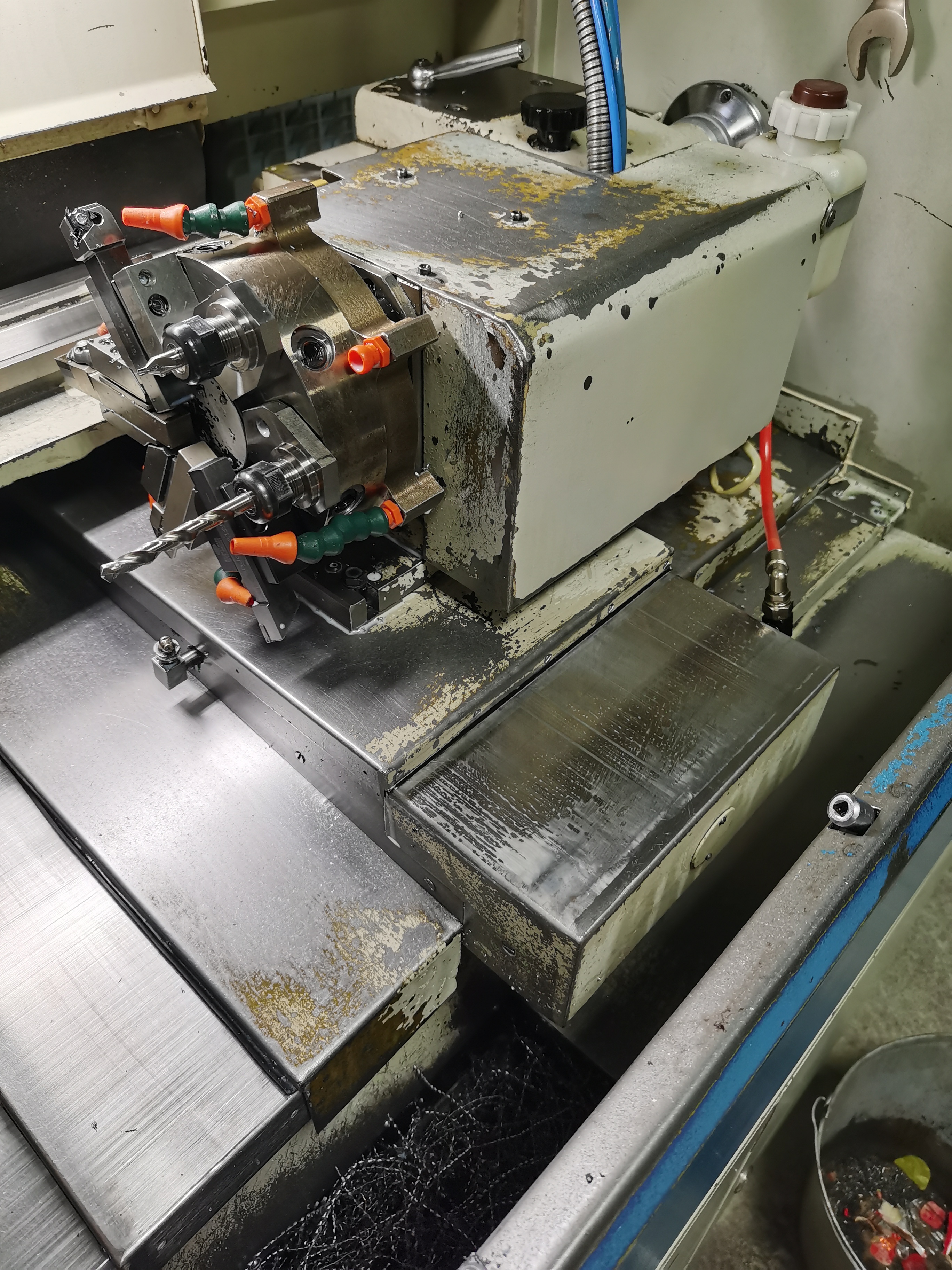

ANDRUXA_VAP
Сообщения: 49
Зарегистрирован: 05 июл 2020, 14:28
Репутация: 8
Сообщение ANDRUXA_VAP »
Atom42 писал(а):Как-то тае если, более детально что-то сложно донести
у вас револьверная голова с сожью, а с переди и с зади "отливы" это для сбора сожа ?

Atom42
Сообщения: 715
Репутация: 286
Откуда: Кемерово
Сообщение Atom42 »
ANDRUXA_VAP писал(а):у вас револьверная голова с сожью, а с переди и с зади "отливы" это для сбора сожа ?
СОЖ на револьвер в одном месте подходит. Ну и да, типа отливы)
