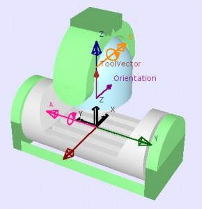

Re: 4-я ось: настройка поворотной оси (мини FAQ)
Ось А всегда вдоль Х, а В вдоль Y.

Serg писал(а): ↑ Ось А всегда вдоль Х, а В вдоль Y.
Как настроил, так и будет. У меня А вдоль Y по нескольким причинам.

NikolayUa24 писал(а): ↑22 сен 2020, 09:06
Почему WWW116 придерживается другой теории история умалчивает :wik:
А где написано, что я придерживаюсь другой теории? У меня ось А вокруг оси Х.
На моем станке длинная ось X. Зачем я должен подстраиваться под китайцев? На их оборудование наоборот оси расположены. Видимо им трудно создвать УП по общепринятым правилам, вот они и не замарачиваются с этим. Интересно у них в токарке тоже ось Y вместо Х?

Serg писал(а): ↑21 сен 2020, 23:10 Ось А всегда вдоль Х, а В вдоль Y.
И почему ось А не вокруг оси Х, а в доль?
