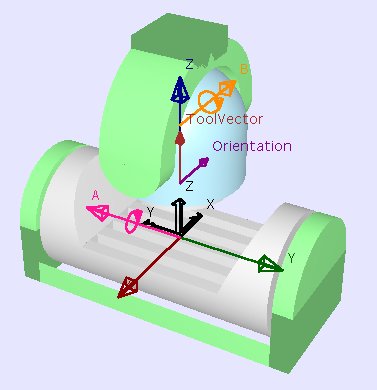

Под ваши :relsa: должно получится что то такое.
5x.jpg (2819 просмотров) <a class='original' href='./download/file.php?id=186271&mode=view' target=_blank>Загрузить оригинал (20.46 КБ)</a>
Re: 4-я ось: настройка поворотной оси (мини FAQ)
Ось А всегда вдоль Х, а В вдоль Y.

Serg писал(а): ↑ Ось А всегда вдоль Х, а В вдоль Y.
Как настроил, так и будет. У меня А вдоль Y по нескольким причинам.

WWW116
Сообщения: 203
Зарегистрирован: 14 янв 2014, 16:31
Сообщение WWW116 »
NikolayUa24 писал(а): ↑21 сен 2020, 19:59
WWW116 писал(а): ↑ видимо пост кривой получился
В первую очередь нужно настроить кинематику станка через настройки мастеркам в MMD файле описаний станка. А потом уже ковырять PST файл скрипта постпроцессора.
Изначально настроил как на картинке.
NikolayUa24
Сообщения: 1299
Репутация: 256
Настоящее имя: Николай
Сообщение NikolayUa24 »
Почему WWW116 придерживается другой теории история умалчивает :wik:
WWW116
Сообщения: 203
Сообщение WWW116 »
NikolayUa24 писал(а): ↑22 сен 2020, 09:06
А где написано, что я придерживаюсь другой теории? У меня ось А вокруг оси Х.
На моем станке длинная ось X. Зачем я должен подстраиваться под китайцев? На их оборудование наоборот оси расположены. Видимо им трудно создвать УП по общепринятым правилам, вот они и не замарачиваются с этим. Интересно у них в токарке тоже ось Y вместо Х?
6 осей.jpg (2738 просмотров) <a class='original' href='./download/file.php?id=186328&mode=view' target=_blank>Загрузить оригинал (25.1 КБ)</a>
WWW116
Сообщения: 203
Сообщение WWW116 »
Serg писал(а): ↑21 сен 2020, 23:10 Ось А всегда вдоль Х, а В вдоль Y.
И почему ось А не вокруг оси Х, а в доль?
