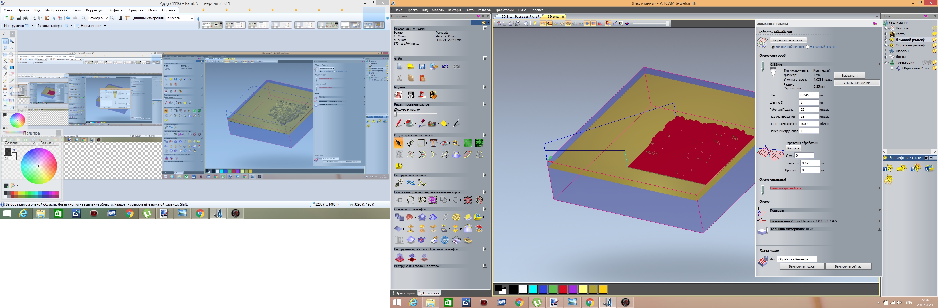

Всем доброго времени дня!
Создал УП в арткаме, для 3д лицо льва, указал высоту рельефа 7 мм, и материал 18мм, при просмотре УП в программе,видно что рельеф заглубляется менее чем до середины заготовки, при работе УП в мач3 видно что показывает заглубление по z до 6мм с чем то.. по итогу почему-то рельеф так глубоко углубился что аж вырезало его с заготовки.. не могу понять где ошибка.
Может кто-то может подсказать где я ошибся.
Рельеф вышел как будто я указал его сделать на полукруге, выпуклый, а не на ровной плоскости..
Спасибо заранее

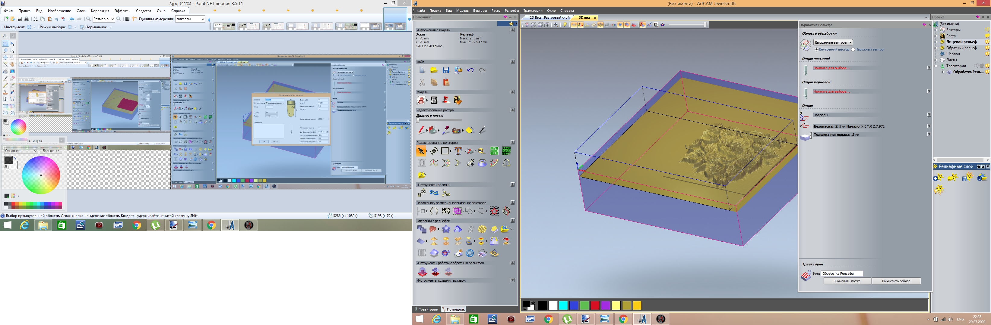

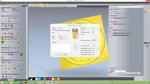

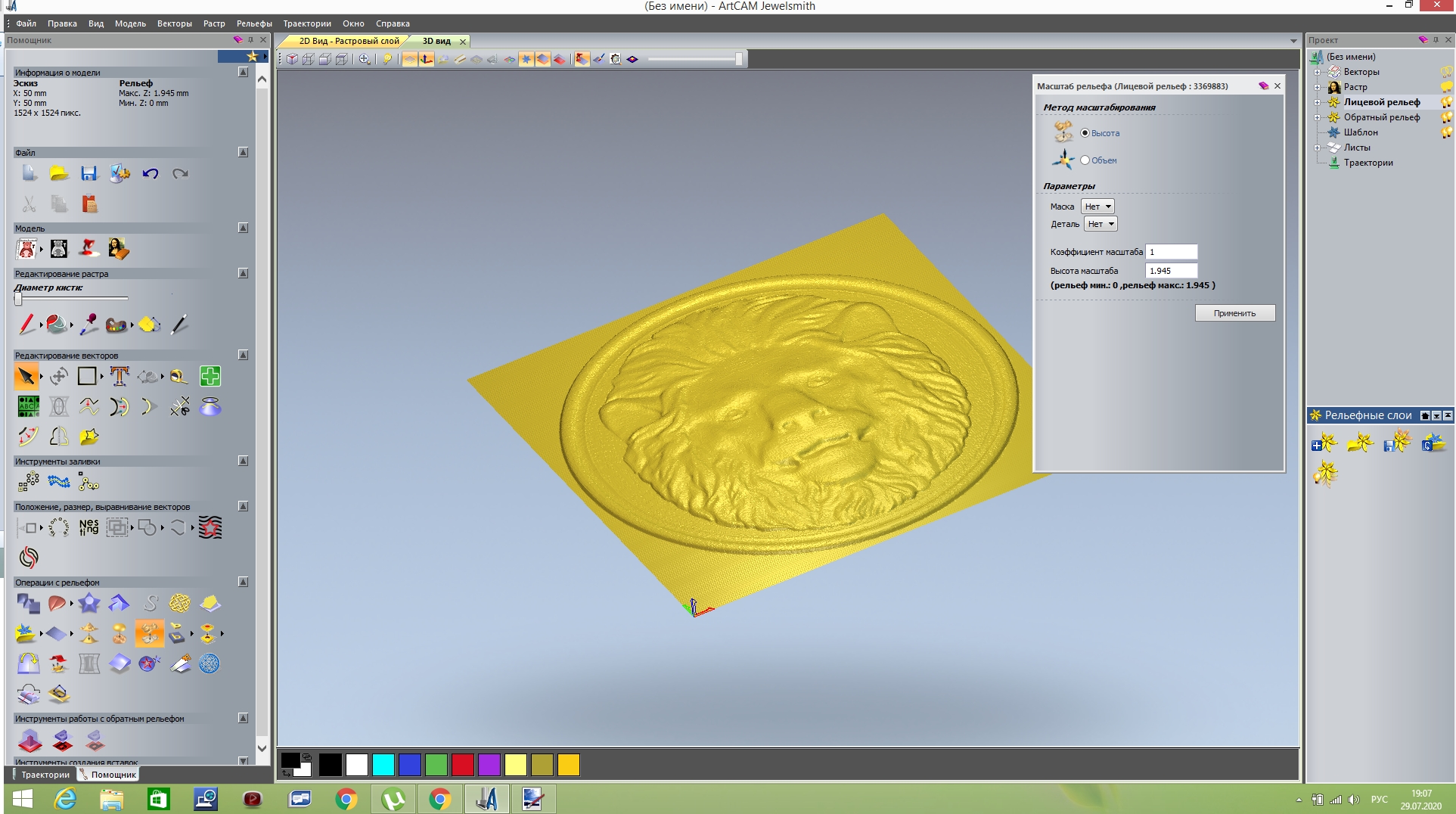

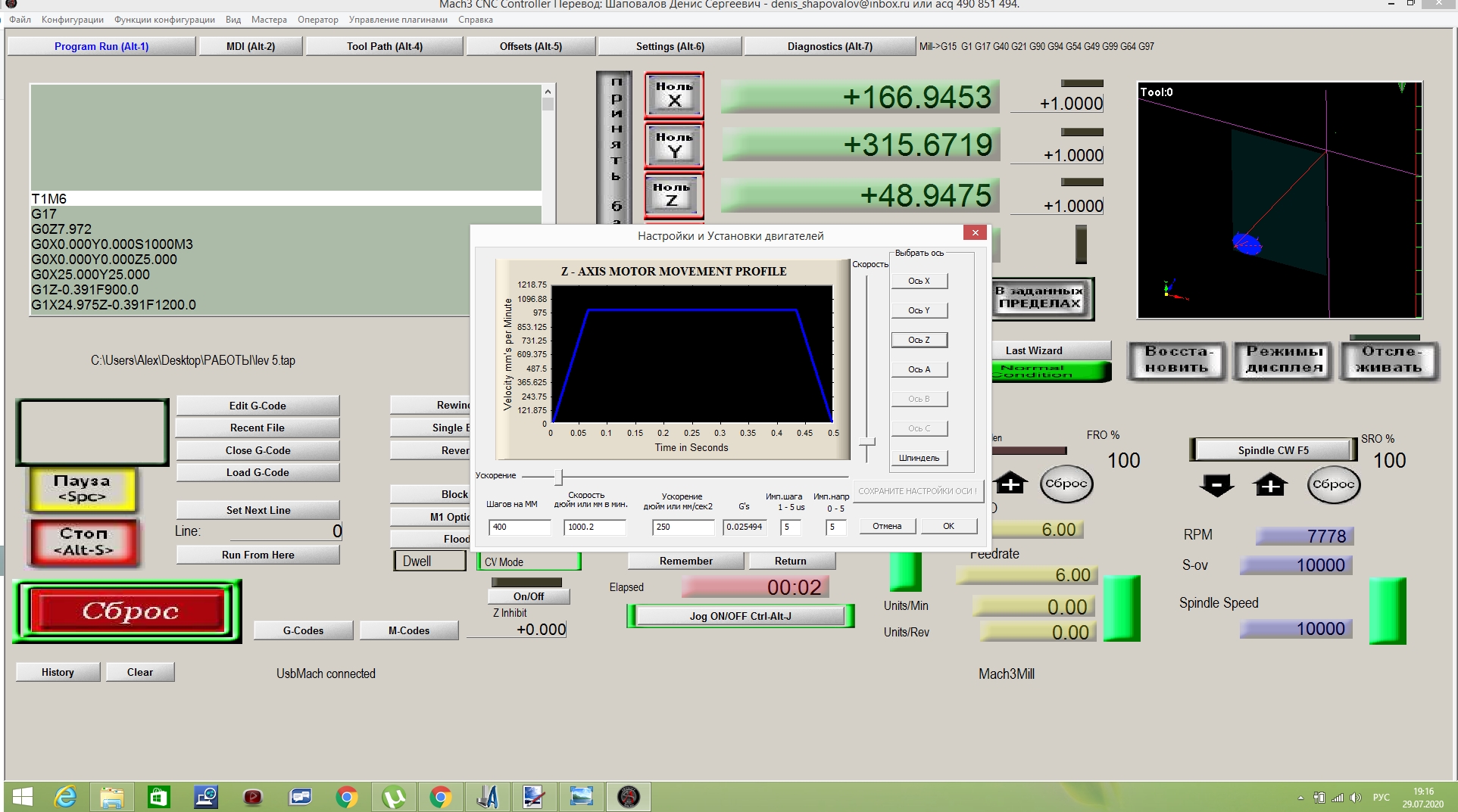

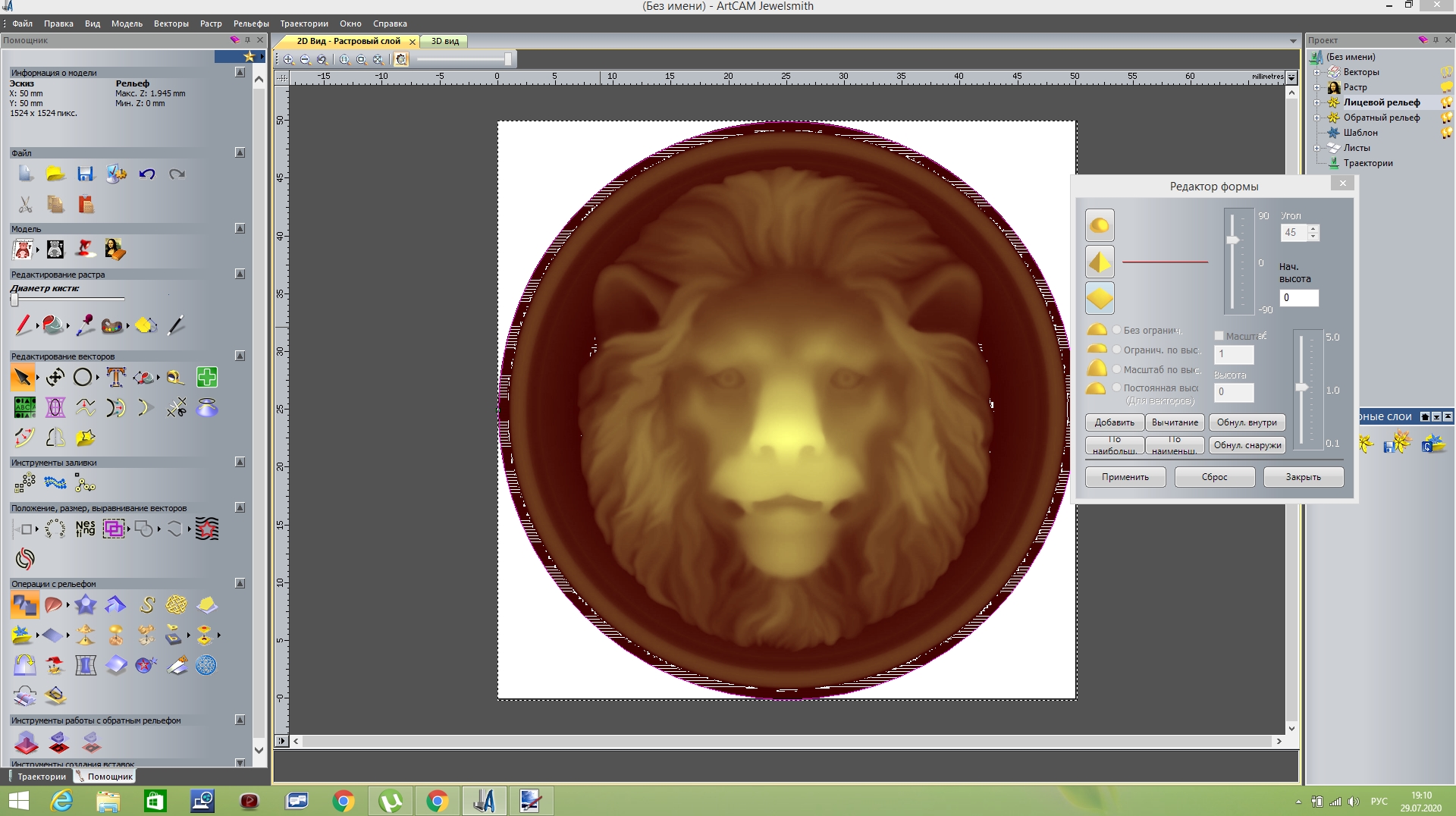

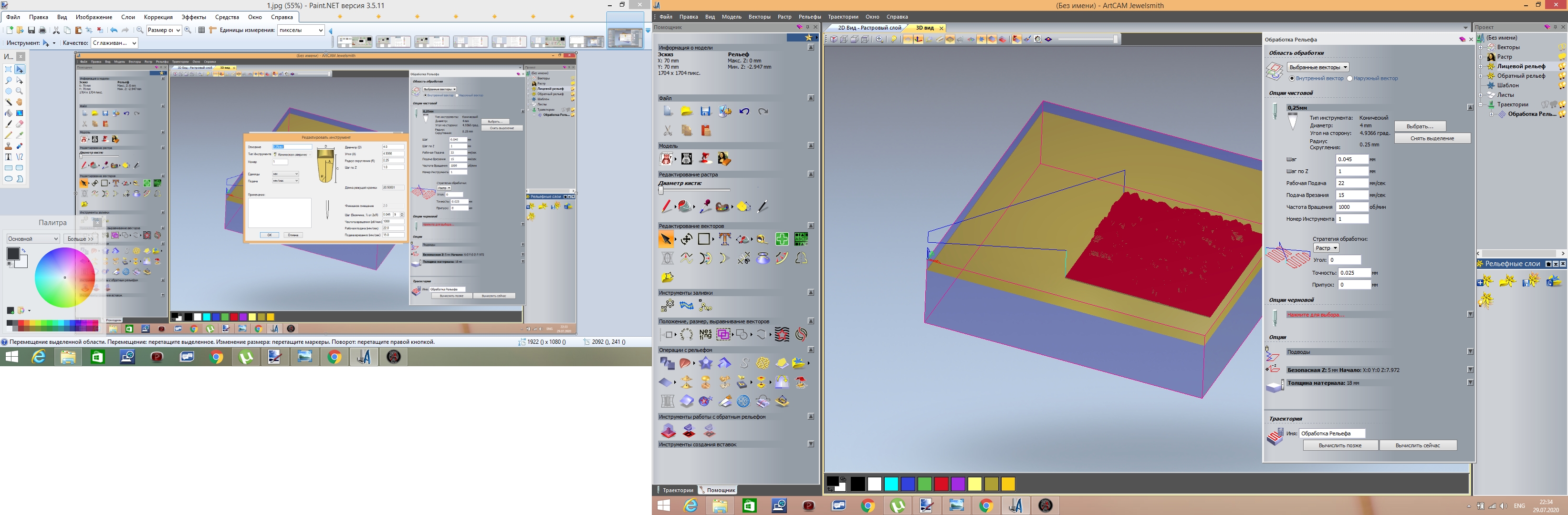

Согласен, что слишком мало информации, вариантов очень много где ошибка, попытаюсь всё описать.
Открыл Арткам, загрузил через лицевой рельеф лицо льва,
выставил высоту по Z 2мм,
дальше сделал круг, и обрезал всё лишнее вокруг,
потом создал обработка рельефа 3д,
всё настройки видны на скрине,
создал УП, и загрузил в Мач3, далее..

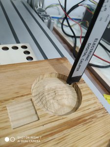

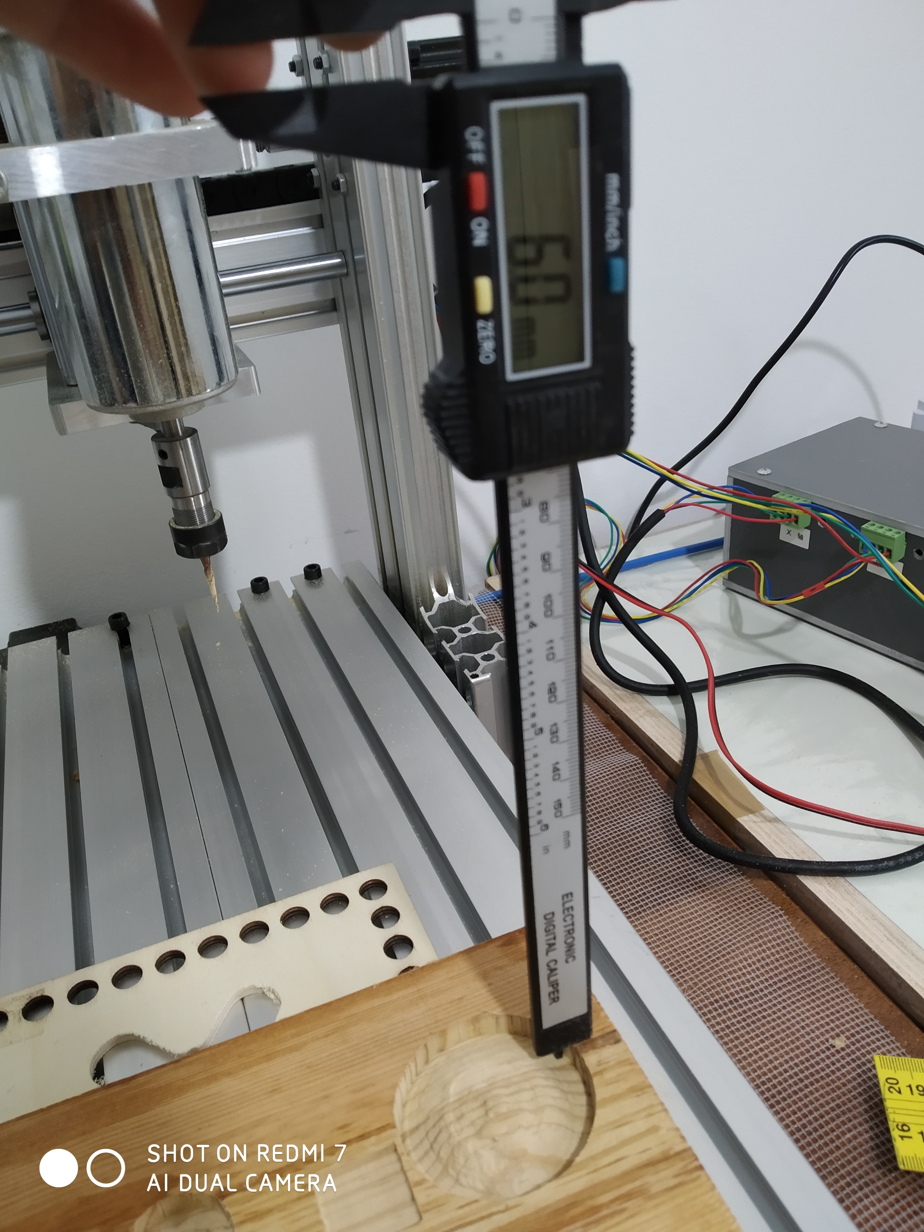

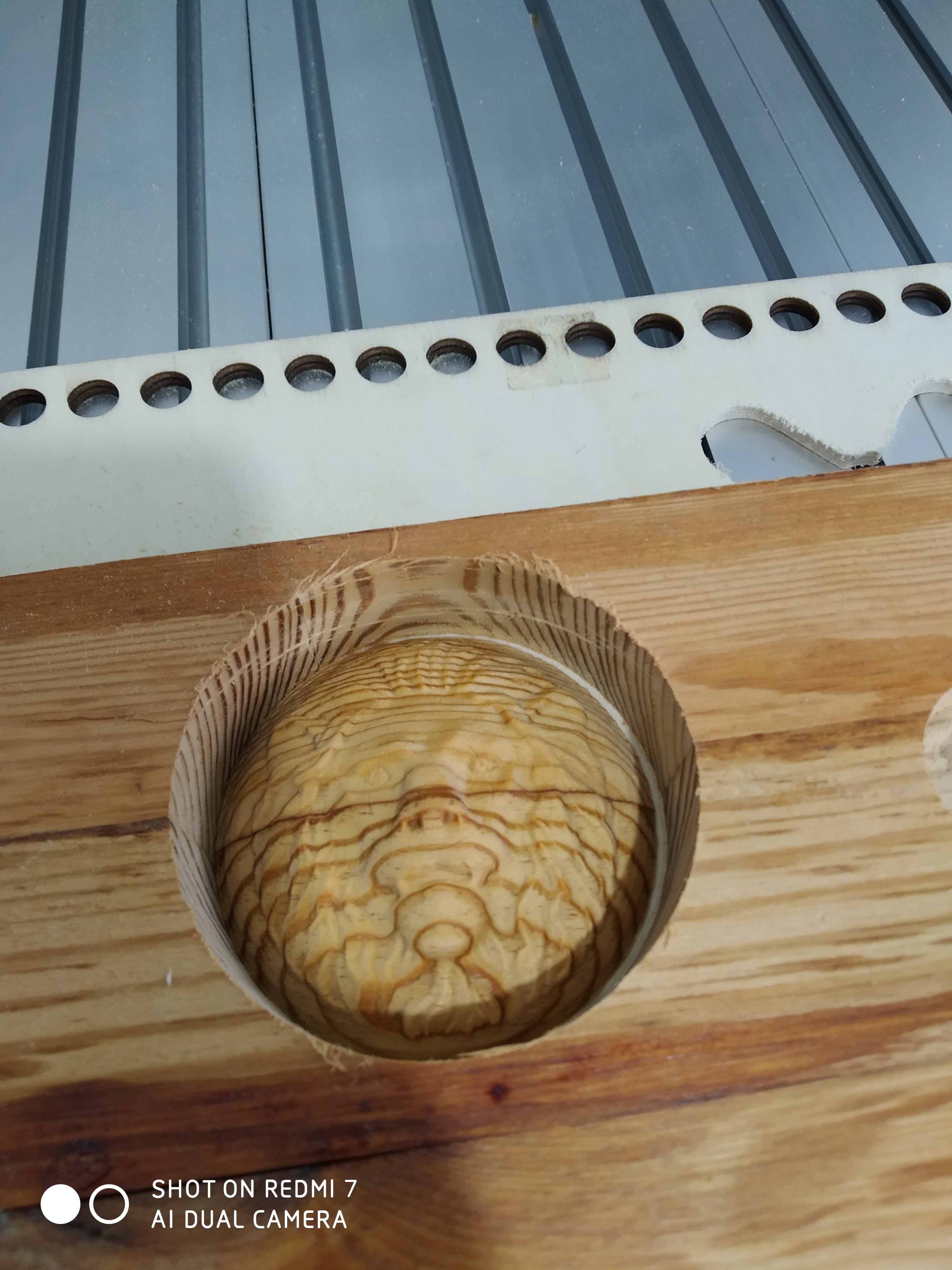

На фото где рельеф льва с штангенциркулем 6мм, это рельеф с этой УП, где высота была указана 2мм. И ПЛЮС ко всему, видно что оба рельефа ростут не из ровной плоскости(как показывает АРТКАМ), а как будто я так создал УП что рельеф должен рости из выпуклого полукруга.
Ниже я еще скинул фото рельеф которые делал ранее, указав высоту по Z=7мм, в итоге к концу УП его просто вырезало из заготовки в 18мм толщиной.
ШВП оси Z - 1204, деление шага на драйвере стоит 1/8.
Кстати не по теме вопрос, Для чпу фрезера, на сколько принципиально какое деление шага указать на драйвере??? я понял что чем больше,чем плавнее движение осей,правильно? Какое деление лучше выбрать? стояло 1\16, поставил 1\8, особо разницы не чувствую.
Снизу вся цепочка скринов.
Буду благодарен за помощь!

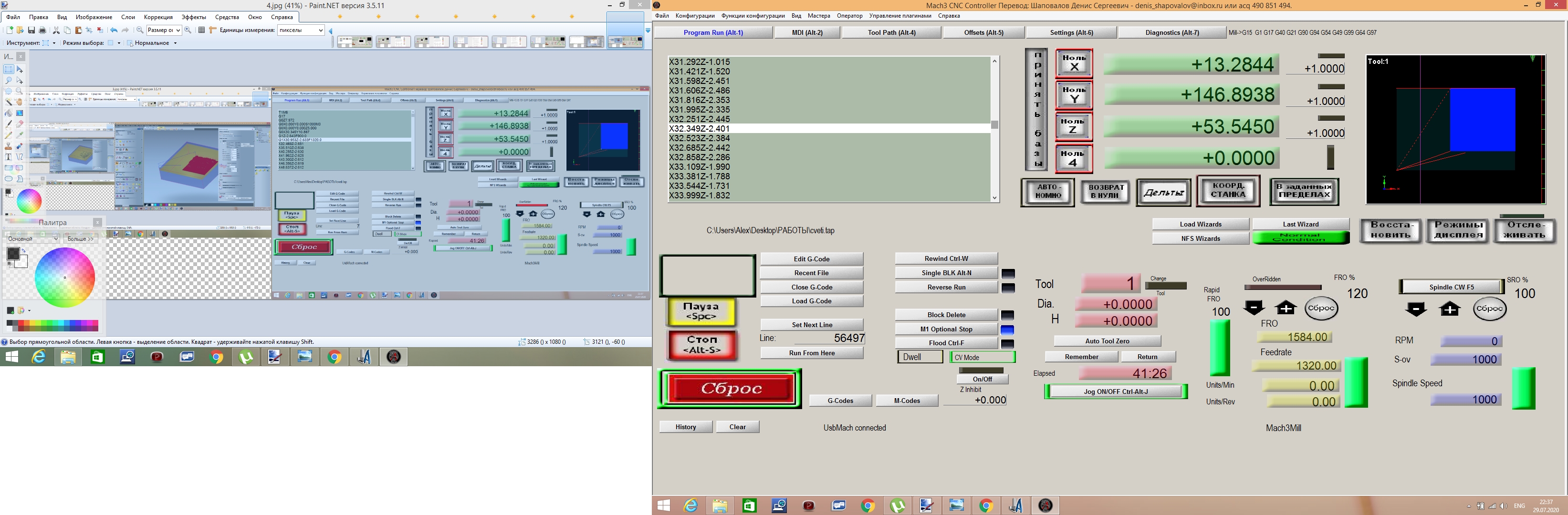

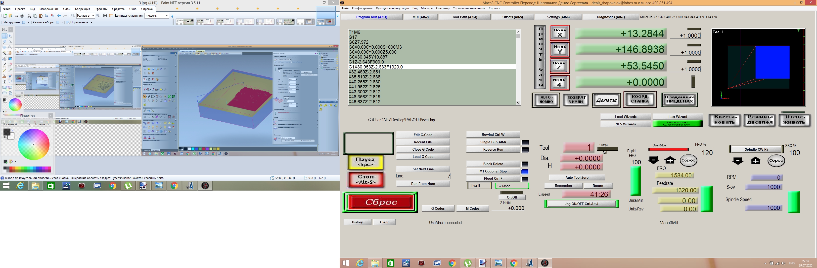

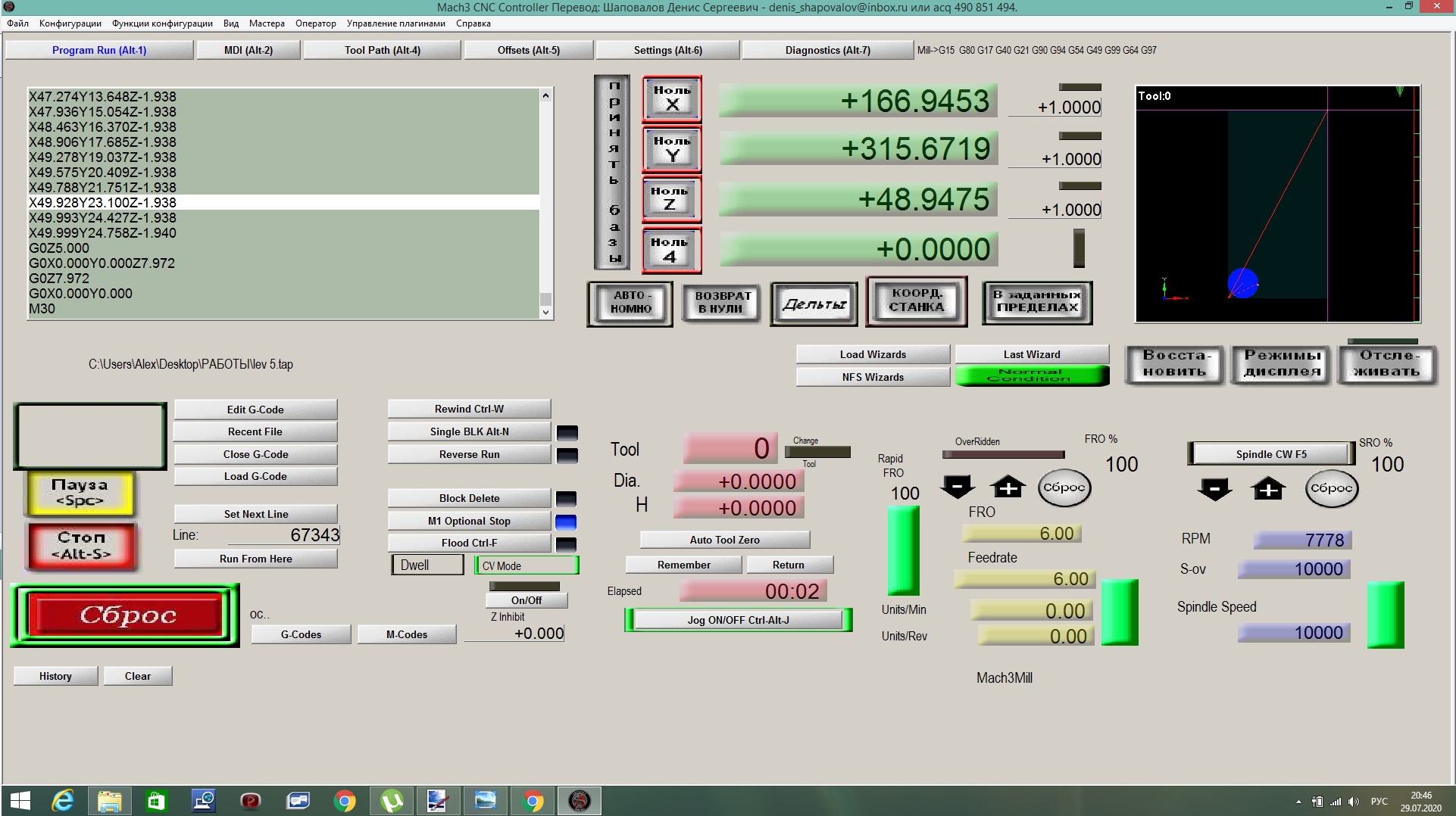

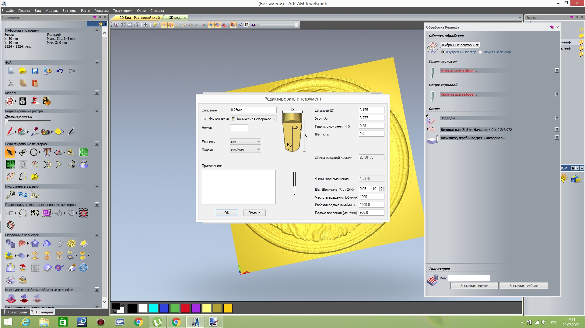

Вот конец УП..
По всей УП видно что ниже 1.9мм опускаться ось Z не должна..
Получается что где то в МАЧе у меня чтото не так.
Потому что УП создана правильно. Да и как арткам создаст УП, так что в программе он показывает зрительно и в настройках то что глубина видна не больше 2мм на экране, и прописано везде что не более 2мм..
и по коду видно, что она от 1-2 колеблется примерно.
Сейчас заметил что да, ошибся Диаметр фрезы поменять с 3.175 на 4мм, но это влияет только лишь на качество реза рельефа, а длинна режущей как надо указана.
Вопрос, где косяк в настройках МАЧа...

WoodLife писал(а):, где косяк в настройках МАЧа...
Параметр steps per.
Неправильно выставлены dip переключатели на драйвере.
__________
При команде z-10, на сколько перемещается Z? Если перемещается на 10 мм, то это банальный пропуск шагов.

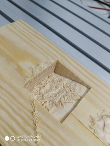

И так новые чудеса!
Как видно на фото глубина просто плавно уходила ниже и ниже...и в итоге сломанная фреза :silent: :pssdoff:
я в силу своей неопытности не могу понять в чем проблема. :wtf:

В маче увеличивай длительность STEP DIR импульсов.
Попробуй изменить полярность сигнала STEP.
Проверь затяжку муфт на шаговом двигателе и валу

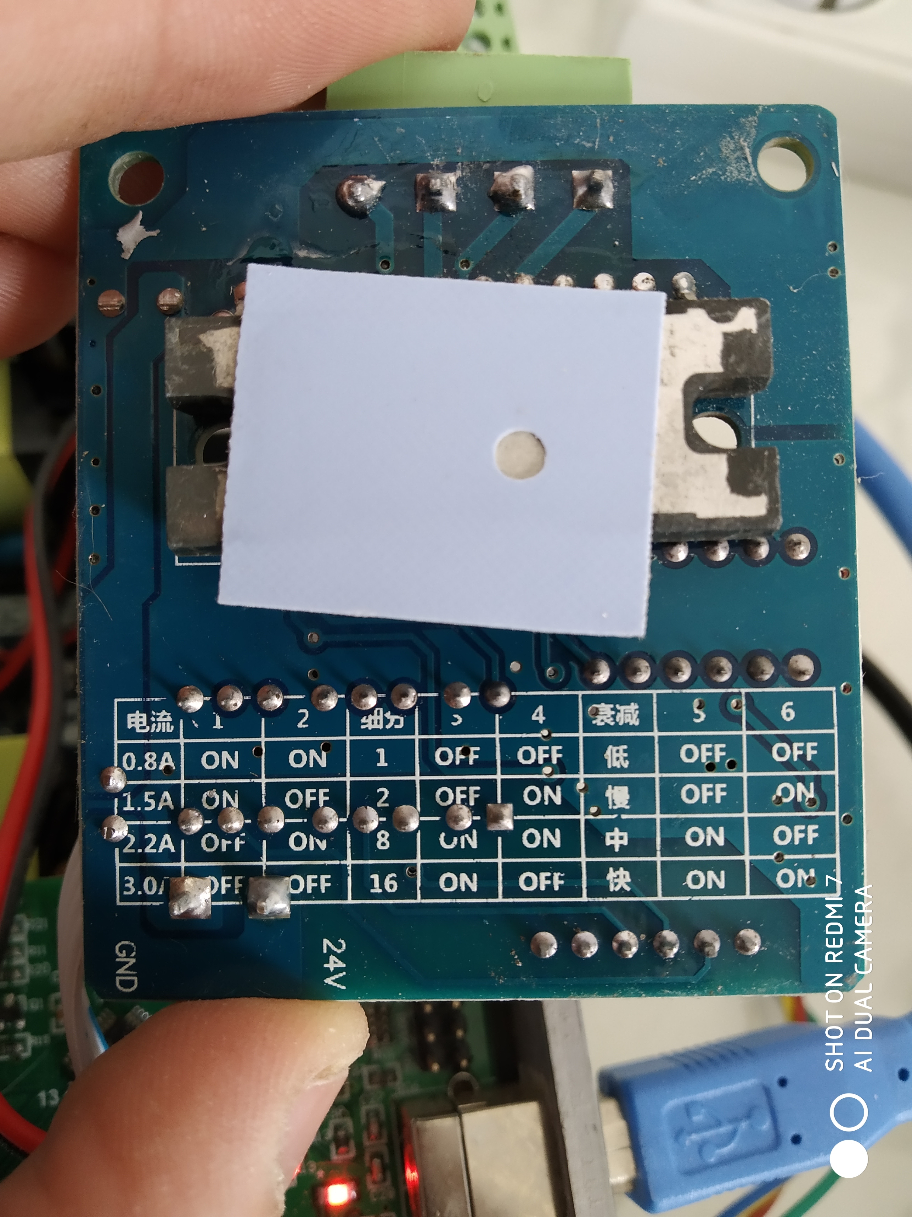

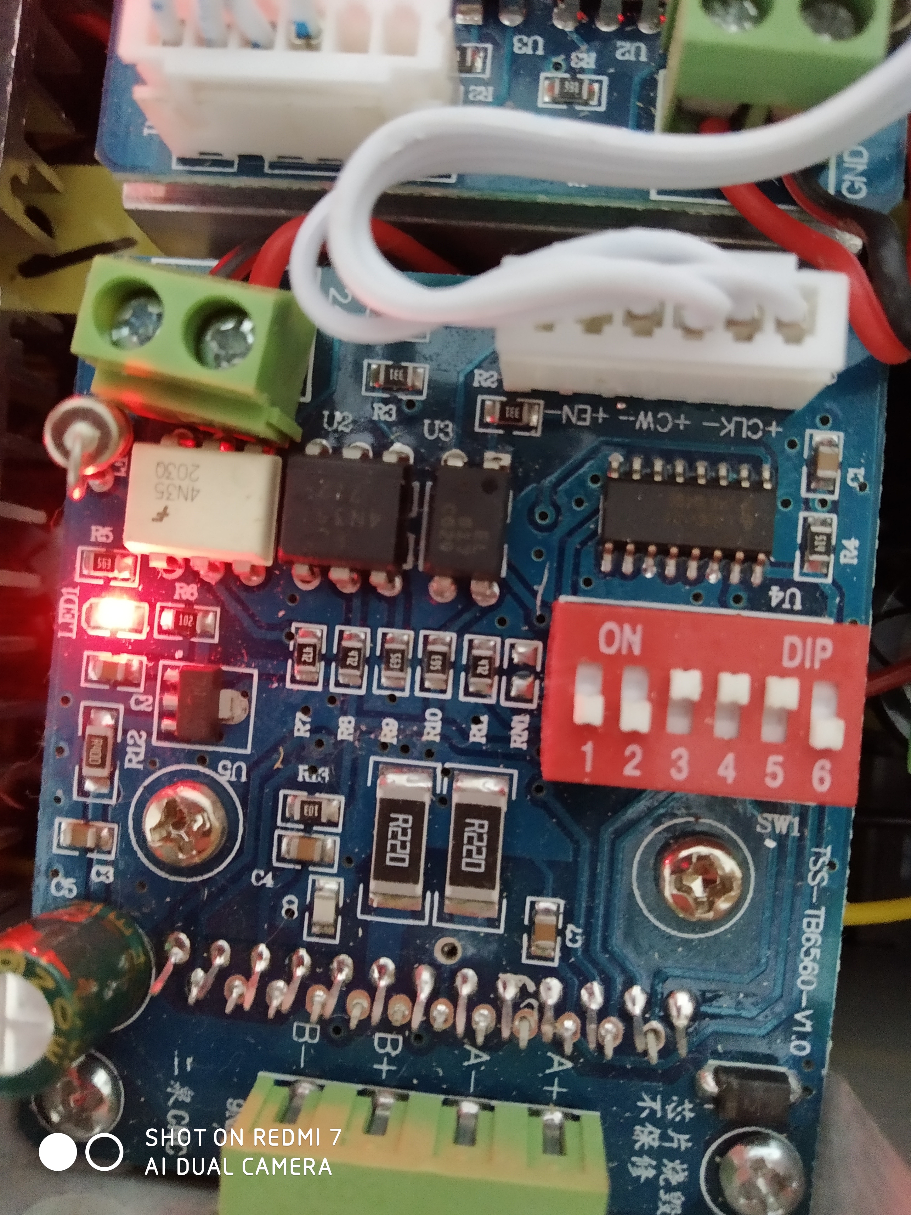

вот драйвер шагового..
и обратная сторона.
я правильно понимаю 1-2 это амперность двигателей, 3-4 это деление шага, а вот 5-6 это что? то что нашел в интернете,пишут это "режимы спада тока обмоток" (Decay Mode) верно?
Самое интересно что делаю простую быструю УП! Сделав квадрат 2-2 см и углубив его на 2мм, по замерам всё точно.
Делаю рельеф 3д, получается плавно рельеф утопает.. Как видно, если делаю обработку по спирали то рельеф по кругу плавно опускается превращаясь в сферу , а если обработка растр то видно что вначале первые 5 минут нужная высота и потом плавно уходит всё ниже и ниже рельеф...

Пропуск шагов по Z.
____________

WoodLife писал(а): Как понять причины пропусков шагов?
При смене направления драйвер с высокой степенью вероятности воспринимает первый импульс не как шаг вверх, а шаг вниз.
Чем больше смен направления вверх-вниз, тем быстрее опускается.
Вот теперь есть понимание.
