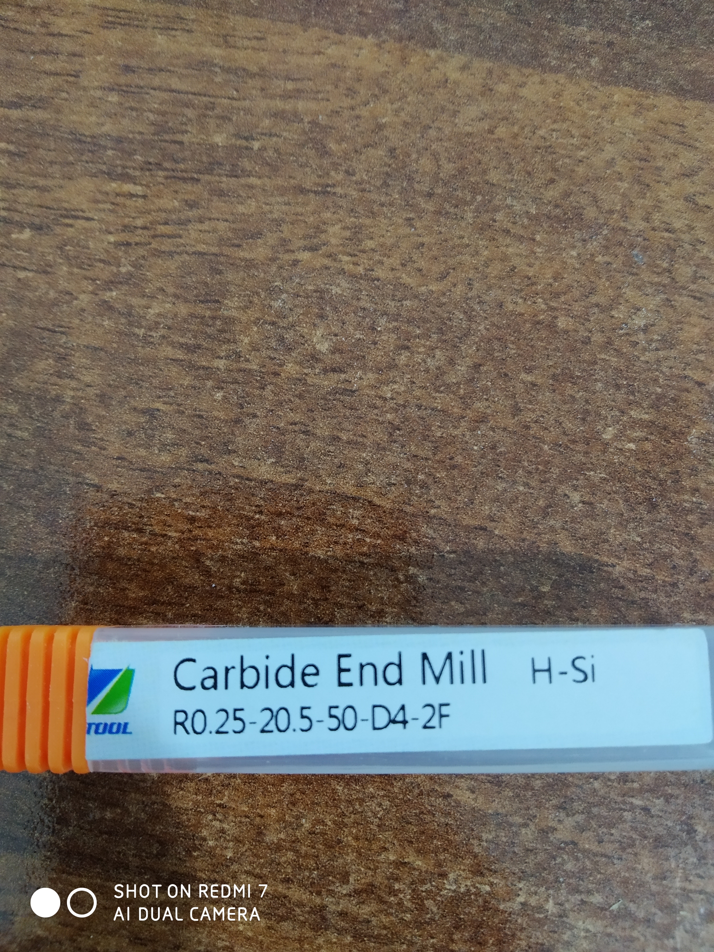

Согласен, что слишком мало информации, вариантов очень много где ошибка, попытаюсь всё описать.
Открыл Арткам, загрузил через лицевой рельеф лицо льва,
выставил высоту по Z 2мм,
дальше сделал круг, и обрезал всё лишнее вокруг,
потом создал обработка рельефа 3д,
всё настройки видны на скрине,
создал УП, и загрузил в Мач3, далее..
На фото где рельеф льва с штангенциркулем 6мм, это рельеф с этой УП, где высота была указана 2мм. И ПЛЮС ко всему, видно что оба рельефа ростут не из ровной плоскости(как показывает АРТКАМ), а как будто я так создал УП что рельеф должен рости из выпуклого полукруга.
Ниже я еще скинул фото рельеф которые делал ранее, указав высоту по Z=7мм, в итоге к концу УП его просто вырезало из заготовки в 18мм толщиной.
ШВП оси Z - 1204, деление шага на драйвере стоит 1/8.
Кстати не по теме вопрос, Для чпу фрезера, на сколько принципиально какое деление шага указать на драйвере??? я понял что чем больше,чем плавнее движение осей,правильно? Какое деление лучше выбрать? стояло 1\16, поставил 1\8, особо разницы не чувствую.
Снизу вся цепочка скринов.
Буду благодарен за помощь!

Сейчас заметил что да, ошибся Диаметр фрезы поменять с 3.175 на 4мм, но это влияет только лишь на качество реза рельефа, а длинна режущей как надо указана.
